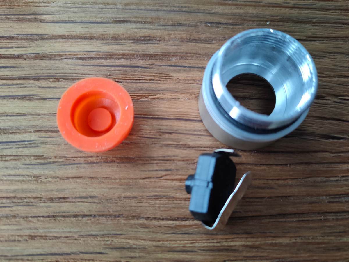

Roballinho Napisano 31 Marca 2022 Napisano 31 Marca 2022 Bez tej przedłużki ogniwo 18650 też się zmieści, tylko trzeba trochę wypruć ze środka.

Roballinho Napisano 31 Marca 2022 Napisano 31 Marca 2022 Na pewno by się przydała jakaś sprężyna przed włącznikiem, bo docisku tam prawie wcale nie ma.

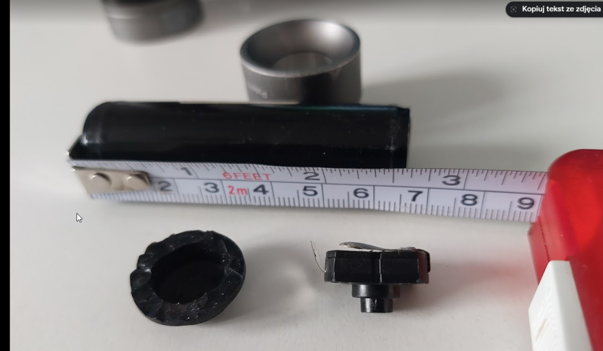

wrobleski Napisano 31 Marca 2022 Napisano 31 Marca 2022 W wersji 300lm po wydłubaniu wszystkiego oprócz włącznika i czarnej gumki nie dało się tego skręcić. Musiałem przyciąć gumkę po obwodzie i środkiem i teraz jest git.

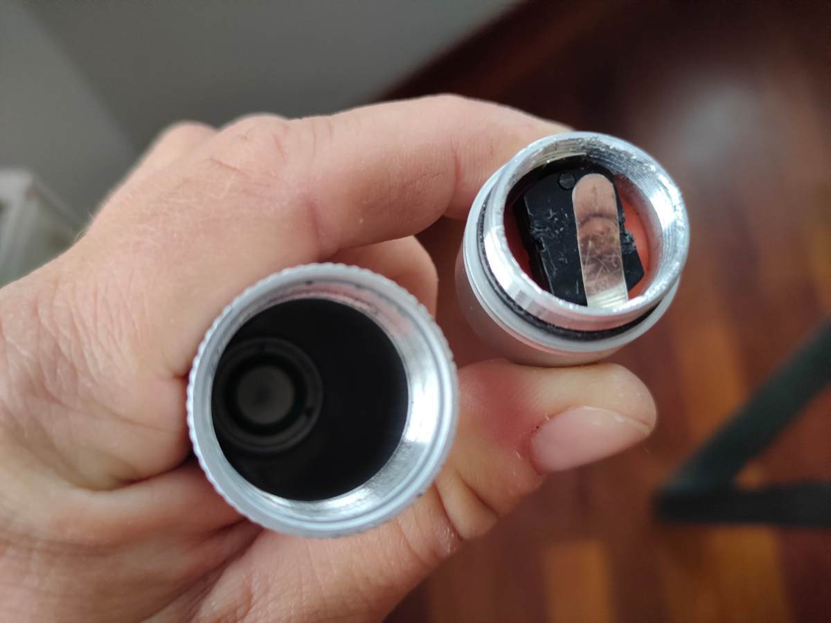

Roballinho Napisano 1 Kwietnia 2022 Napisano 1 Kwietnia 2022 Pokaż. U mnie tak to wygląda. Zagiąłem jeszcze w połowie blaszkę od włącznika, żeby poprawić trochę docisk. Z ciekawości pomierzyłem body i wychodzi na to, że można tam upchnąć ogniwo 20650. Ale to raczej nie jest zbyt popularny rozmiar i dostępność takich aku jest niewielka.
wrobleski Napisano 1 Kwietnia 2022 Napisano 1 Kwietnia 2022 Może chodzić o długość 18650 bo są z tego co widziałem od 65 do 69mm i to może robić różnicę. Ale masz rację, wstawię tam kawałek sprężynki bo tą blaszkę już mam lutowaną i słabo styka nawet jak jest docisk. Najwyżej okroję jeszcze gumkę i na przyszłość kupię ogniwo w zbliżonym rozmiarze.
