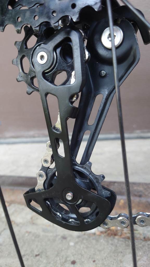

Dokumosa Napisano 27 Czerwca 2022 Napisano 27 Czerwca 2022 Przykrzywiony hak albo indwksacja przerzutki do dekikatnej poprawy. Względnie może łańcjch źle założyli (jesli był zdejmowany).
spidelli Napisano 27 Czerwca 2022 Napisano 27 Czerwca 2022 Cześć, lokalnie serwisowałem - serwis sklepowy. Też obstawiam kółeczka, tzn. mam wrażenie, ze to one hałasują. Druga sprawa to totalnie skopana linia łańcucha - po wrzuceniu na największą koronkę łańcuch idzie w bok od razu za tarczą, dołem jest podobnie.... 2 godziny temu, Dokumosa napisał: Względnie może łańcjch źle założyli (jesli był zdejmowany) Co masz na myśli? Po niewłaściwej stronie płytki?
Dokumosa Napisano 27 Czerwca 2022 Napisano 27 Czerwca 2022 Tak, kierunkowość. Nie spotkałem shimanowskich halasującuch kółek. Róznej maści zamienniki, szczwgólnie alu to owszem. Moim zdaniem to łańcuch zawadza o sąsiednie koronki. Po części wina leży w linii łańcucha a po części np. w krzywym haku albo przycinajacej się lince w pancerzu.
spidelli Napisano 27 Czerwca 2022 Napisano 27 Czerwca 2022 Łańcuch ja ściągałem i szejkowałem ale wygląda na poprawnie założony Pozostaje hak przerzutki/linka

spidelli Napisano 9 Lipca 2022 Napisano 9 Lipca 2022 W dniu 21.05.2022 o 17:54, Dokumosa napisał: Jeśli tak to krzywy hak Bingo! W niezależnym serwisie gość od razu to stwierdził. Wziął jakieś narzędzie, wkręcił w miejsce przerzutki, naprostował. Wyregulował przerzutkę - zrobiło się ciszej. Przesmarował łańcuch i kółka i jest znacznie lepiej. Niemniej zadumał się mocno nad miksem kasety Sunrace 11-51, przerzutki Deore i g.wnolitowej korby na kwadrat...
Pawel8383 Napisano 10 Lipca 2022 Napisano 10 Lipca 2022 Spidelli, nie żartuj że taki banał jak hak ! Oczywiście to też była moja pierwsza myśl i dałem do serwisu w Bydgoszczy do sprawdzenia haka. Ale magik przy odbiorze powiedział że hak dobry. Gość był dziwny bo w sprawie rzęrzącego bębenka powiedział że patrzył i hałasują w nim łożyska maszynowe które nietypowo mają metalowe uszczelnienia zamiast gumowych i te uszczelnienia szumią i ten typ tak ma i tak ma być. Jakież było moje zdziwienie gdy po miesiącu zauważyłem że mam odkręconą kasetę, poluzowaną nakrętkę kontrującą i konus. To już przy okazji zajrzałem do bębenka, a tam … Zwykłe kulki nie żadne łożyska maszynowe! Także rozwalają mnie takie serwisy, jestem mechanikiem z wykształcenia i wolę sobie sam serwisować rowery. W tym przypadku liczyłem na gwarancyjną wymianę bębenka więc pojechałem do serwisu. Więc sprawdzę ten hak, byłoby mega fajnie uciszyć ten napęd.
Pawel8383 Napisano 10 Lipca 2022 Napisano 10 Lipca 2022 W dniu 9.07.2022 o 13:18, spidelli napisał: Bingo! W niezależnym serwisie gość od razu to stwierdził. Wziął jakieś narzędzie, wkręcił w miejsce przerzutki, naprostował. Wyregulował przerzutkę - zrobiło się ciszej. Przesmarował łańcuch i kółka i jest znacznie lepiej. Niemniej zadumał się mocno nad miksem kasety Sunrace 11-51, przerzutki Deore i g.wnolitowej korby na kwadrat... Napisz jeszcze o ile ucichł hałas i poprawiła się praca napędu. Myślę żeby kupuć zapasowy hak, jak się gną od patrzenia. No chyba że od rzucania rowerami w serwisie…
spidelli Napisano 10 Lipca 2022 Napisano 10 Lipca 2022 Jest znacząca poprawa. Ale jeszcze ciszej zrobiło się po tym jak serwisant zakropił kółka przerzutki i łańcuch. To akurat mnie zdziwiło, bo wcześniej oliwilem ale na moich oczach stał się cud. Przekos nie znikł ale napęd pracuje normalnie. Facet radził łańcuch wymienić ale żona prosiła o wystawienie roweru na sprzedaż więc został fabryczny.
Pawel8383 Napisano 10 Lipca 2022 Napisano 10 Lipca 2022 Nie podpatrzyłeś może czym zakroplił? Może oliwką Rolohff? Ponoć bardzo dobrze smaruje ale strasznie brudzi. Zrozumiałem że zakroplił na powierzchnię kółek a nie na tuleje ślizgowe kółek, czy tak? A co z tą wymianą łańcucha, wyciągnięty czy stwierdził że KMC nie współgra z Deore?
spidelli Napisano 10 Lipca 2022 Napisano 10 Lipca 2022 Nie zwróciłem uwagi na oliwę. Natomiast kropił w tulejki. Łańcuch wg niego niekompatybilny, sugerował zmianę KMC na Shimano. Powiedział nawet, że niegłupio byłoby się pozbyć tej dziadowskiej korby na rzecz grupowej - tak jak mi chodziło po głowie, więc zapytałem. No ale nie mój rower, decyzja zapadła, że nie zostaje z nami
Dokumosa Napisano 10 Lipca 2022 Napisano 10 Lipca 2022 Przede wszystkim to należałoby ogarnąć linię łańcucha bo i ile pamiętam jakaś mocno przekombinowana fabrycznie. Faktem jest, że na kasetach M5100 (oraz wszystkich 12s shimano) łańcuchy KMC pracują znacząco gorzej niż Shimano ale nie objawia się to hałasem a jedynie leniwością zmiany. Korba grupowa niestety też będzie miała nieodpowiednią linię.
