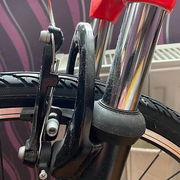

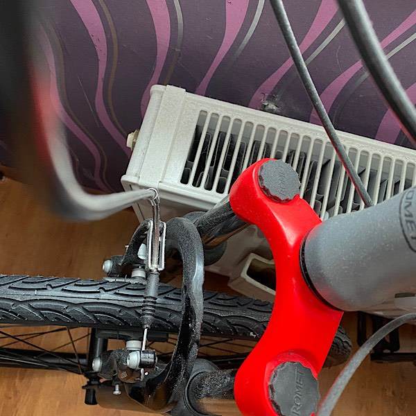

vincek Napisano 17 Marca 2022 Napisano 17 Marca 2022 Szerokość podesłanego przez Ciebie błotnika to 53 mm. Na obecne opony za szeroko. Można pomyśleć o węższym. Jednak nie tu jest problem. Masz amortyzator i trzeba dobierać błotniki tak, by przede wszystkim udało się do niego zamocować. Musisz sprawdzić jakie tam masz mocowania pod błotnik. Jeśli nie ma, to bez dodatkowych adapterów do mocowania błotnika się nie obejdzie. Oczywiście mówiąc o o pełnym błotniku.

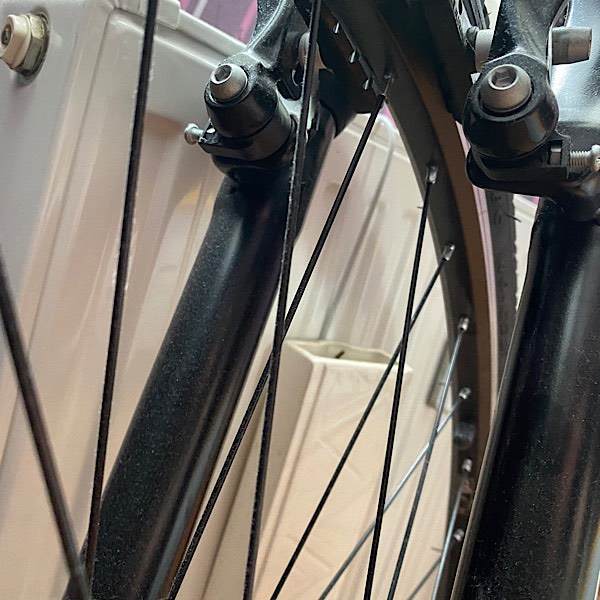

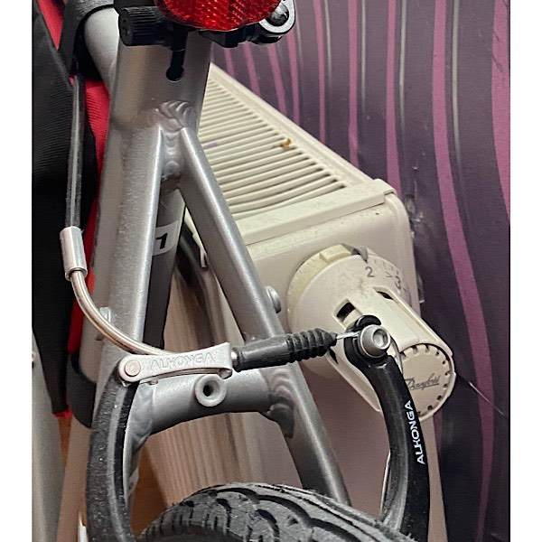

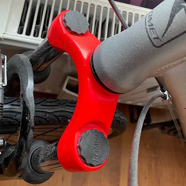

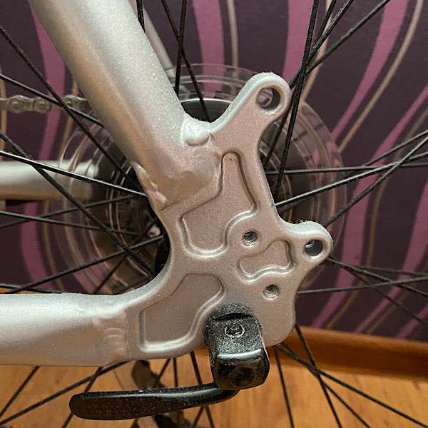

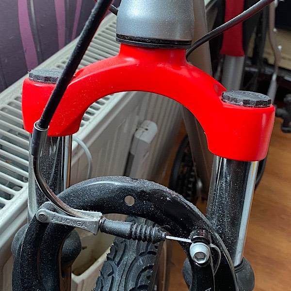

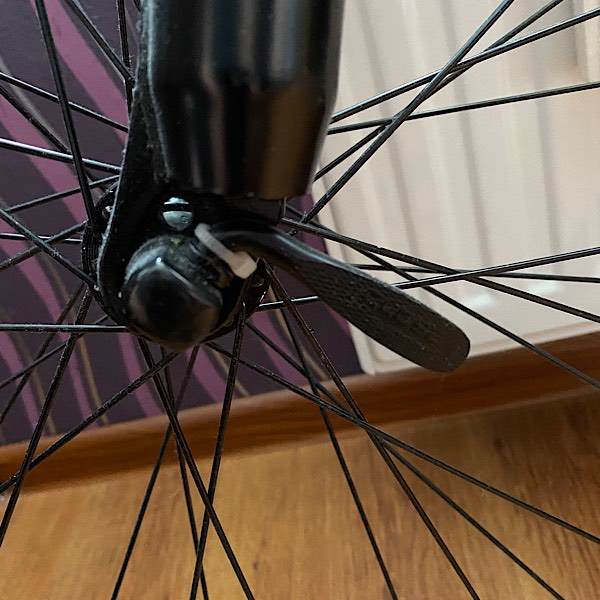

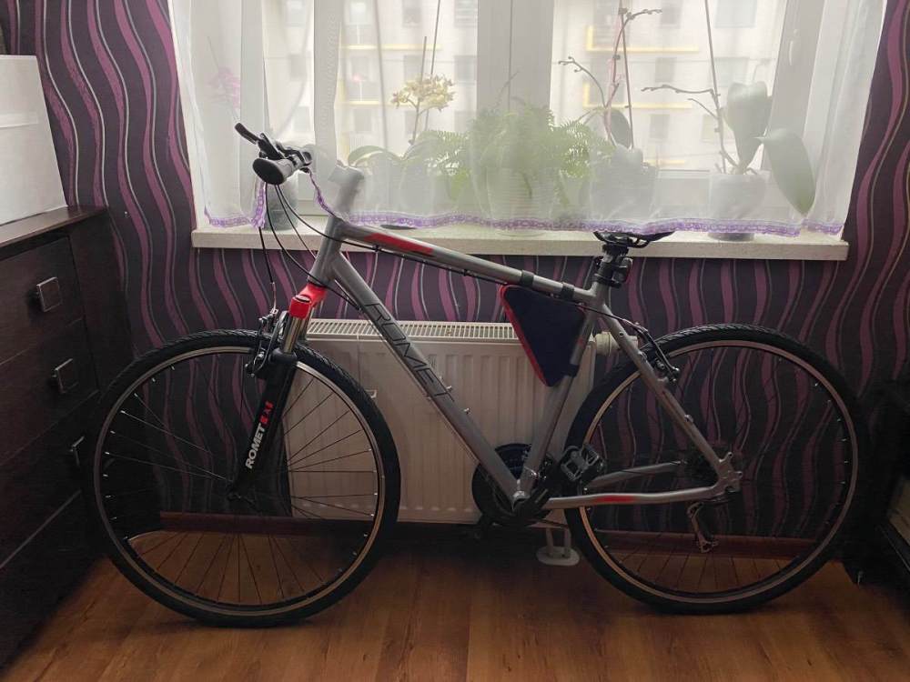

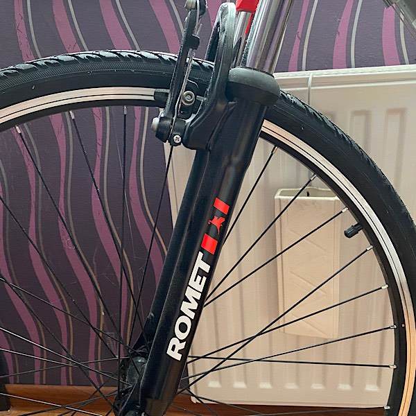

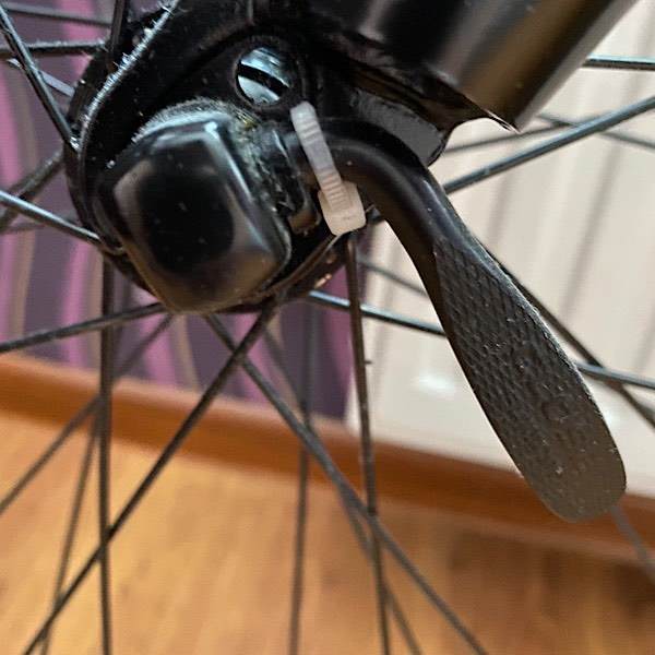

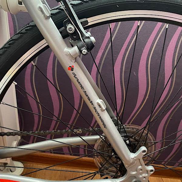

Slimak7 Napisano 17 Marca 2022 Autor Napisano 17 Marca 2022 @vincek Nic nie widać wysłałem post wcześniej zdjęcie roweru mógłbyś zerknąć czy dobrze widzę, ze nie ma nic ? Trochę czarna magia dla mnie to. Dzięki, ze pomagasz mi bo sam kupiłbym pewnie coś co nie pasuje.
chudzinki Napisano 17 Marca 2022 Napisano 17 Marca 2022 Na wysłanych zdjęciach najlepiej to widać, ale kolorystykę roweru... Zawsze jest jakiś sposób żeby zamontować. Jeżeli w koronie amortyzatora nie ma otworu to trytytki, jeżeli na dolnych goleniach nie ma otworu to coś w tym stylu https://allegro.pl/oferta/sks-uchwyty-do-blotnikow-34-5-37-5mm-8745037782 Z tyłem pewnie nie będzie większego problemu, ale jak coś to trzeba się ratować druciarstwem.

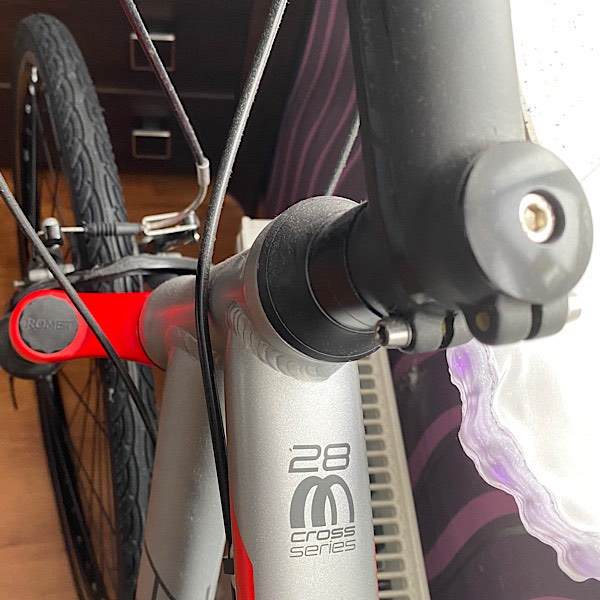

vincek Napisano 17 Marca 2022 Napisano 17 Marca 2022 Pełny błotnik jest mocowany z reguły w dwóch miejscach. Musisz sprawdzić czy masz otwór montażu w koronie amortyzatora jak pisze @chudzinki reszta to kwestia adapterów.

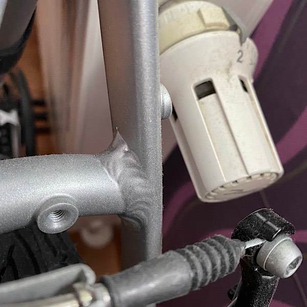

chudzinki Napisano 17 Marca 2022 Napisano 17 Marca 2022 Czyli z górnymi mocowaniami nie ma problemu. Kwestia dolnych. Jeżeli na dolnych goleniach nie masz symetrycznie rozmieszczonych małych otworów to albo opaski jak pisałem albo ewentualnie coś takiego: Co do tyłu - na rurce łączącej dolne widełki teoretycznie też powinieneś mieć otwór. Jak masz to po problemie.
Slimak7 Napisano 17 Marca 2022 Autor Napisano 17 Marca 2022 @chudzinki @vincek Teraz rozumiem, ze faktycznie zrobiłem złe zdjęcia gdy wrzuciłem zdjęcie całego roweru. Zrobiłem teraz dokładnie i chyba o to chodzi. Przód : Tyl :
RabbitHood Napisano 18 Marca 2022 Napisano 18 Marca 2022 Standardowe mocowania pod błotniki. Kup coś z SKSa jak chrismel napisał i będziesz zadowolony.
