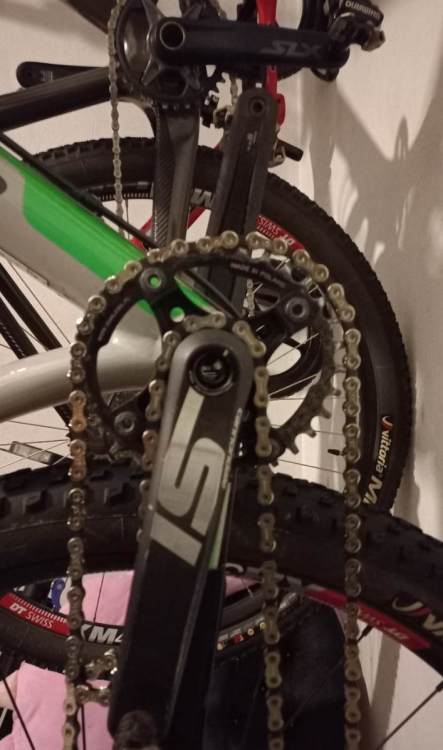

Jan1111 Napisano 6 Stycznia 2022 Napisano 6 Stycznia 2022 Witam, jak w temacie jaka firma narrow wide robi zębatkę o rozstawie 104 po przekątnej na kwadrat żeby podane łańcuchy pasowały. Banless na pewno nie pasuje, do Ban musi być GX. Dzięki z podpowiedź.

Jan1111 Napisano 6 Stycznia 2022 Autor Napisano 6 Stycznia 2022 Z doświadczenia na własnym rowerze, kmc ma jakby dłuższe lub krótsze oczko łańcucha. Tak jak ekfan strzela, trzeszczy na łańcuchu 10s deore i kmc. Na pewno wielu to miało problem tylko nie ma tematu z tym związanego na żadnym forum.

Mod Team bogus Napisano 6 Stycznia 2022 Mod Team Napisano 6 Stycznia 2022 Pokaż taki temat i różnice w długości ogniw. Przy okazji daj zdjęcie co dzieje się z łańcuchem na zębatce Banless. Chętnie się dokształcę. Nie żałosne, tylko nie dajesz żadnych faktów na poparcie Twoich słów. Ponadto wspominasz o łańcuchu 12s a napisałeś, że łańcuch 10s trzeszczy na zębatce Ekfan. Gdzie tu logika?
Jan1111 Napisano 6 Stycznia 2022 Autor Napisano 6 Stycznia 2022 Czytamy ze zrozumieniem główne pytanie jest o łańcuch kmc 12s i banlesa. Jakby dłuższy czy krótszy bo tak się układa na zębatce, nie zawinięcie go na potrzeby jazdy. Kmc 10s tyczy się wcześniejszego problemu jaki spotkałem z ekfanem, 10s super działa z banless🙂.

Jan1111 Napisano 6 Stycznia 2022 Autor Napisano 6 Stycznia 2022 4 godziny temu, Jan1111 napisał: Witam, jak w temacie jaka firma narrow wide robi zębatkę o rozstawie 104 po przekątnej na kwadrat żeby podane łańcuchy pasowały. Banless na pewno nie pasuje, do Ban musi być GX. Dzięki z podpowiedź. Na banless kmc 12s nie pasuje, poniżej gx 12s pasuje! Zrozumieli I jeszcze raz jak w pytaniu pierwszym jaka firma NW żeby poszło na deore lub kmc oczywiście łańcuchu 12s 🙂

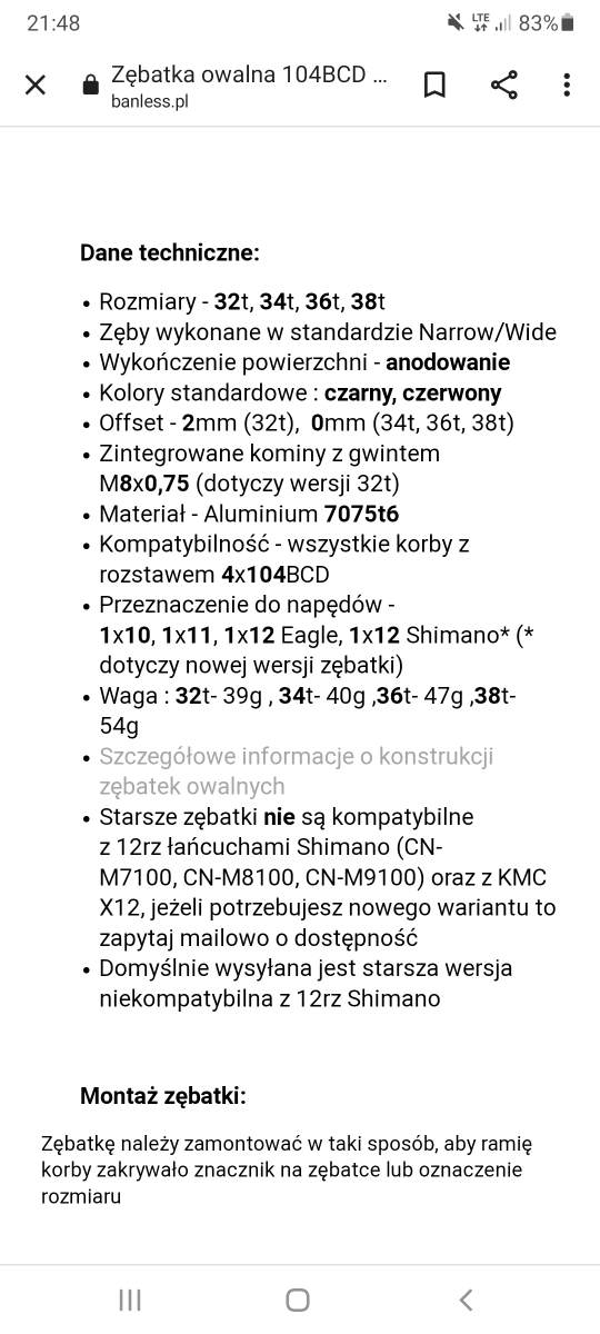

Mod Team bogus Napisano 6 Stycznia 2022 Mod Team Napisano 6 Stycznia 2022 I z czym masz problem? Masz zębatkę niekompatybilną z łańcuchem KMC X12 i Shimano Mx100. Banless wyraźnie napisał, że tylko nowe wersje są kompatybilne z tymi łańcuchami, z tym że nie chodzi o odległość między ogniwami a grubość/profil zębów NW.
Gość Napisano 7 Stycznia 2022 Napisano 7 Stycznia 2022 łańcuch 12rz ma mniejszą szerokość ogniw przy tej samej długości ogniw. Te szersze ogniwa (co drugie) robią problem. Dlatego też blat 12s będzie pasował do 11s, natomiast blat 11s niekoniecznie będzie pasował do 12s. W specyfkacji blatu masz napisane, tak jak sam przytoczyłeś a bogus92 poprawnie wskazał.
Jan1111 Napisano 7 Stycznia 2022 Autor Napisano 7 Stycznia 2022 To jakiej firmy zębatka będzie pasować do łańcucha kmc lub deore 12s na 104bdc? Najlepiej 32t. Wyczytałem też że A2Z jest też do max 11s. Jeszcze garbaruk w opisie ma że pasuje do 12s ale mają chyba 34t. Nie wiem jak z ekfan do tych łańcuchów.
Mod Team bogus Napisano 7 Stycznia 2022 Mod Team Napisano 7 Stycznia 2022 Garbaruk lub Banless we właściwej wersji.
Jan1111 Napisano 7 Stycznia 2022 Autor Napisano 7 Stycznia 2022 22 godziny temu, bogus92 napisał: I z czym masz problem? Masz zębatkę niekompatybilną z łańcuchem KMC X12 i Shimano Mx100. Banless wyraźnie napisał, że tylko nowe wersje są kompatybilne z tymi łańcuchami, z tym że nie chodzi o odległość między ogniwami a grubość/profil zębów NW. Tak wiem że mam nie dobrą zębatkę, pisałem to na samym początku ale wyszukiwaliście cały czas że ja mam jakiś problem i że jest wszystko ok. A ja tylko zadałem pytanie jak w tytule łańcuch kmc lub deore, jakiej firmy NW będzie pasować na łańcuch 12s. 🙂 Pozdrawiam może coś razem wymyślimy. A też się zastanawiam czy zębatki na łańcuch 12s od kmc będą pasować do łańcuch srama. Napisałem do banless w sprawie zębatek, czekam na odpowiedź.
