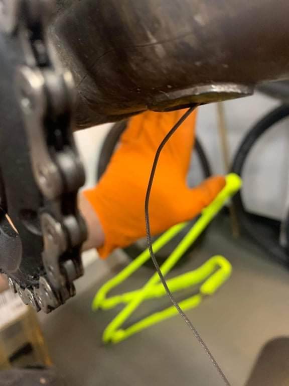

Alsew Napisano 27 Grudnia 2021 Autor Napisano 27 Grudnia 2021 No to kaseta wykluczona. Założyłem dziś starą kasetę Shimano plus łańcuch hg 95 i napęd działa tak samo źle jak na kasecie Srama. Objawy identyczne. W serwisie Treka był założony nowy pancerz i linka mimo to linka jest delikatnie zakrzywiona w okolicach dolnego portu gdzie linka wychodzi z ramy. Także to najprawdopodobnie jest przyczyną całej afery. Pytanie co powoduje zakrzywienie linki w tym miejscu ale wynika z tego że powstaje ono natychmiastowo bo napęd nie działał od razu po wyjeździe z serwisu.
Alsew Napisano 28 Grudnia 2021 Autor Napisano 28 Grudnia 2021 Rower wraca dziś do serwisu Treka bo @Sarmata twierdzi że skoro zapłacił za wymianę linki to ma działać... Także nie mam jak zrobić foto. Zresztą i tak byłoby ciężko ująć to na zdjęciu bo to dziura w okolicach suportu w której mieści się tylko końcówka pancerza . Jak na moje oko to pancerz wchodzi w ten port pod dziwnym kątem, może coś się tam wyrobiło...
Alsew Napisano 28 Grudnia 2021 Autor Napisano 28 Grudnia 2021 Tak wygląda w zasadzie nowa linka która założono tydzień temu w serwisie Treka
Gość Napisano 28 Grudnia 2021 Napisano 28 Grudnia 2021 Nic dziwnego że nie działa. Może za mocno naciągają pancerz i powinien być z nieco większym luzem, czyli mieć większe łuki ( nawet w ramie).
Alsew Napisano 28 Grudnia 2021 Autor Napisano 28 Grudnia 2021 Problem polega na tym że linka przez ramę idzie bez pancerza a pancerz do ramy jest przypinany na trytki i nie ma możliwości poprowadzenia pancerza z większym łukiem. Rower trafił do serwisu z niedziałającym napędem i tak z niego wyjechał, teraz założyli nowa linkę i mówią że działa. Pytanie jak długo...
