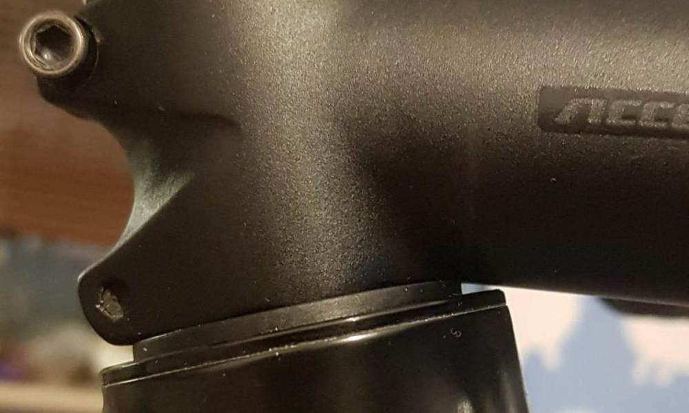

adonim85 Napisano 17 Października 2021 Autor Napisano 17 Października 2021 Tak to wygląda z moimi sterami.
abdesign Napisano 17 Października 2021 Napisano 17 Października 2021 To wymień te stery jak już nie chcesz widelca... Nie do końca rozumiem gdzie tu zysk z tego ewentualnego druciarstwa? Za darmo te cuda wianki klockowate i ułomne adaptery przecież też nie są.

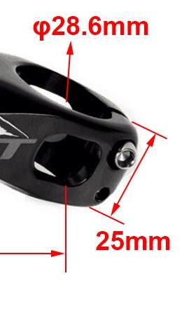

abdesign Napisano 18 Października 2021 Napisano 18 Października 2021 W dniu 15.10.2021 o 15:54, adonim85 napisał: Mostek rowerowy BUCKLOS Mountain 17 70mm 80mm 100mm rower ze stopu aluminium macierzystych 31.8*28.6mm XC MTB AM Road kierownica macierzystych części|Bicycle Stem| - AliExpress PS. a są w sprzedaży inne mostki które mają poniżej 27.8 mm na łączeniu (coś bliżej 25-26 mm)? A wiesz co jest irytujące i dlaczego słyszysz o tyrtyrkach? Stary na stronie do której wrzuciłeś link jest odnośnik do mostka o wysokości dokładnie 25mm i to jest pierwsza podpowiedź jaką na tej stronie masz... Bo nie masz żadnych nietypowych sterów których trzeba latami szukać, masz na allegro IS42/IS52 niższe o 2,2mm od twoich i ze 20zł droższe niż te które kupiłeś...
adonim85 Napisano 18 Października 2021 Autor Napisano 18 Października 2021 Stary na stronie do której wrzuciłeś link jest odnośnik do mostka o wysokości dokładnie 25mm i to jest pierwsza podpowiedź jaką na tej stronie masz... \ Mostek rowerowy BUCKLOS Mountain 17 70mm 80mm 100mm rower ze stopu aluminium macierzystych 31.8*28.6mm XC MTB AM Road kierownica macierzystych części|Bicycle Stem| - AliExpress który konkretnie niby?
abdesign Napisano 18 Października 2021 Napisano 18 Października 2021 Ale je już Ci powiedziałem - nie będę za Ciebie niczego szukał, ani Ci niczego wskazywał... Mogę Ci dać ostatnią podpowiedź: ten cały zakichany aliekspres ma podobną budowę jak większość serwisów sprzedażowych - na stronie przedmiotu masz podpowiedzi do innych podobnych przedmiotów... ps... z lenistwem się walczy a nie pielęgnuje 😜
adonim85 Napisano 18 Października 2021 Autor Napisano 18 Października 2021 Albo bardziej ze ślepotą dobra, mam Wspornik rowerowy 28.6*31.8mm mostek rowerowy górski Ultralight CNC mtb moc 20 stopni 80/90/100mm XC AM części rowerowe|Bicycle Stem| - AliExpress
abdesign Napisano 18 Października 2021 Napisano 18 Października 2021 Powstrzymaj sie, bo znajdziesz taniej i to naprawdę sporo taniej. No ale już wiesz jak szukać. To teraz jeszcze znajdź te stery... podpowiem że accenta. Będziesz mógł porzucić pomysł z dlubaniami. Widelec będzie pasował a połączenie będzie bezpieczne. Może wydasz zamiast 100 to 150zł ale... za coś co ma dużo zdrowszą i lżejszą konstrukcję.

adonim85 Napisano 18 Października 2021 Autor Napisano 18 Października 2021 Ale dobrze rozkminiam te stery aby wybierać z pośród tych dwóch serii Accenta?. Czy może coś innego jeszcze można mieć na oku? a ogólnie Tych dwóch wyżej które lepsze by były dla mnie (musowo te droższe? czy niekoniecznie? 🤔😉) A wracając też do tego mostka 25 mm z Ali. Gdzie niby go znajdę taniej, sporo taniej? Wspornik rowerowy 28.6*31.8mm mostek rowerowy górski Ultralight CNC mtb moc 20 stopni 80/90/100mm XC AM części rowerowe|Bicycle Stem| - AliExpress
remover Napisano 18 Października 2021 Napisano 18 Października 2021 Sporo taniej raczej nie, a parę euro taniej bez problemów. A te aukcji gdzie jest cena 14-16 mają odpowiednio droższą dostawę, tak że wychodzi tak samo w okolicach 22 euro. Tylko dziwne te mostki, -20 stopni jednak.
