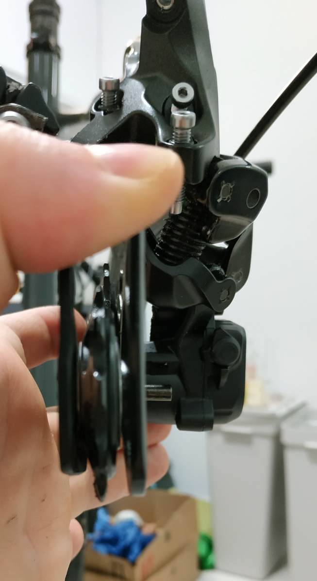

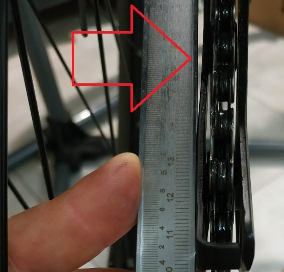

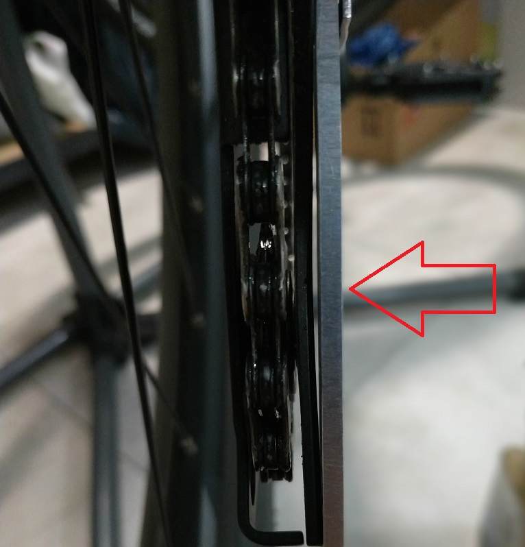

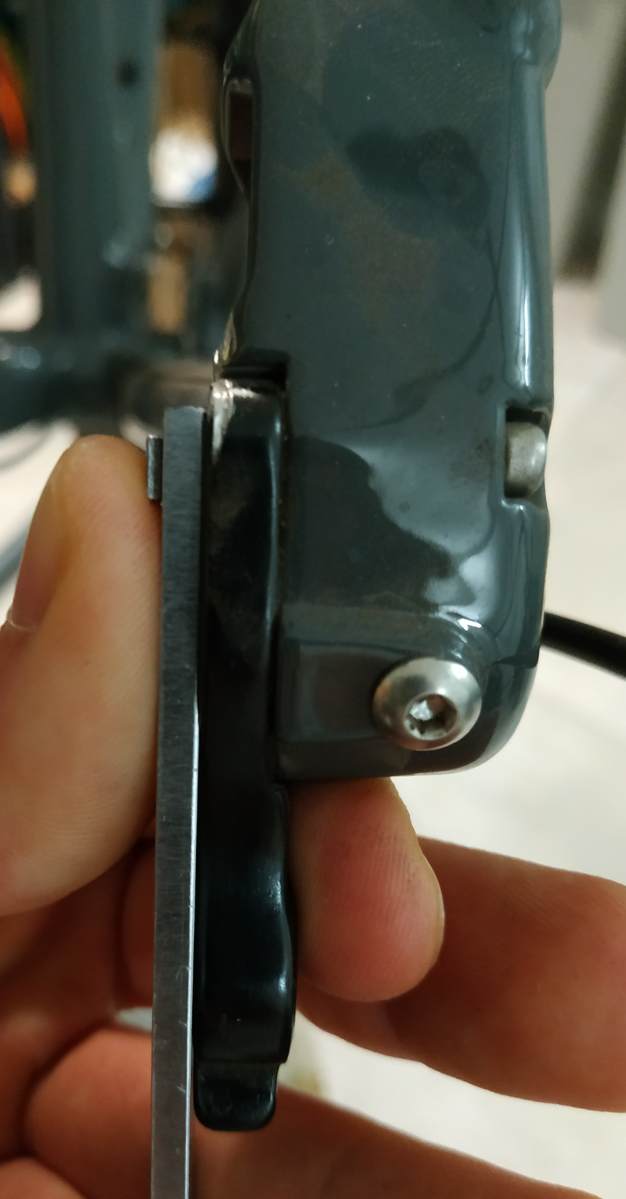

hawkeye Napisano 30 Września 2021 Napisano 30 Września 2021 Cześć, od kilku dni zmagam się z regulacją napędu. Konfiguracja: kaseta 11-46 M8000 manetka M8000 przerzutka M8000 GS łańcucha CN-HG701 czyli wszystko 11s. Problem: Jak zwiększę naciąg linki (wykręcę baryłkę przy manetce) to na dole będzie ok, ale na 8 koronce łańcuch nagle zbliża się tak bardzo 9 że ociera bokiem. Jak zmniejszę naciąg linki to u góry jest ok, ale na 2 i 3 łańcuch jest zbyt na zewnątrz i co któryś ząbek z mniejszej koronki podbija łańcuch. W pierwszej chwili myślałem, że kaseta no bo czemu tylko w jednym miejscu nie pasuje odstęp (pomiędzy 8 i 9) ale z poprzednią przerzutką M6000 (10s) wszystko było ok. Problem zaczął się po wymianie przerzutki. Ta M8000 GS jest fabrycznie nowa, z polecanego sklepu. Pytanie czy wózek powinien mieć takie krzywizny jak na zdjęciach? Jako przymiar użyłem suwmiarki. Wygląda jakby dolne kółko było przesunięte względem górnego.

woojj Napisano 1 Października 2021 Napisano 1 Października 2021 To bardzo ciężko skorygować bez długiego ramienia wkręcanego w hak. Warto na taką korektę podjechać do rowerowego. Jeśli dla przerzutek 6/7/8/9 można to było zrobić na "oko" to dla 11-12 już ciężko. Da się, ale trzeba mieć dużo doświadczenia, aby przy okazji haka nie połamać. Oczywiście takie korekty robisz przy zapiętym kole, jak na obrazku.
hawkeye Napisano 1 Października 2021 Autor Napisano 1 Października 2021 Nie wiem czy zdjęcie dobrze oddaje ale na moje oko hak płaski jak stół

marcesco Napisano 4 Października 2021 Napisano 4 Października 2021 W dniu 1.10.2021 o 20:01, Dokumosa napisał: W rd-m8000 wózek jest prosty. U mnie wózek też tworzy lekki łuk (od nowości); wersja GS. Zdziwiło mnie to podczas montażu ale regulacja poszła gładko, sam napęd pracuje idelnie. Zasiałeś mi teraz zarno wątpliwości z tym wózkiem.
Dokumosa Napisano 4 Października 2021 Napisano 4 Października 2021 Zmieniłem niedawno wózek w takiej i blachy wózka zupełnie proste są. Nie mniej jednak lekka nieliniowość kółek nie pownna mieć wpływu (w m8100 jest taka fabrycznie). Gorzej jeśli cały wózek na pivocie jest skrzywiony.
