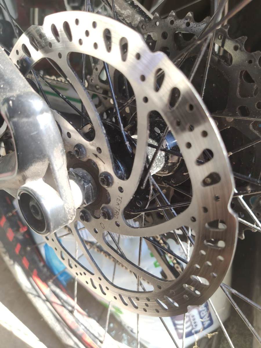

Szym3kSzym3k Napisano 9 Września 2021 Autor Napisano 9 Września 2021 Tarcze od razu też zmieniać czy zostawić te które mam? Tektro 180 mm.
TheJW Napisano 9 Września 2021 Napisano 9 Września 2021 Ja bym wymienił komplet, ale to dodatkowy koszt. Sprawdź, czy nie będą za grube do zacisków Shimano.
TheJW Napisano 9 Września 2021 Napisano 9 Września 2021 6 śrub. Więc SM-RT66, tarcze z niższych grup nie są przeznaczone do klocków metalicznych. Chyba, że coś nie od Shimano, ale tutaj już nie doradzę, bo nie lubię wynalazków i miksów. Ale sprawdź jaką grubość mają te Twoje tarcze, bo nie wyglądają na zużyte, więc jakiś czas mógłbyś na nich pojeździć. Chociaż nie oczekiwałbym od nich wiele.
Szym3kSzym3k Napisano 9 Września 2021 Autor Napisano 9 Września 2021 No ale tarcze mogę wziąć z wyższej grupy?
TheJW Napisano 9 Września 2021 Napisano 9 Września 2021 Pewnie, że możesz. Możesz sobie nawet MT900 założyć, jeśli chcesz. Chociaż osobiście polecam MT800 - wagowo i technologicznie to samo, tylko 900-tki mają polakierowane na czarno blaszki.

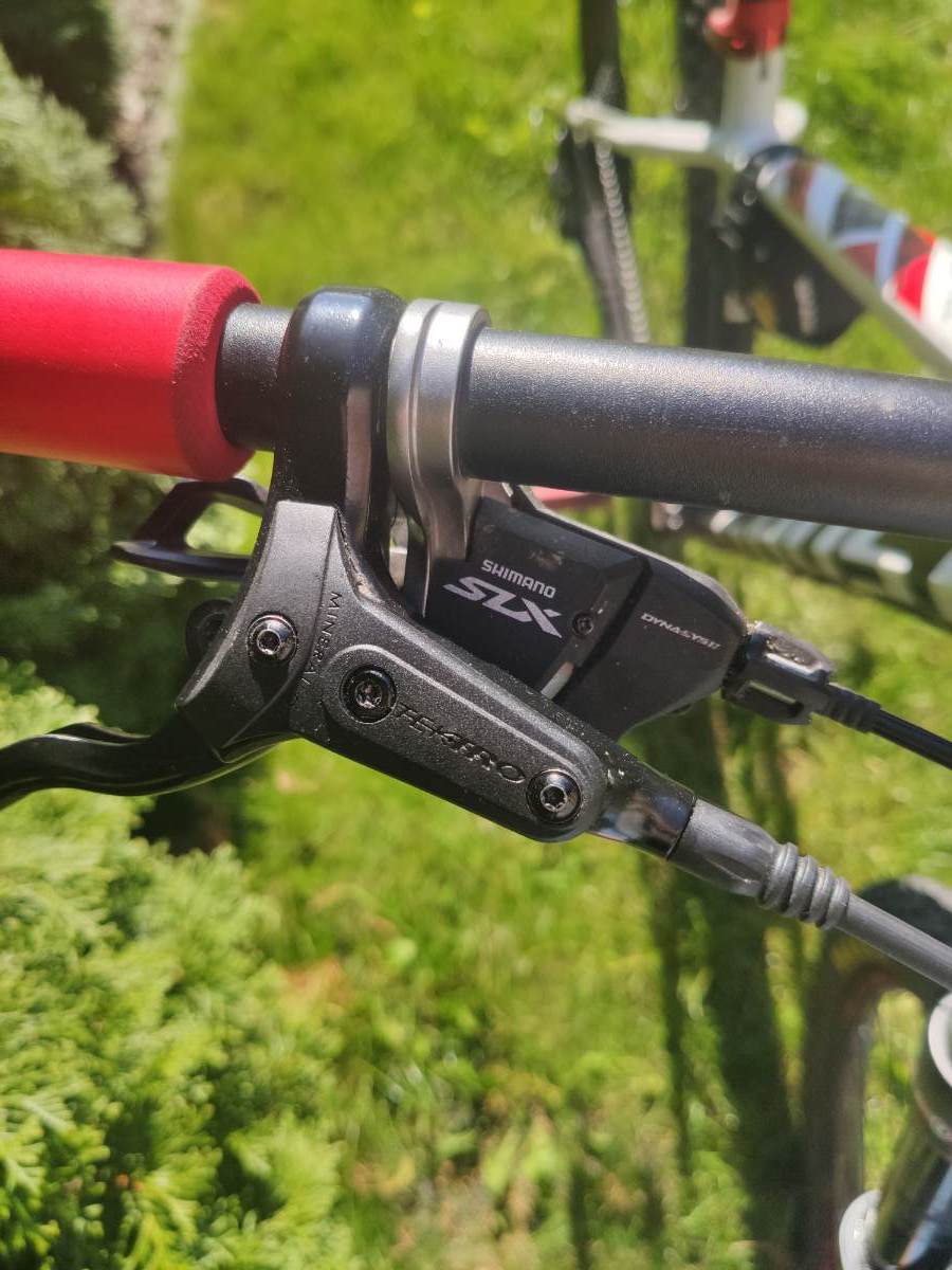

Szym3kSzym3k Napisano 9 Września 2021 Autor Napisano 9 Września 2021 @DokumosaJakie manetki? Od przerzutki? Mam M7000 więc chyba tragedii nie ma?
TheJW Napisano 9 Września 2021 Napisano 9 Września 2021 Pewnie chodziło mu o to, że klamki Deore M6100 mają nowy standard mocowania. Ale jak masz hamulce Tektro, to manetka i tak jest pewnie na obejmę, wiec nie widzę tu akurat problemu. Chyba, że o czymś w I-Spec EV nie wiem...
Szym3kSzym3k Napisano 9 Września 2021 Autor Napisano 9 Września 2021 Tak, manetka jest montowana na obejmę. Klamki od hamulców też. Tak to wygląda. Będzie pasowało?
TheJW Napisano 9 Września 2021 Napisano 9 Września 2021 Będzie. Manetki nawet nie będziesz musiał ruszać.
