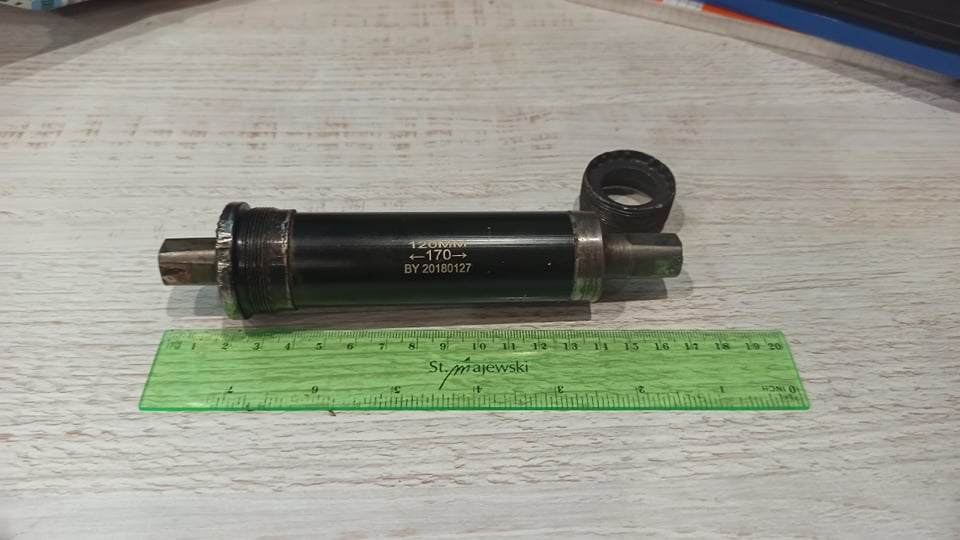

Hej, otóż ostatnio musiałem wymienić suport w rowerze i okazało się, że ma dość dziwne wymiary, mufa ma szerokość 120mm, a oś 170. Jestem zielony całkowicie w temacie rowerów, ale po godzinnym szukaniu suportu znalazłem tylko ten: https://allegro.pl/oferta/suport-neco-os-180mm-mufa-120mm-fatbike-brytyjski-9455779926  , ale ma oś 180mm. Czy to w czymś przeszkadza? I jaki ewentualnie inny suport mógłbym kupić. Z góry dziękuje za odpowiedź!
Suport 120/167 jest na ali i ebay. 180 spowoduję że linia łańcucha będzie przesunięta o 5 mm. Jak masz napęd 1x to będzie tylko głośniej i szybczej łańcuch będzie się zużywał.  Natomiast jezeli jest przednia przerzutka to nie będzie działała prawidlowo.
