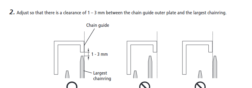

Gość Napisano 12 Sierpnia 2021 Napisano 12 Sierpnia 2021 Ja polecam zajrzeć do instrukcji, której tak bardzo unikasz co już przyznałeś.

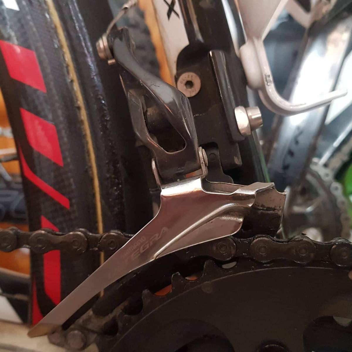

Gość Napisano 12 Sierpnia 2021 Napisano 12 Sierpnia 2021 Cholercia nie teraz, bo meta Trza w terenie sprawdzić ps. Za wysoko ją masz, to co od razu się rzuca w oczy.
Gość Napisano 12 Sierpnia 2021 Napisano 12 Sierpnia 2021 Nie ma za wysoko, bo wysokość ustawia się w pozycji wyjściowej, czyli na młynku. Po wrzuceniu na blat, przerzutka się podnosi. Przeczytaj instrukcję. Tam nie ma nic o kręceniu baryłką do napięcia linki, ani o dokręcaniu czy tam odpuszczaniu pół obrotu.
Gość Napisano 12 Sierpnia 2021 Napisano 12 Sierpnia 2021 Jak Ty chcesz ustawić wysokość na młynku??? Szanuję Twoją wiedzę teoretyczną nt. rowerów, ale czy Ty w ogóle trzymałeś klucz w ręku?
Imar Napisano 12 Sierpnia 2021 Napisano 12 Sierpnia 2021 Na moje oko może być na granicy wysokości. Ważne że działa.
abdesign Napisano 12 Sierpnia 2021 Napisano 12 Sierpnia 2021 Robert... to jest przerzutka w położeniu do korby dla juniora młodszego 46/36 z wymienionym młynkiem na 34t... jakbyś się przyjrzał to byś to dostrzegł... no ale musiałbyś ciut więcej wiedzieć. Już któryś raz Ci piszę: wiecej pokory. I nie da się jej ustawić niżej co też widać po haku. @Imar oczywiście że mieści się w granicy wysokości zalecanej przez Shimano dla blatu... 46t.
Gość Napisano 12 Sierpnia 2021 Napisano 12 Sierpnia 2021 Jak to jest 3mm to mamy inne oczy i nie chodzi o kolor Lubię czytać Artura, cenię za wiedzę, ale to zdjęcie jest przykładem, jak nie należy ustawiać przerzutki. Albo zmienił blat i nie można zjechać z przerzutką w dół, albo coś w ogóle jest nie tak. To, że coś będzie działało poza normą jest często widziane, Czy tak powinniśmy robić? To już temat do dyskusji. Osobiście wolę się trzymać tolerancji wyznaczonej przez producenta. właśnie to pisałem, jak wkleiłeś tekst. Nie zmienia to faktu, że to jest NIEPOPRAWNE!!!
Gość Napisano 12 Sierpnia 2021 Napisano 12 Sierpnia 2021 42 minuty temu, omegagl napisał: Jak Ty chcesz ustawić wysokość na młynku??? Szanuję Twoją wiedzę teoretyczną nt. rowerów, ale czy Ty w ogóle trzymałeś klucz w ręku? Więcej razy niż Ty i nie ostrzegam przed produktami Shimano. Wysokość ustawia się zewnętrzną częścią klatki. Przeczytaj inatrukcję, naprawdę. Dowiesz się jak się ustawia trymowanie itd. Pouczasz innych a sam nadal babrasz się z podstawową regulacją.
