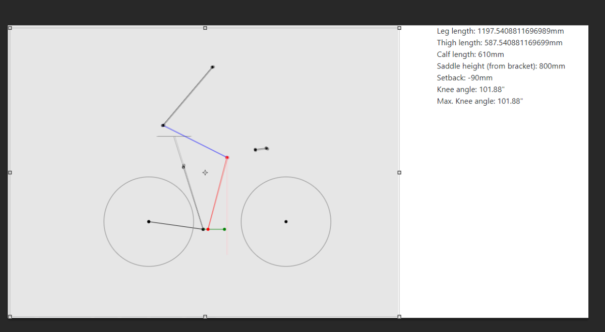

burchlak Napisano 2 Sierpnia 2021 Napisano 2 Sierpnia 2021 Smiechem chihem, ale o ile nic nie spieprzylem, to geometria niemal identyczna z moim levelem, kwestia okolo centymetra, wiec w sumie duzo jezeli chodzi o wygode Dane wklepalem z gianta vs level b3. Jak dobrze wybierze rame i cos nie kwinie, to najwyzej urwie 1cm na mostku, ale nie sadze. Nie nazwalbym tego sportowa geometria, ale jednak ma jej cechy. Na wycieczki 50km-80km obleci. Bo na tyle szacuje wkolo komina Screen taki sobie, bo 1cm o ktorym pisalem naprawde wiele zmienia. Btw. marin mi sie tutaj nawet bardziej podoba, przynajmniej pod katem stylistycznym

burchlak Napisano 9 Sierpnia 2021 Napisano 9 Sierpnia 2021 No to mozemy pojechac dalej. Jak nie masz co robic wieczorami to - podaj dlugosc nogi (INSEAM, z reguly 46-48% wzrostu), wzrost, zmierz ustawiona wysokosc siodelka od suportu do czesci siedziskowej (tam gdzie lezy kuper), rozmiar zakupionej ramy no i dlugosc mostka oraz jego kąt. Zmierz kuper (rozstaw kulasow), zmierz siodelko w najszerszym punkcie.
