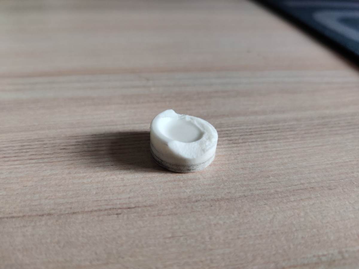

Dopadła mnie upierdliwa awaria. Pękł jeden z tłoczków w zacisku BR-M7120. Pęknięcie od wewnętrznej strony. W związku z powyższym mam kilka pytań do bardziej doświadczonych forumowiczów ;)
1. Dlaczego to ustrojstwo pęka?
Problem dopadł mnie drugi raz. Za pierwszym poszedł tłoczek w BR-M8000. Teraz padło na BR-M7120. XT miał już swoje najechane i stawiam, że to zmęczenie materiału. Natomiast SLX jest prawie nowych (1800 km przebiegu). Jak można tego uniknąć w przyszłości?
2. Czy konieczne jest płukanie układu?
Zanim zorientowałem się, że poszedł tłoczek próbowałem odpowietrzyć hamulec. Przelałem go solidnie sporą porcją oleju (od góry i od dołu). Niestety problem się pogłębił i tłoczka nie dało się cofnąć. Po rozebraniu zacisku i wyjęciu tego feralnego tłoczka okazało się, że jest on pokruszony od spodu. Wewnątrz komory tłoczka było sporo drobinek (małych i dużych) ceramiki. I teraz zastanawiam się czy nie dostały się one do reszty układu. Mam przepłukać nowym olejem klamkę i przewód?

Przelej układ i to porządnie. Zostanie Ci jakaś drobinka i zaczną się problemy.
Ja bym chyba zrobił tak, że płukanie przeprowadziłbym dowolnym olejem mineralnym, a na końcu dopiero całość przelał olejem Shimano.
W sumie chodzi tylko o klamkę i przewód, więc powinno pójść łatwo i przyjemnie.
olejem? ja to bym wodą płukał, kupić też oliwkę, rozpołowić i lać ile wlezie wody, powietrza i tak na zmianę.

Ale co tam rozpoławiąlać, skoro jedzie nowy zacisk? Zostaje tylko klamka i przewód.
Dokładnie. Klamka + przewód. Przeleje to od strony klamki. Wody raczej lać nie będę a sam olej shimano mam w sporej ilości. Kupiłem jak zaczęło brakować.

Tak na dobrą sprawę to jeśli przelewane było z góry do dołu to ten syf z uszkodzonego tłoczka raczej do klamki nie dotarł. Całości wodą bym nie przelewał, jak dokładnie wodę wygonisz później? należało by jeszcze przelać izopropanolem po takiej operacji.
Edytowane przez wolek
Ja bym lał olej ale nie Shimano bo szkoda, no chyba że masz naprawdę dużo. Jak nie, to właśnie IPA bo jest obojętne dla tworzywa.
Układ przeczyściłem. Okazało się to dobrą decyzją, bo jednak wyleciało kilka drobinek ceramiki z tłoczka. Teraz czekam na kuriera z nowym zaciskiem. Będzie jutro i jak tylko dostanę zacisk mam zamiar całość poskładać i sprawdzić. Już mnie nosi, drugi dzień bez roweru.
