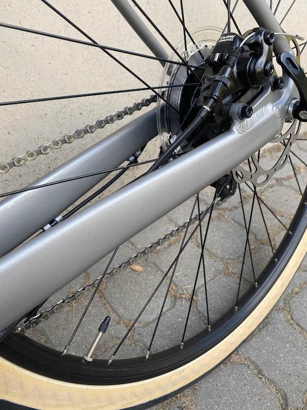

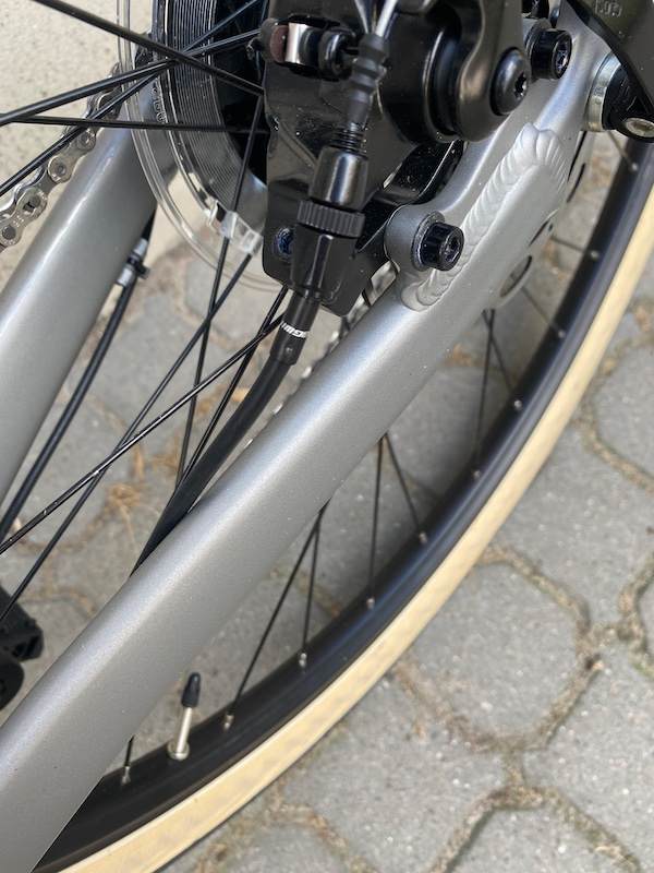

Zales80 Napisano 28 Czerwca 2021 Napisano 28 Czerwca 2021 Dzień Dobry! Kupiłem kilka dni temu rower gravel Marin Lombard 1 i nie jestem w stanie dobrać do niego stópki / nóżki (kickstandu). Z tego co widzę nie ma on otworu w centralnym odcinku ani gwintów w tylnej części ramy. Tylna dolna część ramy jest bardzo "wysoka" ma w "najniższym miejscu" ponad 3 cm, dalej ponad 4 cm . Poniżej zdjęcia poglądowe. Czy możecie coś doradzić, jakąś nóżkę dostępną online, która będzie pasować? Dzięki i pozdrawiam, Piotrek
chrismel Napisano 28 Czerwca 2021 Napisano 28 Czerwca 2021 Może coś takiego, montowane w środkowej części ramy: https://www.youtube.com/watch?v=VxJct0nf7PM&t=531s Robi je na przykład firma Ursus: https://ursus.it/products/urban-city/kickstands/
MikeSkywalker Napisano 28 Czerwca 2021 Napisano 28 Czerwca 2021 https://velo.pl/czesci/podporki/author/aks-500-r https://rowerplus.pl/podporki-rowerowe/1689-ergotec-universal-29er-podporka-rowerowa.html?s=0 Ratuje Cię tylko coś takiego, regulowanego, do górala 29, najlepiej chodzić po sklepach i mierzyć, bo inaczej czeka Cię zabawa w odsyłanie.
chrismel Napisano 28 Czerwca 2021 Napisano 28 Czerwca 2021 Ta stopka Author telepie się i hałasuje. Ta z rowerplus wygląda podobnie więc może być taki sam problem. Jednak gdybym miał kupować w ciemno Authora nie kupiłbym na pewno a tą z rowerplus można ewentualnie ryzykować.
Zales80 Napisano 29 Czerwca 2021 Autor Napisano 29 Czerwca 2021 Dzięki serdeczne za odpowiedzi! Pojeżdżę po sklepach rowerowych i wypróbuję pewnie ten Ergotec Universal.

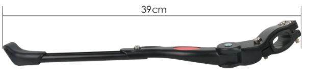

JWO Napisano 1 Lipca 2021 Napisano 1 Lipca 2021 Miałem ten sam problem. Ramie prostokątne i nic nie pasuje. Kupiłem taką stopke: I na drukarce 3D wydrukowałem dodatkowe podkładki/obejmy. Działa bardzo dobrze (juz póltora roku). Jutro mogę wstawić zdjęcie, jak to wygląda po zmontowaniu. Na karbonie działa (dało się zacisnąć), to na alu też będzie.
