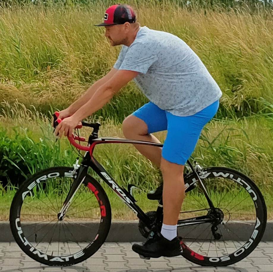

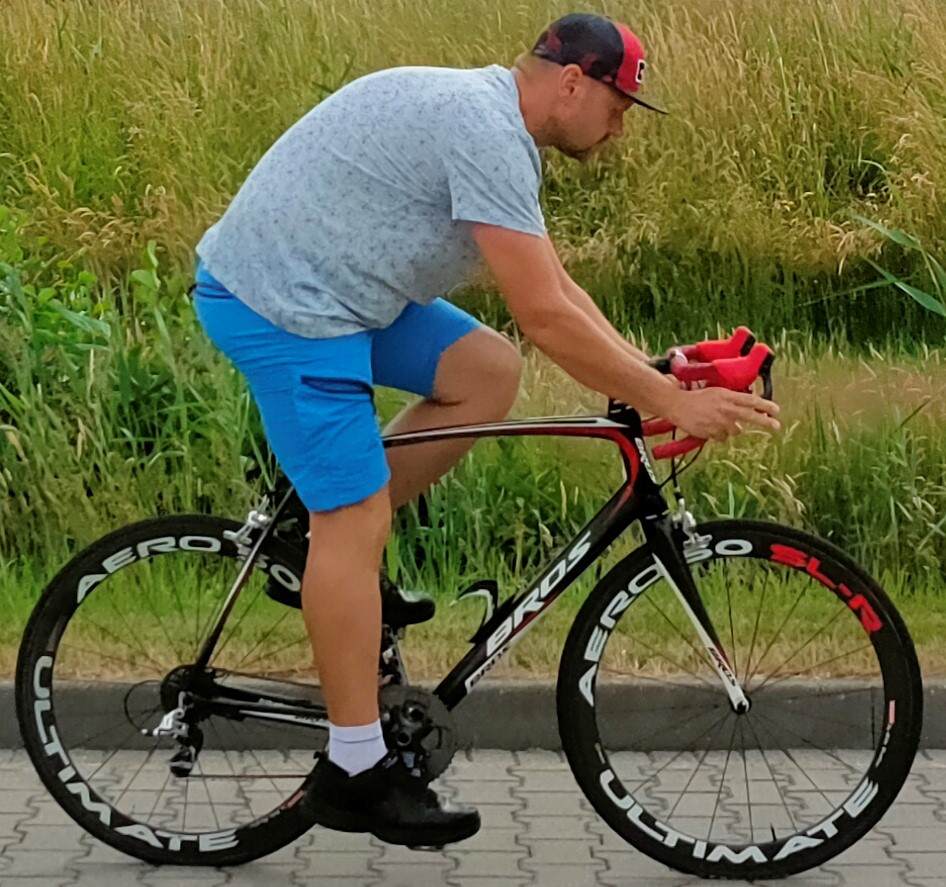

Mihau_ Napisano 30 Czerwca 2021 Napisano 30 Czerwca 2021 Za długi, na początek mostek do wymiany na co najmniej 2 cm krotszy. No i nie garb się. Siodelko jakiś centymetr w dół bo widać, ze przy wyprostowanej nodze ci tyłek zjeżdża na bok.
PiotrZPlocka Napisano 30 Czerwca 2021 Autor Napisano 30 Czerwca 2021 Z garbieniem się muszę walczyć. Jeszcze 2 lata temu ważyłem ponad 50 kg więcej. Mostek wymienię. Mam buty SPD SL z nowymi blokami i do tego pedały, ale mam też buty SPD MTB z blokami do których muszę dokupić pedały. W tych SL nie za bardzo da się chodzić, a te MTB nadają się do chodzenia i praktyczniejsze bo ciemny kolor. Poza tymi różnicami chyba bez znaczenia które będę używał? Chciałbym bardziej MTB, bo wtedy i trekkingu bym używał...

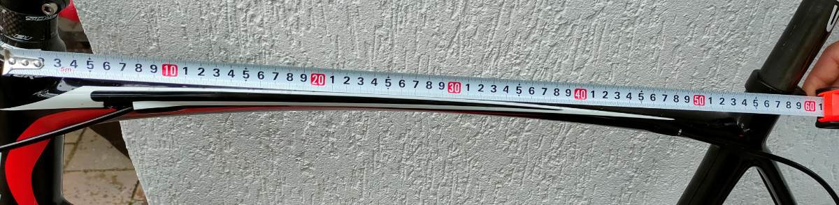

abdesign Napisano 30 Czerwca 2021 Napisano 30 Czerwca 2021 Mierzy się rozmiar inaczej. Łapiesz start tam gdzie zlapałeś ale miarka ma być POZIOMO drugi punkt ten końcowy jest "wirtualny", wyladuje gdzieś w sztycy. Ale powiedzmy tak, jest za dlugi o czym wspomniał Michał ale jak lubisz bardziej wyprostowaną pozycję, skrocisz mostek to bedzie rowerem tylko trochę na wyrost. Pedałami się nie przejmuj, połowa ludzi na szosie z tych samych wzgledów uzywa pedałów mtb
clavdivs Napisano 30 Czerwca 2021 Napisano 30 Czerwca 2021 Jak dla mnie rower jest ok, co do rozmiaru to producenci rożnie do tego podchodzą," 60" to może być nawet wymiar stacku, nie długość rury poziomej. Patrząc na ten rower wydaje mi się że to jest "58", skrócił bym tylko mostek
PiotrZPlocka Napisano 30 Czerwca 2021 Autor Napisano 30 Czerwca 2021 Z pomiaru tyle właśnie wychodzi. Mostek ma długość 125 mm. Zmienię na 100. Mierzy się rozmiar inaczej. Łapiesz start tam gdzie zlapałeś ale miarka ma być POZIOMO drugi punkt ten końcowy jest "wirtualny", wyladuje gdzieś w sztycy. Ale powiedzmy tak, jest za dlugi o czym wspomniał Michał ale jak lubisz bardziej wyprostowaną pozycję, skrocisz mostek to bedzie rowerem tylko trochę na wyrost. Pedałami się nie przejmuj, połowa ludzi na szosie z tych samych wzgledów uzywa pedałów mtb W takim razie miara pokazuje 58,5-59 cm.
clavdivs Napisano 30 Czerwca 2021 Napisano 30 Czerwca 2021 Zapewne jest to 58, jest to najczęstszy wymiar na jakim kończą się wszelkie popularne ramy u Chinczyka. Na bardziej wyszukane rozmiary, decydują się bardziej popularne marki. Zdobądż mostki o różnej długości, nie muszą być mocno markowe i metodą prób i błędów znajdziesz tą dobrą pozycję.
