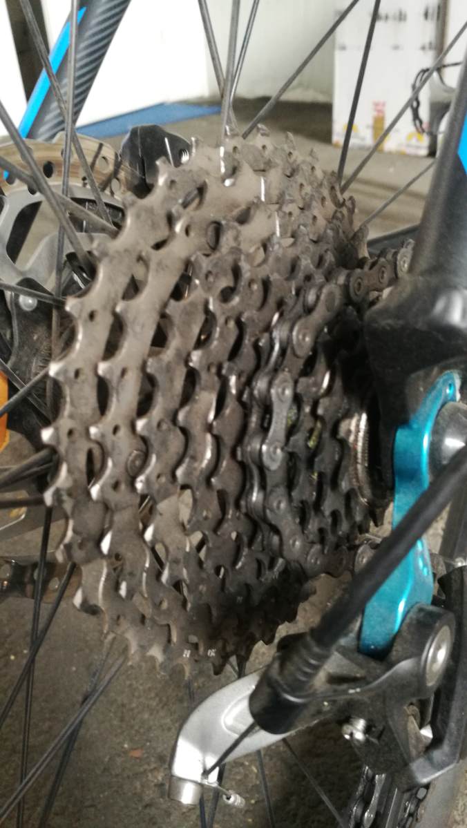

Joker86 Napisano 16 Czerwca 2021 Napisano 16 Czerwca 2021 Nie musisz wymieniać kasety pod warunkiem że jest w dobrym stanie.

xxRafalxxx Napisano 16 Czerwca 2021 Autor Napisano 16 Czerwca 2021 Godzinę temu, RafalxM napisał: Ciężko się odkręcało bo miały klej fabryczny zapewne. Jak wchodzi Ci tylko polowa gwintu, to znaczy że masz 2x za długi gwint nie może być 2x za długi gwint bo tą samą śrubę którą odkręciłem, chciałem wkręcić z powrotem i już przy wkręcaniu przy 20 próbach jej wkręcenia za każdym razem wchodziła krzywo jakby gwint już na samym początku był zjechany. Tarcze te same zakładem co były Rower ma 2lata, ile km.zrobil na napędzie poprzedni właściciel, nie wiem. Kaseta z tyłu Shimano Deore 11-36 Ja tak naprawdę wykorzystuje jej połowę. Wrzucam foto (trochę brudna) mojej kasety więc "na oko" ocenicie w jakim jest stanie
