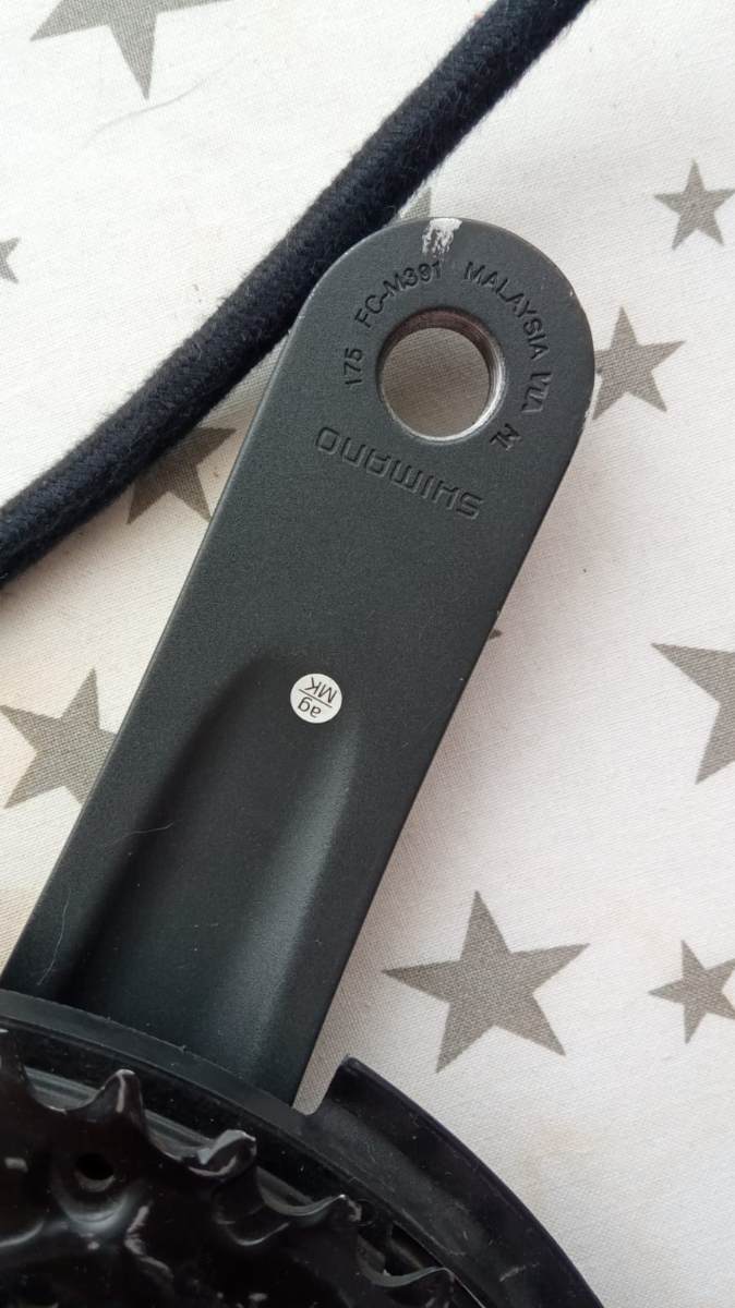

remover Napisano 24 Czerwca 2021 Napisano 24 Czerwca 2021 Rozumiem. Czy model korby jest znany? Na ramionach powinna być naklejka lub wybite. I przy okazji co za rower, model i rok.
Axles Napisano 24 Czerwca 2021 Napisano 24 Czerwca 2021 Rower to składak Lazaro Integral V3 2015 ale to pewnie do niczego nie zda się, zaś korba to Shimano.

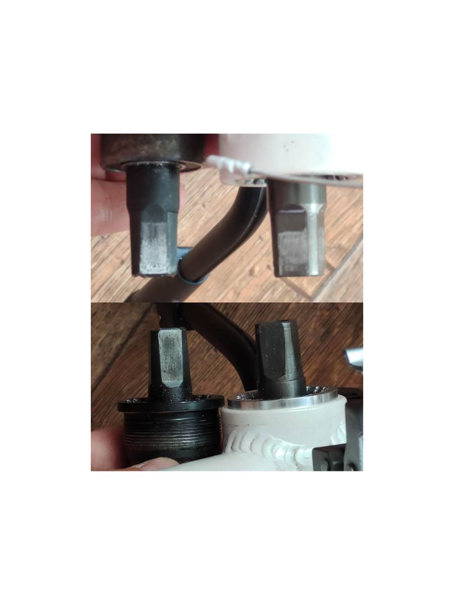

marvelo Napisano 24 Czerwca 2021 Napisano 24 Czerwca 2021 3 godziny temu, Axles napisał: Stary suport jest identyczny jak nowy więc winą musi być wg. mnie tylko głębokość "wejścia" korby na suport. W dniu 16.06.2021 o 08:03, Axles napisał: Osie są dobre, ten kupiłem https://allegro.pl/oferta/shimano-bb-un300-suport-kwadrat-68-122-5mm-bsa-10248118681 a ten że zdjęcia miałem. Stary suport nie jest identyczny. Jest tylko nominalnie opisany jako 122,5 mm. A to wcale nie musi oznaczać, że oś z prawej strony wystaje na identyczną długość, jak w suporcie innego producenta. Ten parametr ma decydujące znaczenie dla ustawienia przedniej przerzutki, a nie tylko całkowita długość osi (ta może być nawet identyczna). W dodatku suport Shimano ma taką tulejkę z prawej na osi, która pełni rolę ogranicznika, i nawet jak podpiłujesz kwadrat (to był moim zdaniem bardzo zły pomysł, bo nie zachowasz idealnie kątów płaszczyzn gniazda) korba wcale nie musi wejść głębiej, a będzie tylko mniej stabilna. Moim zdaniem, jeśli przerzutka, pomimo wykręconej na max śruby H, nie pozwala wrzucić na duży blat, to suport jest po prostu za długi. Możesz jeszcze spróbować dokręcić korbę inną śrubą, taką z łbem 14 mm pod klucz nasadowy. Taki klucz jest dużo sztywniejszy i może uzyskasz jeszcze z milimetr, chyba że korba opiera się o tulejkę na osi.
Axles Napisano 24 Czerwca 2021 Napisano 24 Czerwca 2021 Cytat jeszcze z milimetr, chyba że korba opiera się o tulejkę na osi. Korba ma daleko jeszcze aby opierać się o tuleję, jest jeszcze z centymetr na oko miejsca. Cytat A to wcale nie musi oznaczać, że oś z prawej strony wystaje na identyczną długość, jak w suporcie innego producenta. Kurcze wydaje mi się, że mierzyłem to i było identycznie, ale jeszcze w domu sprawdzę raz.
remover Napisano 24 Czerwca 2021 Napisano 24 Czerwca 2021 No dziwna sprawa. Internety twierdzą że do M391 suport jest 123mm. I ty masz taki. I to powinno działać , z odpiętą linką i wykręconymi śrubami L i H przednia przerzutka powinna dać się wychylić ręka do największej zębatki. Jak nie idzie z tego powodu że osiągnięto maksymalne wysunięcie (a nie dlatego że jest brudna i zardzewiała i wymaga zbyt dużo sił :), no to wygląda na to że suport jest jednak zbyt długi. Lub kwadrat na korbie lub suporcie jest uszkodzony i nie wchodzi tak jak powinien. Zmierz odległość środek mufy - środkowa zębatka.

Axles Napisano 24 Czerwca 2021 Napisano 24 Czerwca 2021 suport stary i nowy, praktycznie nie widać różnicy.
