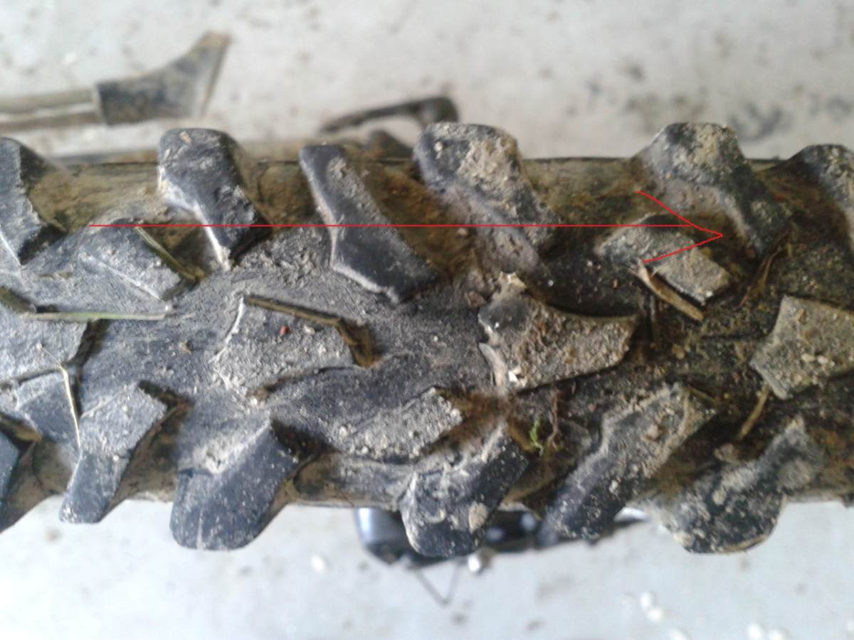

karol1889 Napisano 27 Maja 2021 Napisano 27 Maja 2021 dzien dobry chciałem zapytać czy ów opona jest poprawnie założona jest to koło tylne. kierunek obrotu jak dalem strzalke - pytam bo gdzieś czytałem że przednie i tylne opony zakłada się odwrotnie, no chyba że są symetryczne(ale ta symetryczna raczej nie jest)
Gość Napisano 27 Maja 2021 Napisano 27 Maja 2021 Nie ma nic kompletnie na oponie? Na ogół jest jakakolwiek informacja na ściance. Swoją drogą, kawał bieżnika, jak na bagna.
karol1889 Napisano 27 Maja 2021 Autor Napisano 27 Maja 2021 Jest zatarta strzałka, zgodnie z nią zresztą założyłem oponę. Tylko czy to opona przód czy tył już nie napisano(albo się zatarło). Opona jest stara dostałem od dziadka z okolicy który sprzątał garaż, inaczej leżałaby pewnie na śmietniku. Bieżnik praktycznie nowy, guma twarda i mocna(być może stwardniała trochę ze starości) jakością trwałością wydaje mi się przebija dzisiejsze produkty które mają miękkie gumki.

Galvatron Napisano 30 Maja 2021 Napisano 30 Maja 2021 Moim zdaniem jest założona dobrze. W dniu 27.05.2021 o 15:43, karol1889 napisał: Jest zatarta strzałka, zgodnie z nią zresztą założyłem oponę. Tylko czy to opona przód czy tył już nie napisano(albo się zatarło). Opona jest stara dostałem od dziadka z okolicy który sprzątał garaż, inaczej leżałaby pewnie na śmietniku. Bieżnik praktycznie nowy, guma twarda i mocna(być może stwardniała trochę ze starości) jakością trwałością wydaje mi się przebija dzisiejsze produkty które mają miękkie gumki. Jeśli guma jest zbyt twarda, to nie zapewnia odpowiedniej przyczepności. Przykładowo, opony do najcięższych zastosowań są wykonane ze stosunkowo miękkiej mieszanki, żeby dobrze kleiły się do podłoża.
JWO Napisano 7 Czerwca 2021 Napisano 7 Czerwca 2021 Cytat Moim zdaniem jest założona dobrze. Ja bym założył odwrotnie Koło tylne/napędowe powinno zostawiać taki ślad >>> ,a przednie/hamujące taki <<< , przy kierunku jazdy ->
