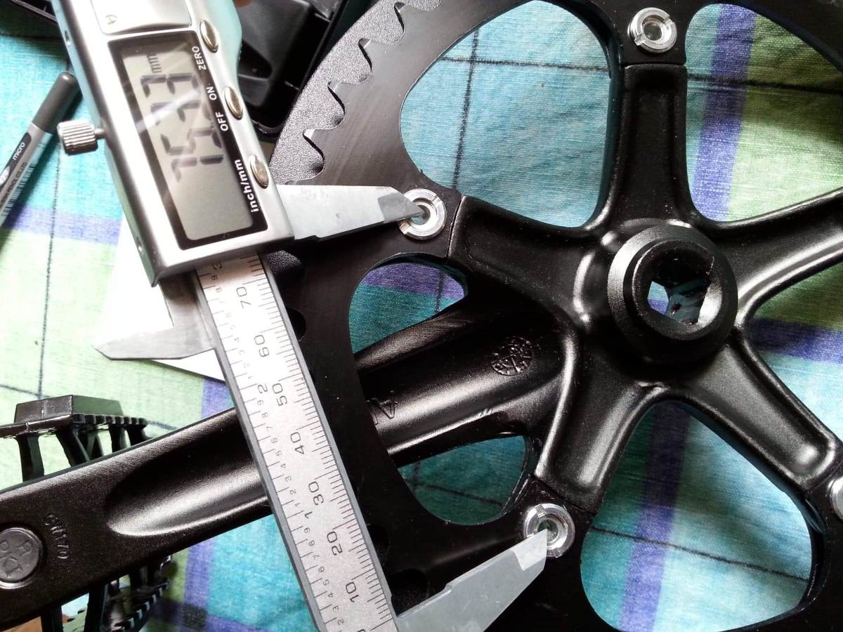

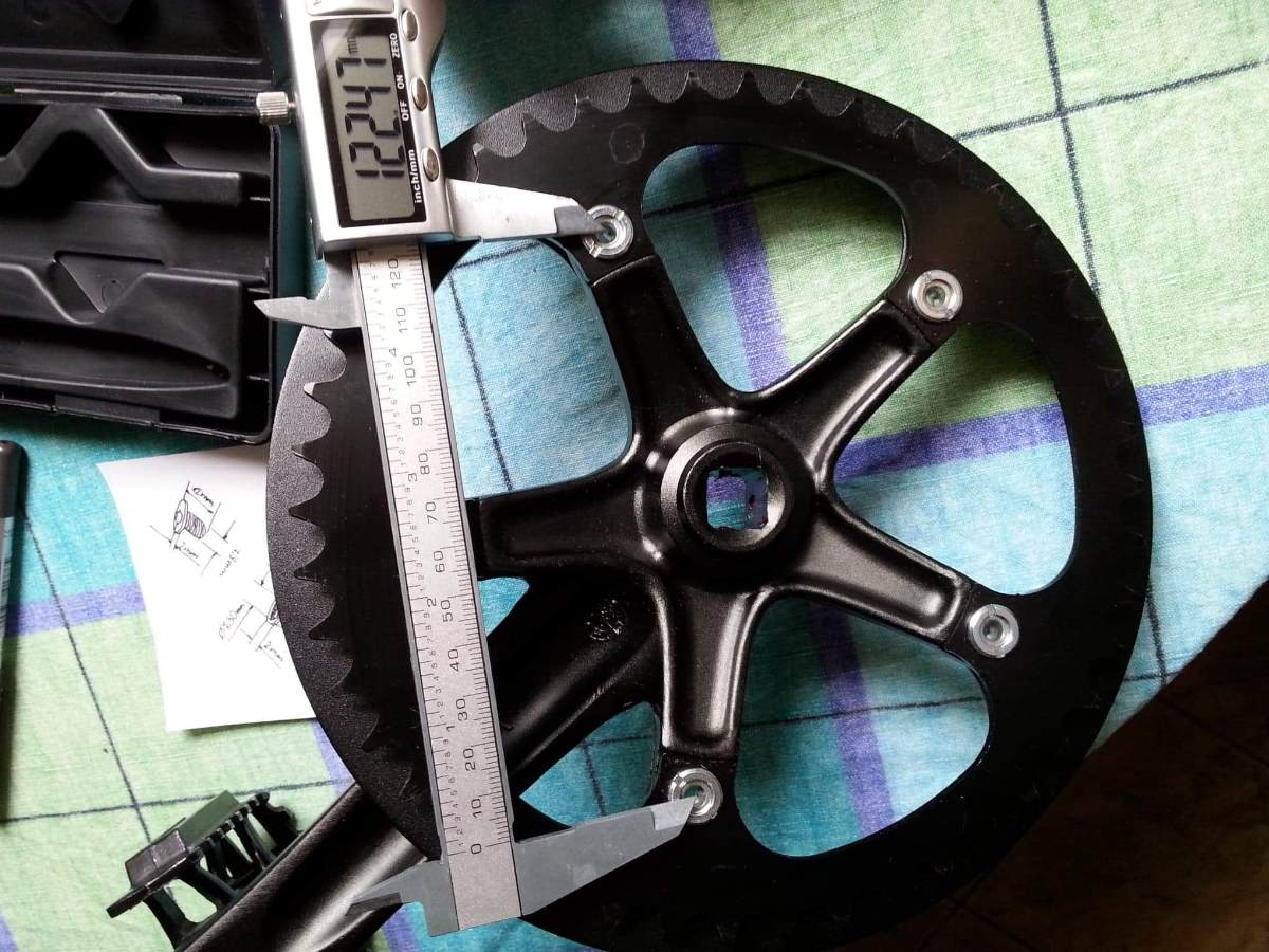

Radek_89 Napisano 11 Czerwca 2021 Autor Napisano 11 Czerwca 2021 Cześć witam 🙂 udało mi się uzyskać kompromis i chyba już tak zostawię. Założyłem suport 122,5mm, linia wydaje się prosta, tak samo jak ustawienie między zębatką na kasecie a napinaczem, lecz spotkał mnie problem, jeśli chciałbym w przyszłości zmienić zębatkę korby. myślałem o tej shimano alfine 45T, która jest odrobinę mniejsza, ale zamiast standardowego rozstawu śrub na 130mm okazało się, że wymiar jest ani nie 110, ani nie 130 😔, wiec w przyszłości trzeba będzie chyba zainwestować w jakąś NW z łożyskami zewnętrznymi. A może ja cos zle wymierzyłem? Pozdrawiam
Radek_89 Napisano 11 Czerwca 2021 Autor Napisano 11 Czerwca 2021 tyle wynosi rozstaw po przekątnej. z kolei śruba - śruba rozstaw ~ 75mm, więc to jakieś wymiary noname niezestandaryzowane, druga sprawa ciężko było mi znaleźć podobną korbę Samox jaką mam. To korba z Kellys Physia 10 na bodajże 2016 rok, taki rower fitness 1x9p próbowałem wcześniej nawet przełożyć w ramę lazaro cały napęd z physia, ale wtedy przerzutka nie wchodzi na największą zębatkę z tyłu, to samo z suportem który jest w physiu na 110mm, tutaj w lazaro jest za krótki i myślę że te wszystkie problemy wynikają z geometrii ram rowerowych, chociaż mogę się mylić. W physiu tylny widelec jest wąski, a w lazaro szeroki i stąd ta korba była za blisko widelca, pozdrawiam

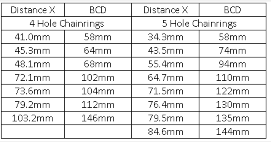

Wojcio Napisano 11 Czerwca 2021 Napisano 11 Czerwca 2021 Standard podaje BCD - średnicę okręgu na którym leżą środki śrub - nie odległość między śrubami. To pewnie 130. Wtedy odległość między sąsiednimi środkami śrub będzie 76,4mm
Radek_89 Napisano 11 Czerwca 2021 Autor Napisano 11 Czerwca 2021 Czyli nie liczy się od punktu środka otworu tak jak zmierzylem suwmiarką? czyli to środek śrub tak samo
Wojcio Napisano 11 Czerwca 2021 Napisano 11 Czerwca 2021 Mierzy się odległość środków sąsiednich śrub a nie na skos i sprawdza w tabelce lub są specjalne przymiary. Tak przy 5 śrubach, bo przy 4 to po skosie. Jak zmierzyłeś dokładnie między środkami sąsiednich i wyszło 75 to ja nie wiem co to....
MikeSkywalker Napisano 11 Czerwca 2021 Napisano 11 Czerwca 2021 Skoro śruba-śruba to około 75 to prawie na pewno jest to rozstaw 130.
Radek_89 Napisano 11 Czerwca 2021 Autor Napisano 11 Czerwca 2021 u mnie odległość od środków sąsiadujących śrub (nie po skosie) wynosi okolo 75mm
MikeSkywalker Napisano 11 Czerwca 2021 Napisano 11 Czerwca 2021 No to masz BCD 130, i wszystko jasne, i takie zębatki możesz instalować. Jak wspomniałem, do wyboru masz z najpopularniejszych 45T Alfine i 39T z korb wielorzędowych.
