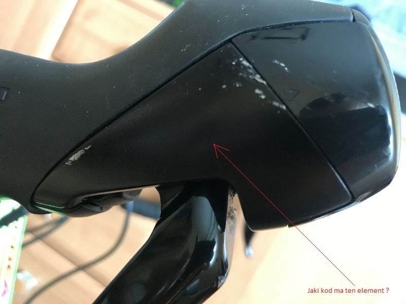

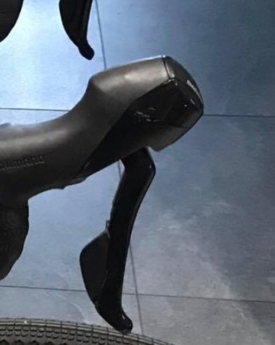

Diablo_94 Napisano 6 Maja 2021 Napisano 6 Maja 2021 Witam, posiadam szosę z klamkomanetkami shimano 105, niestety ze względu o opieranie o ścianę są na nich rysy mniejsze oraz głębokie gdzie jest zdarty lakier i widać biel. prosze o poradę, czym to zamaskować/ czym to „przykryć” aby nie rzucało się to w oczy. Macie jakieś pomysły ?

Pitof Napisano 6 Maja 2021 Napisano 6 Maja 2021 Ten element możesz sobie wymienić: https://www.sjscycles.co.uk/gear-spares/shimano-strs505-name-plate-right-hand-y03n98010/?geoc=PL rozpiska Shimano z numerami: https://si.shimano.com/pdfs/ev/EV-ST-RS505-3902.pdf
Diablo_94 Napisano 6 Maja 2021 Autor Napisano 6 Maja 2021 A czy w autoryzowanym sklepie rowerowym w którym maja produkty marki Shimano, będą w stanie mi coś takiego zamówić i wymienić?
Gość Napisano 6 Maja 2021 Napisano 6 Maja 2021 Wątpię. Dostępność w Polsce takich części jest minimalna. No chyba że trafisz na kogoś, kto trochę poklika i ściągnie Ci spoza Polski. Swoją drogą, opieranie roweru o manetki to zły pomysł. Najdroższy element, łatwo się niszczący.
Pitof Napisano 6 Maja 2021 Napisano 6 Maja 2021 Część ma nadany numer, więc jak jest w magazynie Shimano to powinni ściągnąć. Niektóre sklepy mają w ofercie kapy, więc i takie plastiki też powinni załatwić. przykład: https://rowerplus.pl/klamkomanetki-szosowe/270-shimano-kapa-klamkomanetki-szosowej.html#wersje
Diablo_94 Napisano 7 Maja 2021 Autor Napisano 7 Maja 2021 W dniu 6.05.2021 o 13:18, Pitof napisał: Ten element możesz sobie wymienić: https://www.sjscycles.co.uk/gear-spares/shimano-strs505-name-plate-right-hand-y03n98010/?geoc=PL rozpiska Shimano z numerami: https://si.shimano.com/pdfs/ev/EV-ST-RS505-3902.pdf Pierwsze - przednie 2 elementy od lewej i prawej klamkomanetki znalazłem (Y03N98010 / Y03M98010) ale jak nazywa się ten element który zaznaczyłem na zdjęciu ? (nie mogę go nigdzie znaleźć)
