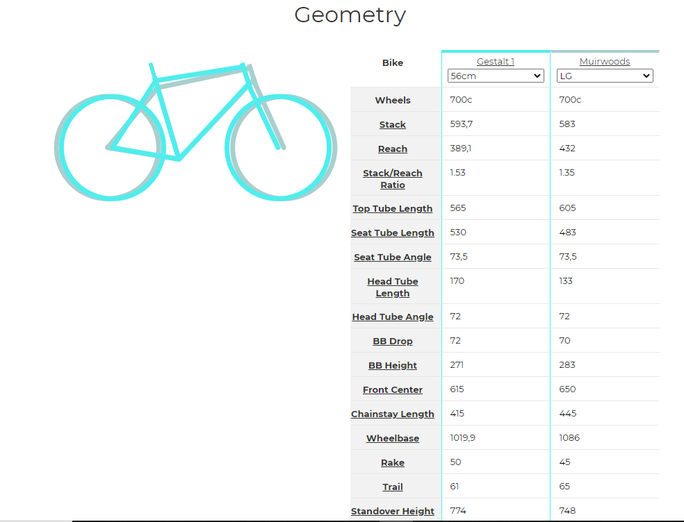

n3wbie Napisano 22 Kwietnia 2021 Autor Napisano 22 Kwietnia 2021 Geometria przypomina mi bardzo innego marina z barankiem Gestalta. Sprawdzałem na stronie wymiary obu i trochę przymierzałem sie na swoim gdzie niby mogłaby być ta kierownica i wyglada niby ok. Muszę sobie jeszcze dokładnie wymierzyć wszystko zanim zainwestuje. Co do długości to faktycznie, mam ramę XL i faktycznie klamka wypadnie jeszcze dalej i niżej. A62D35F5-04DB-48AC-87CA-7576027A1BA5.webp
MikeSkywalker Napisano 22 Kwietnia 2021 Napisano 22 Kwietnia 2021 Tak to wygląda w praktyce, 4 cm dłuższa górna rura - czyli o 4 cm musisz skrócić mostek, w porównaniu do Gestalta. Do tego niższa główka - no sorry ale te geometria wybitnie nie pasuje do baranka. Chyba że masz rower rozmiar za mały, albo długie ręce

remover Napisano 22 Kwietnia 2021 Napisano 22 Kwietnia 2021 3 godziny temu, MikeSkywalker napisał: Tak to wygląda w praktyce, 4 cm dłuższa górna rura - czyli o 4 cm musisz skrócić mostek, w porównaniu do Gestalta. Do tego niższa główka - no sorry ale te geometria wybitnie nie pasuje do baranka. Chyba że masz rower rozmiar za mały, albo długie ręce Mike, a co to za porównywarka?
