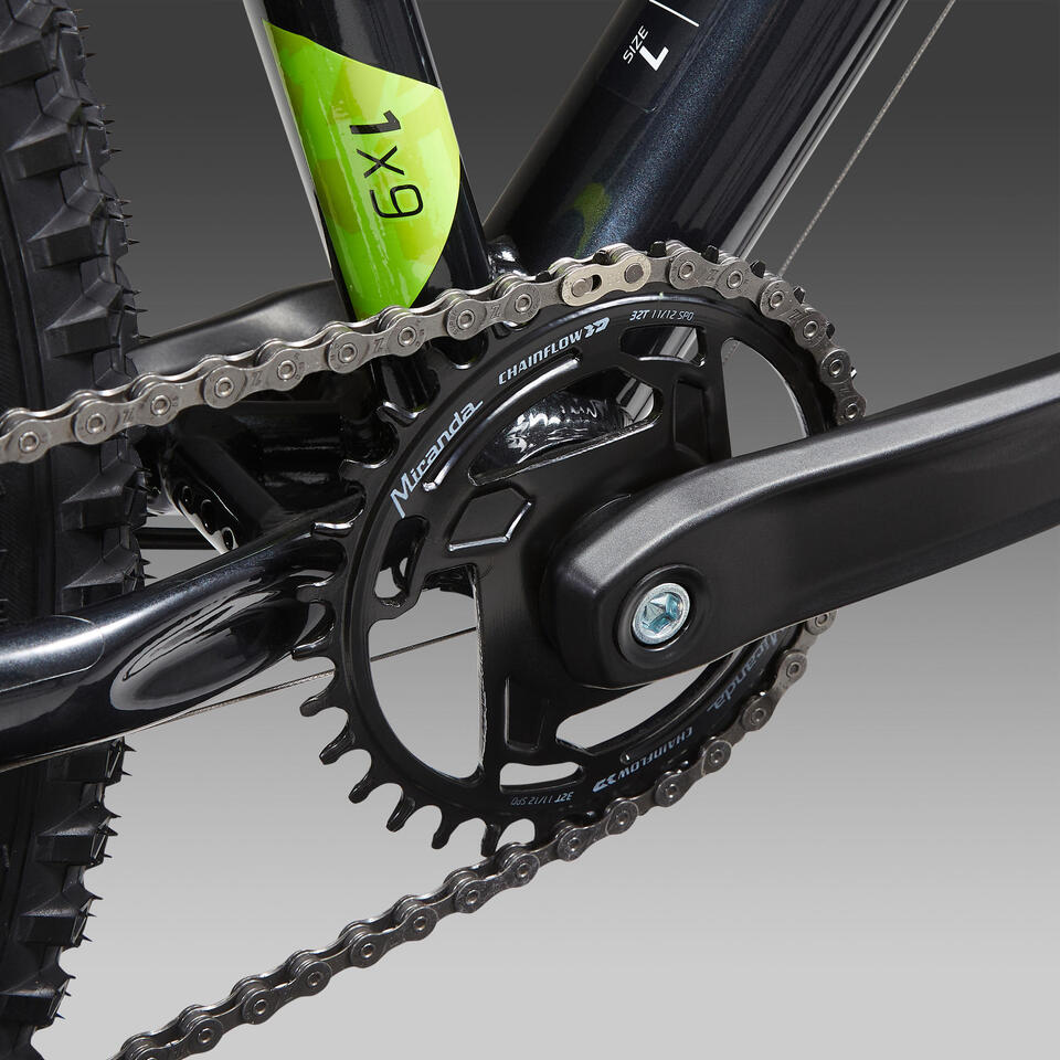

Tomasz148 Napisano 20 Kwietnia 2021 Napisano 20 Kwietnia 2021 Witam Chciałbym niedużym kosztem wymienić tarczę lub mechanizm korbowy na większy np. 38T bo trochę brakuje przy większych prędkościach. Poniżej zdjęcie obecnego mechanizmu. Czy wymiana samej tarczy jest możliwa?
wkg Napisano 20 Kwietnia 2021 Napisano 20 Kwietnia 2021 Ciężko powiedziec z tej perspektywy - 34 pewnie wejdzie, 36 czy 38 to pewnie by już trzeba odsunąc ciut korbę podkładkami. Taki to urok napędów 1x :/
Mod Team bogus Napisano 21 Kwietnia 2021 Mod Team Napisano 21 Kwietnia 2021 Znając sprzęty z Decathlonu raczej nic więcej jak 36T przy takiej linii łańcucha nie wejdzie. Z drugiej strony należałoby sprawdzić jakie mocowanie zębatki ma ta korba, żeby coś dopasować, bo boże być kłopot ze znalezieniem zębatki pod to mocowanie.
JWO Napisano 21 Kwietnia 2021 Napisano 21 Kwietnia 2021 Na zdjeciu raczej wygląda że to korba zintegrowana, więc samej zębatki nie da się wymienić. Między 42T a 48T jest +1cm na promieniu. Miedzy 32T a 38T będzie mniej, więc powinna wejść.
JWO Napisano 22 Kwietnia 2021 Napisano 22 Kwietnia 2021 Cytat Między 42T a 48T jest +1cm na promieniu. Miedzy 32T a 38T będzie mniej Tu się wdała jakaś herezja Różnica będzie taka sama. r1 - r2 = d1/2pi - d2/2pi r1 - r2 = (d1-d2)/2pi tak więc delta r = 10T/2pi, niezależnie czy między 32-38, czy 42-48
