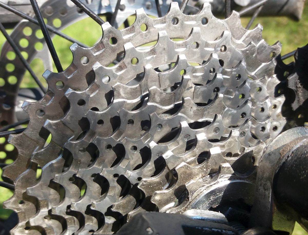

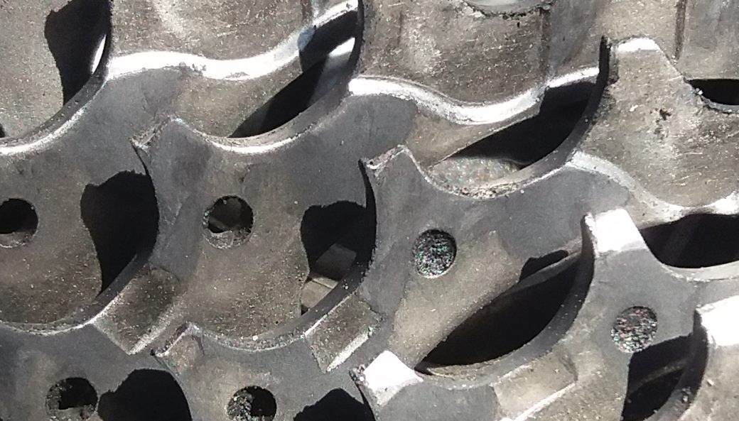

Gość Napisano 28 Kwietnia 2021 Napisano 28 Kwietnia 2021 Łańcuch kupiony i przetestowany na odcinku 5 km. Niestety przeskakuje na niektórych trybach - głownie 6 i 7 - zależy to od regulacji naprężenia linki przerzutki tylnej. Poza tym pomimo, ze śruba regulacji L jest wkręcona odpowiednio yo łańcuch 2 razy wpadł między największą zębatkę a szprychy, na szczęście od razu zahamowałem i przerzutce ani hakowi nic się nie stało. Na niektórych zębach kasety są charakterystyczne zadziory. Moze je spiłować?
Mihau_ Napisano 28 Kwietnia 2021 Napisano 28 Kwietnia 2021 Te zadziory na kasecie określiłeś jako "dobry stan" w pierwszym poście? Możesz piłować, nie zaszkodzi, koronki są zużyte, jak nie zadziała to nowa kaseta Cytat Poza tym pomimo, ze śruba regulacji L jest wkręcona odpowiednio yo łańcuch 2 razy wpadł między największą zębatkę a szprychy No to chyba nie jest "wkręcona odpowiednio" skoro nie działa jak powinna

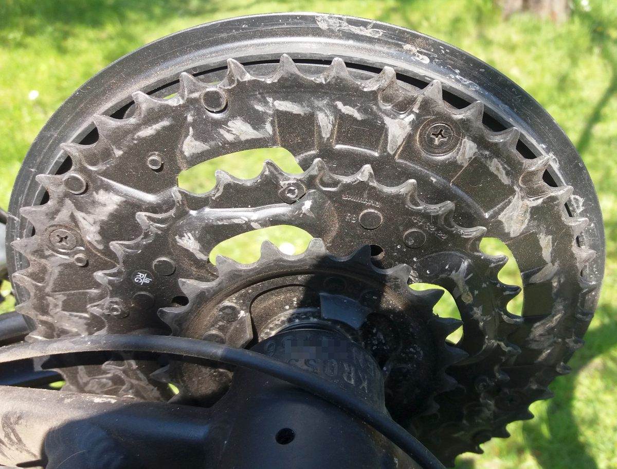

Gość Napisano 28 Kwietnia 2021 Napisano 28 Kwietnia 2021 A korba? Może zalożyć z powrotem stary łańcuch i zajeździć napęd? bo nowego chyba szkoda
Gość Napisano 29 Kwietnia 2021 Napisano 29 Kwietnia 2021 12 godzin temu, Mihau_ napisał: Te zadziory na kasecie określiłeś jako "dobry stan" w pierwszym poście? @Mihau_ ale oceń proszę stan zębatek korby
Mihau_ Napisano 29 Kwietnia 2021 Napisano 29 Kwietnia 2021 Widać, że nowa nie jest ale jeszcze trochę pojeździ

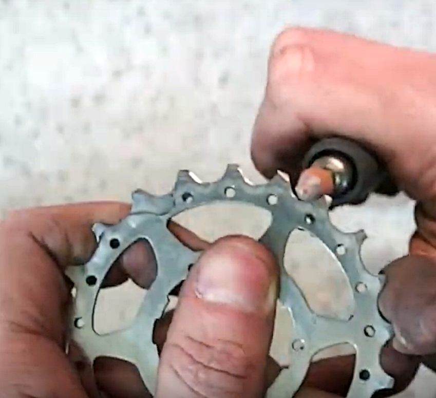

Gość Napisano 29 Kwietnia 2021 Napisano 29 Kwietnia 2021 Spiłowałem zadziory kasety pilnikiem i wygładziłem. Założyłem stary łańcuch i przetestuję. Przy okazji zmierzyłem go w domu dokładnie - na 10 ogniwach długość wynosi 257 mm. Myslałem też o szlifowaniu kasety (pogłebienie zebów). Ale nie będe w tym celu kupował mini szlifierki. Moze dałoby podpasowac jakieś kamienie szlifierskie do wiertarki? No i rozbieranie i łaczenie kasety. Rozumiem, że trzeba by roznitować wiertłem a potem połączyć śrubami?
