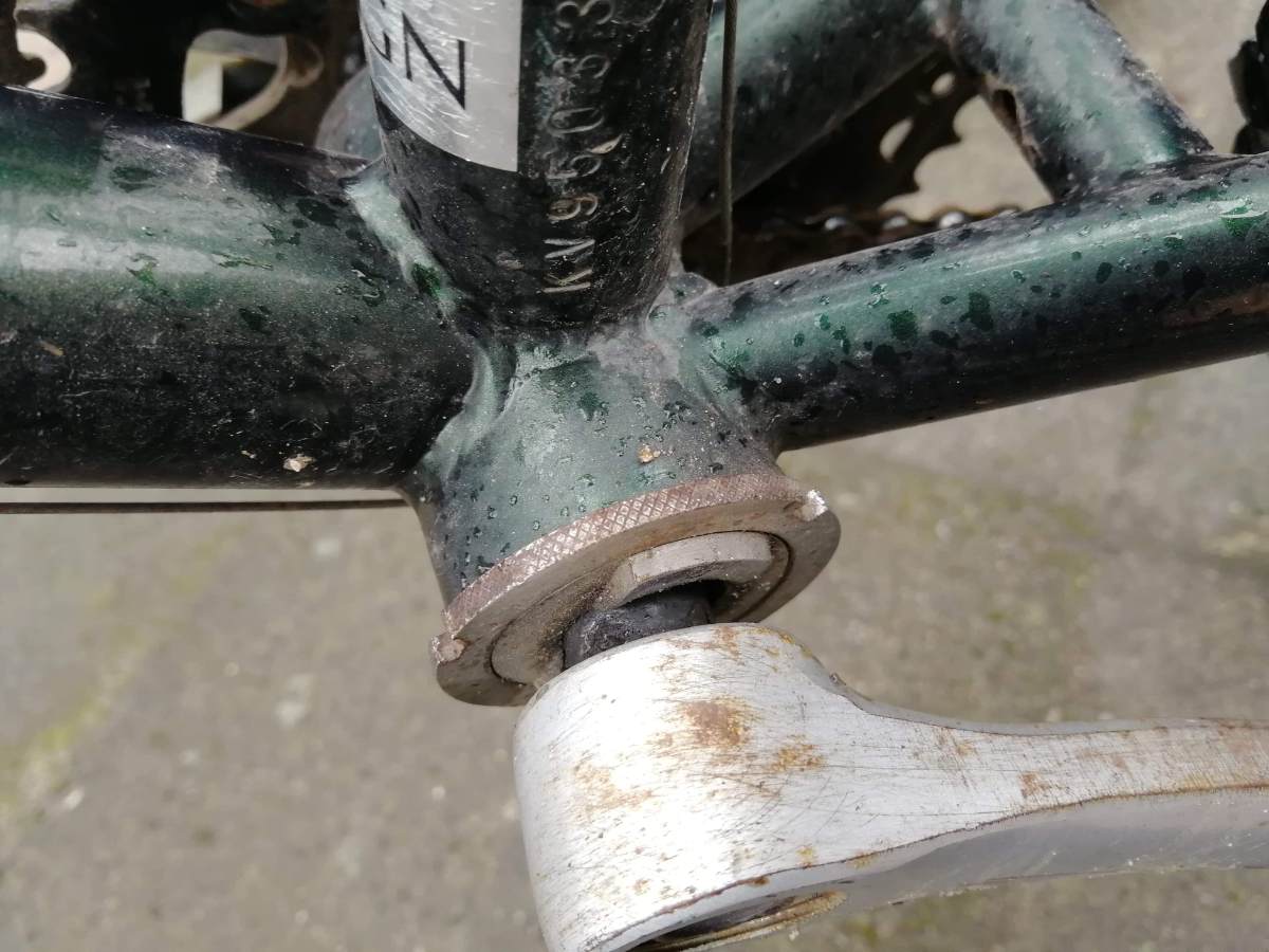

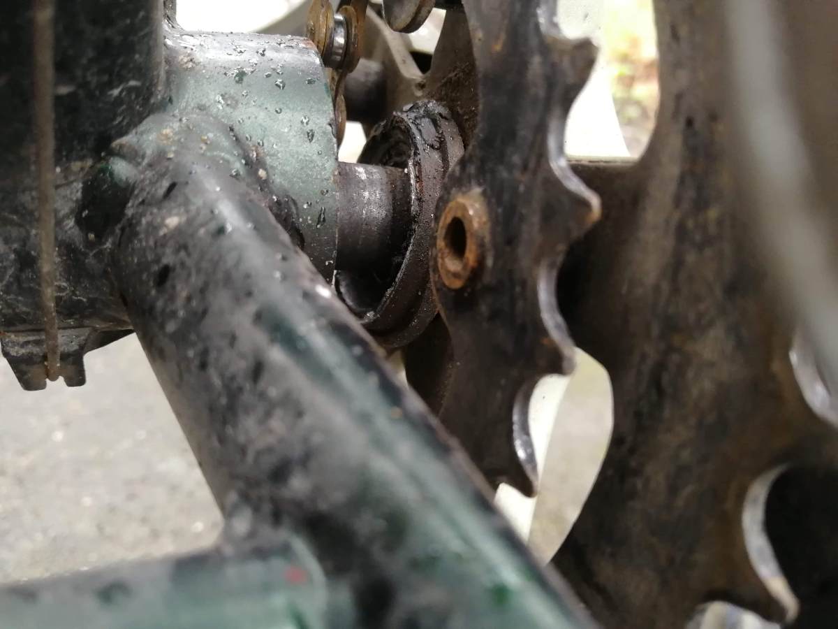

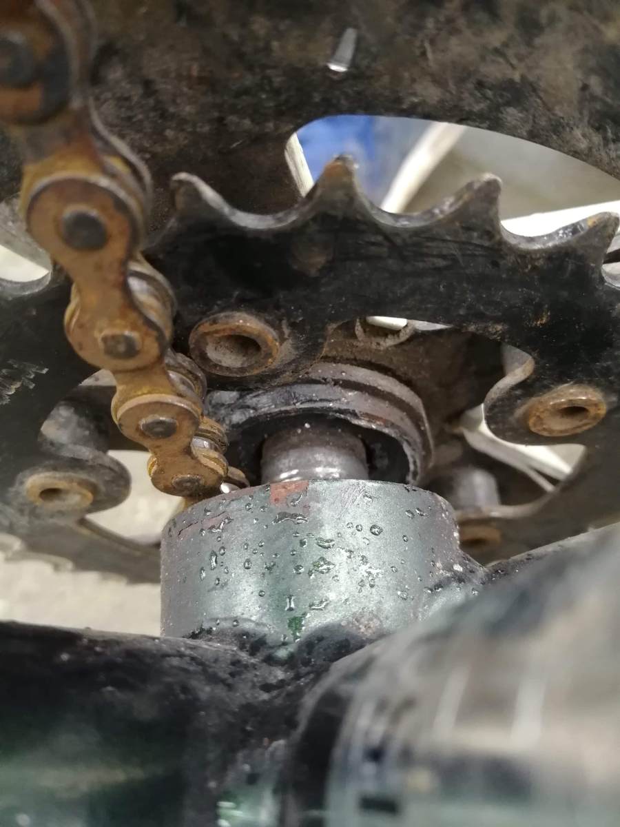

Kacper195 Napisano 15 Kwietnia 2021 Napisano 15 Kwietnia 2021 Hej mam problem jechałem sobie dzis normalnie jak co dnia i nagle usłyszałem trzask łańcuch spadł myślałem to tyle, lecz podczas jazdy znów spadł i pedały były nie stabilne nie wiem co zrobic pytałem paru osób też nie wiedzą będe wdzięczny za pomoc.
dovectra Napisano 15 Kwietnia 2021 Napisano 15 Kwietnia 2021 ? Rdza ci suport zjadła.... Rozkręcić, próbować wyciągnąć resztki suportu, a potem wstawić wkłąd na kwadrat o takiej samej długości ośki.
Kacper195 Napisano 15 Kwietnia 2021 Autor Napisano 15 Kwietnia 2021 czyli wystarczy wymiana suportu tak ? Słabo sie znam na rowerach
Mihau_ Napisano 15 Kwietnia 2021 Napisano 15 Kwietnia 2021 Pewnie suportu i korby. Korbę masz na klin a to już delikatnie mówiąc martwy standard.
dovectra Napisano 15 Kwietnia 2021 Napisano 15 Kwietnia 2021 TAk Ale będzie problem, bo masz urwaną miskę. Trzeba ją delikatnie wykręcić albo wydłubać żeby nie rozwalić gwintu w ramie. Uwaga misk8i mają gwinty prawy lub lewy więc je sie różnie wykręca. Teraz, Mihau_ napisał: Pewnie suportu i korby. Korbę masz na klin a to już delikatnie mówiąc martwy standard. Na kwadrat. na klin to wigry....
Kacper195 Napisano 15 Kwietnia 2021 Autor Napisano 15 Kwietnia 2021 A ile może kosztować taka naprawa w serwisie ?
dovectra Napisano 15 Kwietnia 2021 Napisano 15 Kwietnia 2021 to zależy jak bardzo zardzewiała miska suportu. MOże wyjdzie w 5 min może w godzinę.....
Kacper195 Napisano 15 Kwietnia 2021 Autor Napisano 15 Kwietnia 2021 hmm a moglbys mi krok po kroku napisac co musze zrobic..
dovectra Napisano 15 Kwietnia 2021 Napisano 15 Kwietnia 2021 https://www.youtube.com/watch?v=OGjUm_MQHOQ i google, google panowie i panie.... ale raczej dremel lub brzeszczot się przyda.
Kacper195 Napisano 15 Kwietnia 2021 Autor Napisano 15 Kwietnia 2021 Czyli rozkrecam mierze kupuje suport i poprostu wymienam ?
seraph Napisano 15 Kwietnia 2021 Napisano 15 Kwietnia 2021 Ale żeby rozkręcić potrzebujesz ściągacza do korb. Chociaż jak stary suport to złom to można ciąć i młotkiem wybijać. Potem z suportem kupujesz klucz do wkręcania tegoż i składasz o ile gwint w mufie na to pozwoli. Dojechałeś dość skrajnie, więc może być problem.
Kacper195 Napisano 15 Kwietnia 2021 Autor Napisano 15 Kwietnia 2021 a ile taka usługa może kosztować w serwisie ?
