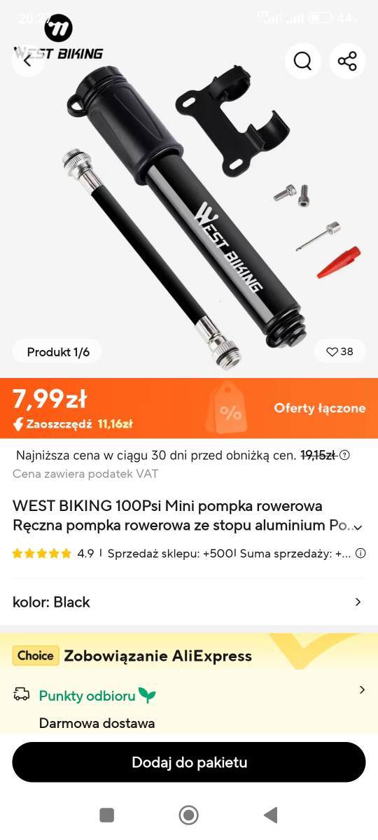

Zauważyłem, że są osoby które mają poważne problemy manualne z utrzymaniem pompki na wentylu, które jeżeli jeszcze nie wyłamały wentyla, to na pewno to zrobią przy kolejnym razie, zwłaszcza w sytuacji stresowej (pana🥴).  Dla nich konieczna pompka z wężykiem, i taką kupiłem do testów💪, a potem pójdzie w dobre ręce😄:

Widzę, że była już tutaj rekomendowana pod różnymi nazwami😁,  ja potwierdzam jej przydatność, są zalety, są i wady:
1) jest jeszcze mniejsza od poprzedniej, solidna -metal, trochę waży🤭, ale dzięki temu pompuje 7 bar a nawet więcej,
2) mała wydajność predysponuje ją do wąskich, wysokociśnieniowych opon, ale ja z premedytacją napompowałem 2", trochę cierpliwości i uwagi, aby nie rozerwać opony, bo łatwo przeholować z ciśnieniem,
3) z powodu maleńkiej wydajności na pewno nie uda się uszczelnić i "wystartować" nową oponę bezdętkową, tak więc koniecznie trzeba mieć zapasową dętkę,
4) obsługuje wentyle: samochodowy SCHRADER  i francuski PRESTA, po obróceniu wężyka,
5) jak widać, można ją wozić pod bidonem, a jak zginie (z różnych powodów😡) to rozpaczy nie będzie.

Uuu Jak tanio ten wężowy westbiking. Czasem ją widuje w promocji bundledeals na Ali w okolicach 10zł.
Ja mam 3 takie (również do pompowania piłek) i na nie nie narzekam. A kupiłem z Allegro za 14zł ponad 2 lata temu. Jedynie gumki nie lubią wysokich temperatur przez które guma traci sprężystość i się rwie. Ta z korków.

Ta twoja bezwężykowa jest właśnie za 6,3zł w bundledeals

Do zimowego złomka kupiłem west biking. Działa. Na dodatek jest krótka, bo można ją skrócić odkręcając rękojeść. Mam małą torebunię podsiodłową i szukałem najkrótszej możliwie pompki - ta mi nie weszła zwyczajnie, ale po odkręceniu rączki już bez najmniejszego problemu. Jakby co - rączkę też wożę, ale obok pompki :)
