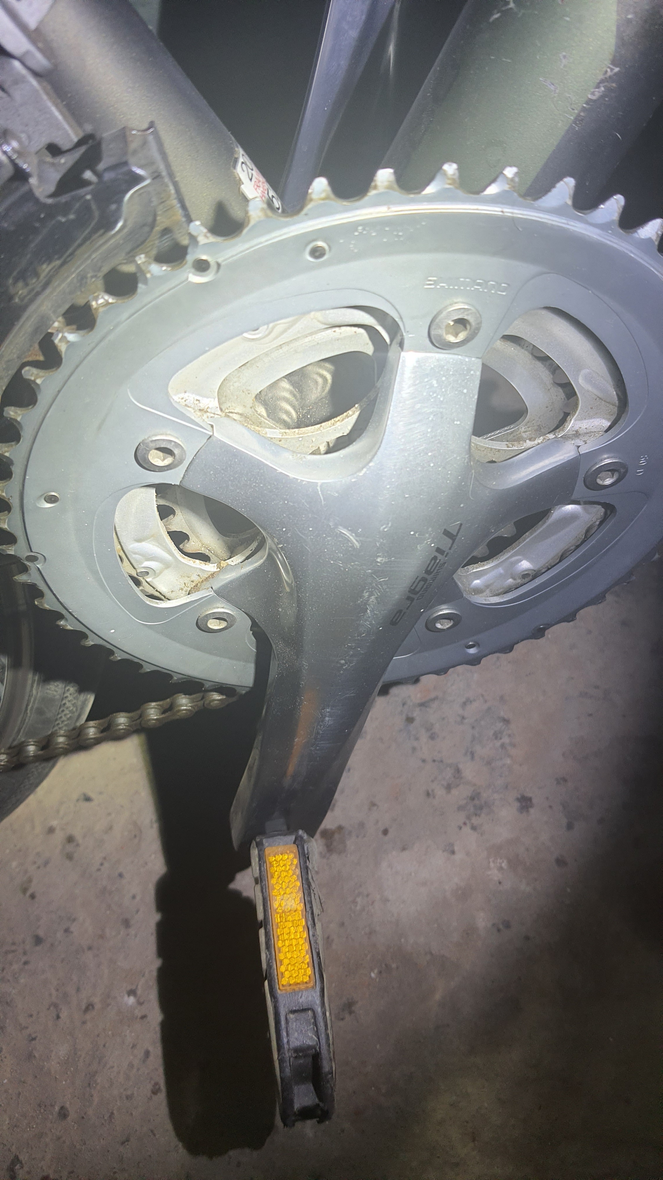

hexor97 Napisano 26 Marca 2021 Napisano 26 Marca 2021 Witam szanownych kolegów:] związku iż jestem tu nowy to proszę o wyrozumiałość dla laika. Mam do Was pytanko, a mianowicie kupiłem niedawno rower używany Marka: STEVENS Model: STRADA 600 i co się okazało w rowerku przeskakuje napęd na "cięższych przełożeniach". Wnioskuje ze cały napęd to pewnie nie mały koszt na co mnie teraz nie stać, tym bardziej ze mam jeszcze inny rower a ten chciałem sporadycznie używać, jeżdżę amatorsko dla sportu. w rowerku zębatki na korbie wyglądają na zużyte podobnie jak łańcuch. Natomiast kaseta na nowa.(zrobię zdjęcia jutro) moje pytanie brzmi czy można jakoś stosunkowo tanio wymienić ta korbę na inna (zamiennik lub inny model pasujacy) lub czy można dokupić same zębatki i je wymienić(nie musza być oryginalne). Wiem ze powinno się wymienić cały napęd od a do z jednak chciał bym to zrobić po taniości. Jeśli ktoś pomoże będę wdzięczny i z góry przepraszam za głupie pytania ale moja edukacja w osprzęcie dla rowerów skończyła się na komunijnym góralu. pozdr mat
abdesign Napisano 26 Marca 2021 Napisano 26 Marca 2021 Nic się nie "powinno"... zrób zdjęcia, wstaw a potem oczekuj pomocy. Bez zdjęć to dyskusja o niczym. Piszesz o cięższych biegach... zrycie szosowego blatu tak żeby po nim łańcuch skakał to jest spore wyzwanie... bardzo prawdopodobne że nie do końca dobrze oceniasz stan kasety i łańcucha... Jest tu taki temat "oceniamy stan zębatek" przypatrz się jak ma wyglądać dobrze zrobiona fotka napędu i najlepiej swoje zdjęcia umieść właśnie tam.
Mihau_ Napisano 26 Marca 2021 Napisano 26 Marca 2021 Nawet nie wyobrażam sobie jak mocno musiałaby być zużyta korba żeby łańcuch przeskakiwał na niej mając +/- 25 punktów zazębienia
hexor97 Napisano 7 Kwietnia 2021 Autor Napisano 7 Kwietnia 2021 Proszę foty https://www.fotosik.pl/zdjecie/usun/QQ~pFuGvRwXL_enYZKhF1IDYBZ8GS7 [URL=https://images92.fotosik.pl/490/aaed70f6eecea453.jpg][IMG]https://images92.fotosik.pl/490/aaed70f6eecea453.jpg[/IMG][/URL] https://www.fotosik.pl/zdjecie/usun/rENkhaO2HBrgzssng6TErZHbs1xXrL
seraph Napisano 8 Kwietnia 2021 Napisano 8 Kwietnia 2021 Zębatki bynajmniej nie wyglądają na zużyte. Chyba, że środkowa, ale niestety łańcuch nie jest przezroczysty. Nie ma możliwości, żeby się łańcuch po nich ślizgał. Może poprzedni właściciel wymienił kasetę bez łańcucha? Stary łańcuch na nowych zębatkach nie pociągnie.

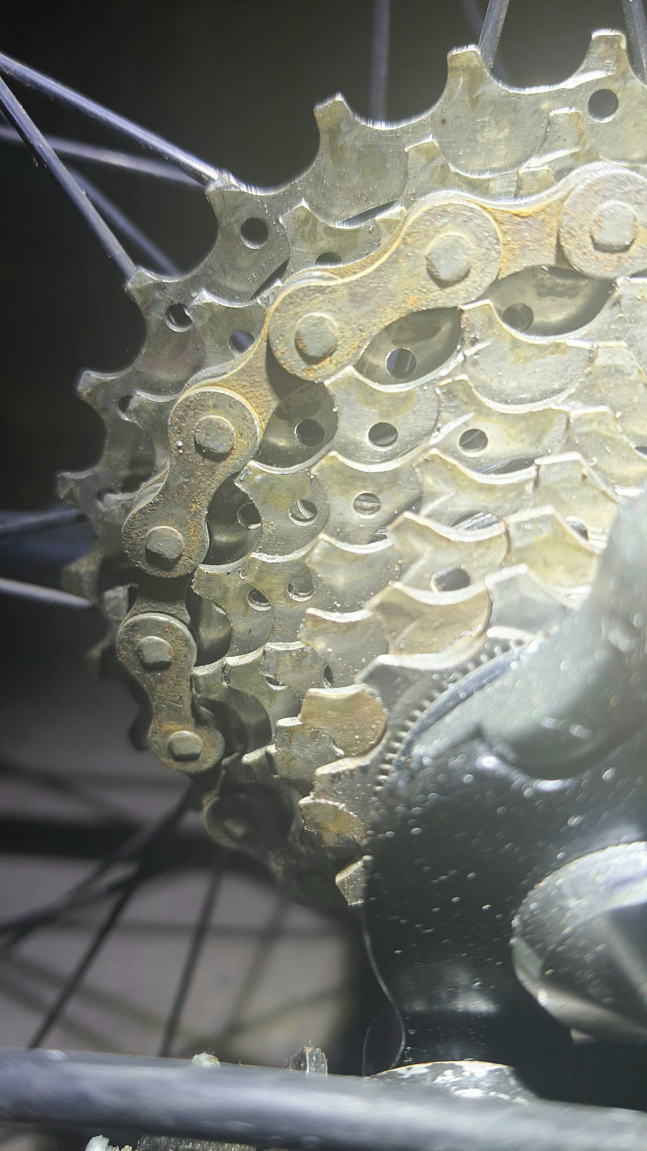

hexor97 Napisano 15 Kwietnia 2021 Autor Napisano 15 Kwietnia 2021 Dzięki za odp. Wrzucam jeszcze foty. Myślę na razie zmienić łańcuch "jeździć obserwować" (polecacie coś.) widzę że tylnia przezutka nie jest oryginał może być to też przyczyną? https://imgupload.pl/images/2021/04/15/20210407_195601.jpg https://imgupload.pl/images/2021/04/15/20210407_195548.jpg https://imgupload.pl/images/2021/04/15/20210407_195542.jpg https://imgupload.pl/images/2021/04/15/20210407_195515.jpg https://imgupload.pl/images/2021/04/15/20210407_195506.jpg https://imgupload.pl/images/2021/04/15/20210407_195458.jpg https://imgupload.pl/images/2021/04/15/20210407_195432.jpg
seraph Napisano 15 Kwietnia 2021 Napisano 15 Kwietnia 2021 Tam z tyłu jest 10 rzędów czy mi się w oczach mieni? W takim razie to oczywiste, że to jest wina przerzutki, a na dodatek łańcuch wygląda na za szeroki. Ktoś chyba urwał przerzutkę, pogiął łańcuch i wstawił najtańsze co znalazł. Jak manetkę masz normalnie 10 rzędową (jaką dokładnie?) to kup pasującą przerzutkę, łańcuch i zacznie śmigać, bo kaseta wygląda zdrowo.
abdesign Napisano 15 Kwietnia 2021 Napisano 15 Kwietnia 2021 Kaseta jest 10 a łańcuch wygląda na 7/8... jeśli manetka tiagry 4600 to nawet z tym tourney'em niby teoretycznie powinno jakoś działać... no ale z tym łańcuchem to mowy nie ma.
