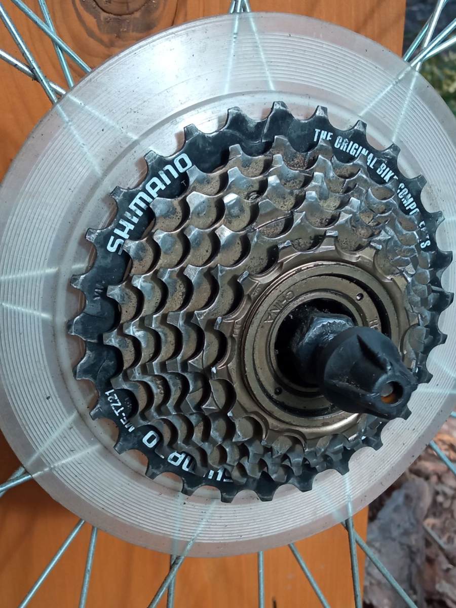

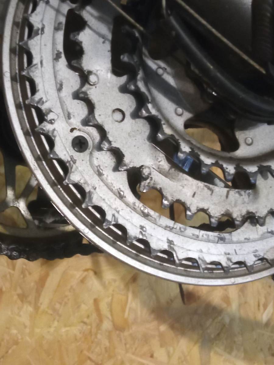

konradz Napisano 13 Marca 2021 Napisano 13 Marca 2021 Cześć, Miło zagościć u Was na forum. Posiadam Kross Trans Continental '10. W rowerze od nowości nic nie wymieniane, serwis w postaci smarowania łańcucha. Liczby km nie mierze. Ponieważ wiosna nadciąga, wybudzam rower do życia. Przyjrzałem się również na napęd i zwracam się do Was z uprzejmą prośbę o ocenę jego stanu. Jak pilnie powinienem myśleć o jego wymianie? 5 Ogniw łańcucha ma 126,8 na suwmiarce. Roweru używam do ciągnięcia przyczepki około 25 kg. Sam jestem niewielkiej masy. Jestem świeżakiem na forum dlatego proszę o wyrozumiałość, z góry dziękuję za pomoc.

konradz Napisano 23 Kwietnia 2021 Autor Napisano 23 Kwietnia 2021 Ah Panowie, jednak przeskakuje. Nie wiem tylko czy jest to blat z przodu czy wolnobieg. Wydaje mi się że wolnobieg (odglos przeskoku słyszę z tyłu). Rozumiem, ze powinienem wrócić do poprzedniego łańcucha Niby nie ma dużej tragedi, jednak moim zdaniem efekt przeskakiwania się nasila. Chciałbym jednak trochę zainwestować w rower, bo to fajny sprzęt i chyba sporo km na nim już zrobiłem. Czy jest sens wymiany tego wolnobiegu na kasetę?
Mod Team bogus Napisano 24 Kwietnia 2021 Mod Team Napisano 24 Kwietnia 2021 Poczekaj jakieś 100 km aż łańcuch się ułoży do kasety. Jeśli do tego czasu nadal będzie przeskakiwali wróć do starego. Zmiana na kasetę ma sens, ale wymaga zmiany piasty lub całego koła tylnego, co niesie za sobą dodatkowe koszty.
konradz Napisano 24 Kwietnia 2021 Autor Napisano 24 Kwietnia 2021 Dzięki, jestem właśnie po przejechaniu około 100 - 150 km. Objawy zaczeły się pokazywać dopiero po 60 km. Wcześniej nic nie słyszałem. Myślę że łańcuch dojechał kasetę.
