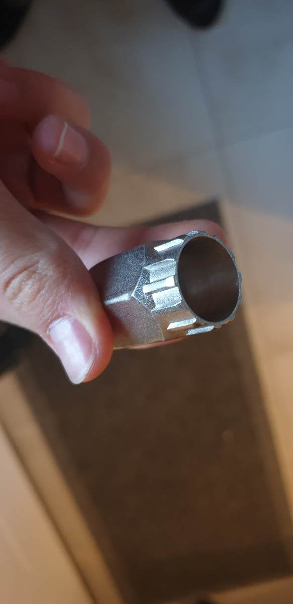

Smyron Napisano 27 Lutego 2021 Napisano 27 Lutego 2021 Witam, posiadam piastę przód deore 110x15 centerlock. Ostatnio kupiłem taki klucz do kaset i tarcz żeby móc dokręcić przednią tarczę, niestety nie pasuje. Orientuje się ktoś co jest nie tak? Tutaj zdjecie piasty https://ibb.co/ypDHwM4 Ale do samej nakretki pasuje https://ibb.co/PZtX8NM
siejak1 Napisano 27 Lutego 2021 Napisano 27 Lutego 2021 6 minut temu, Dokumosa napisał: Musisz użyć klucza do suportu ht2. Ma nakrętkę na klucz do kasety. Natomiast klucz wew. nie jest tak wycieniowany żeby wszedł na endcap.

Smyron Napisano 27 Lutego 2021 Autor Napisano 27 Lutego 2021 Tylko niewiem czy klucz ht2 coś da bo tam jest niewiele miejsca https://ibb.co/dKCfd79

Mihau_ Napisano 27 Lutego 2021 Napisano 27 Lutego 2021 Masz kupić klucz do kasety, który zmieści się między endcap a nakrętkę Ewentualnie możesz sobie zmienić nakrętkę na taką pod klucz ht2 ale i tak musisz wcześniej odkręcić obecną

grzesiowu Napisano 27 Lutego 2021 Napisano 27 Lutego 2021 Ta nakrętka na twoim foto jest na tył Nie wiem jak jest teraz ale dawniej SH zawsze sprzedawał tarczę cl z nakrętką na tył a jak miałeś piastę przód na ośkę to trzeba było dokupić inną dokrętkę Coś mi się obija nawet po głowie że jak miałeś z tyłu nie qr tylko 12mm to też taka sytuacja była... to ci potrzebne: ... i kluch do HT2 żeby to dokręcić

Mihau_ Napisano 27 Lutego 2021 Napisano 27 Lutego 2021 @Artwro endcap (który zresztą u siebie dzisiaj wyciągałem) ma kształt litery T, nie odkręcisz nakrętki tarczy to nie wyjmiesz endcapa Ze zmiana nakrętki chodziło mi o zmianę z "małego centerlock'a" czyli takiej na klucz do kasety na "dużego centerlock'a" czyli na klucz ht2
Dokumosa Napisano 27 Lutego 2021 Napisano 27 Lutego 2021 @SmyronJak pisałem wcześniej - musisz dokupić sobie nakrętkę którą podlinkowałem czy też pokazał @grzesiowu i do niej klucz do suportów ht2.
Smyron Napisano 27 Lutego 2021 Autor Napisano 27 Lutego 2021 A z tą nakrętką nie dokręcę? Może by z piasty tą część wykręcić i wtedy spróbować dokręcić?
Czeczen Napisano 28 Lutego 2021 Napisano 28 Lutego 2021 Da się dokręcić, ale trzeba toczyć ten klucz od wewnątrz. Sam miałem taki problem gdy zmieniłem piastę i w pracy musiałem sobie przetoczyć klucz. Przy okazji jakiegoś serwisu mam zamiar tez zmienić nakrętkę właśnie na taką jak koledzy wyżej podali.
