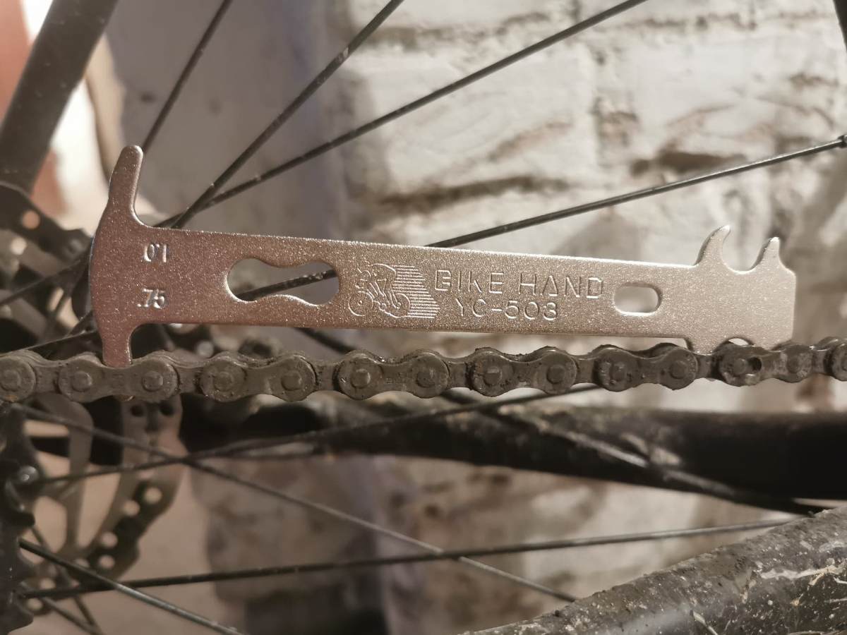

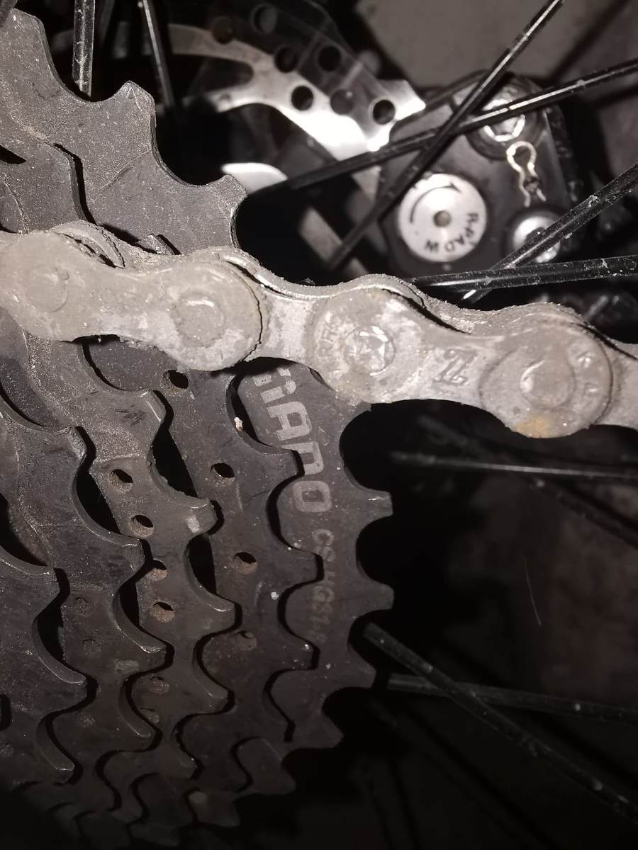

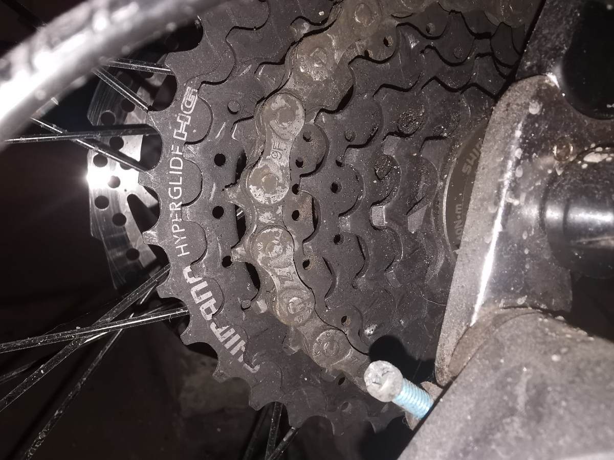

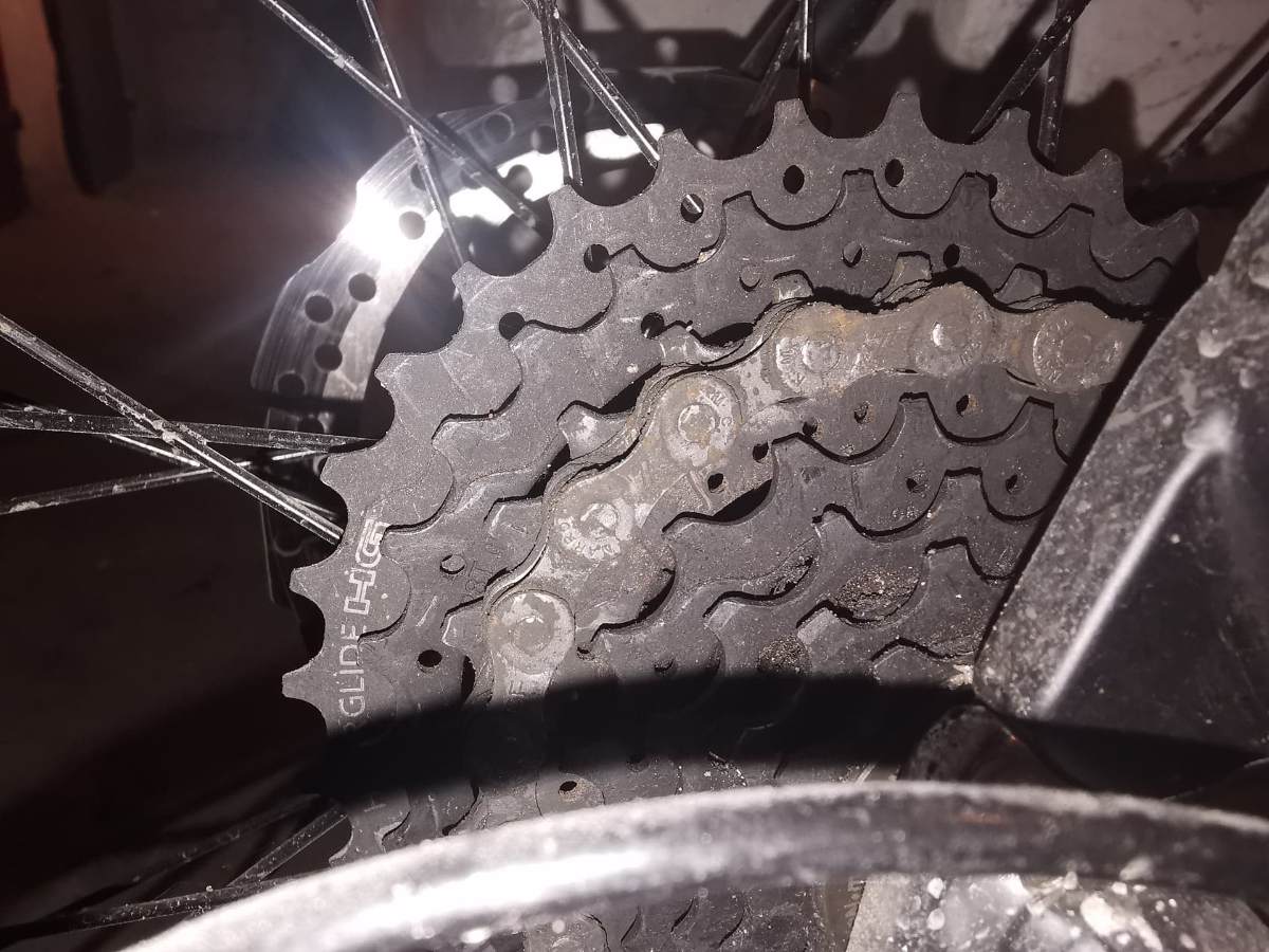

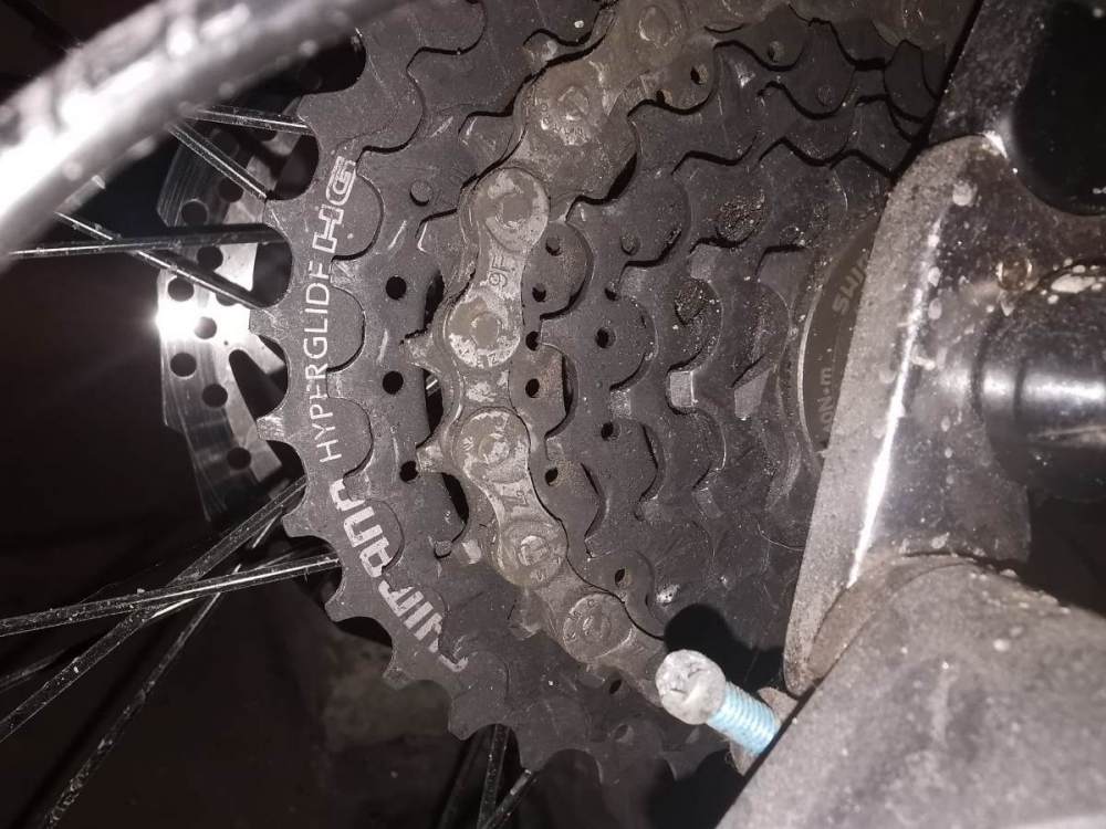

BabyBuns Napisano 27 Lutego 2021 Napisano 27 Lutego 2021 Cześć mam Rometa Aspre 1 2019 i od jakiegoś czasu łańcuch mi przeskakuje na tych najczęściej używanych biegach, środkowych. Czasami przy mocniejszym depnięciu, czasami przy równej jeździe, czasami muszę dwa biegi przerzucić żeby przeskoczył jeden a po jakimś czasie wskakuje następny. Kaseta i łańcuch do wymiany?
Mod Team bogus Napisano 27 Lutego 2021 Mod Team Napisano 27 Lutego 2021 Po pierwsze wyczyść napęd, a po drugie wyreguluj. Kaseta nie wygląda na przesadnie zmęczoną, więc warto zacząć od najprostszych czynności.
BabyBuns Napisano 27 Lutego 2021 Autor Napisano 27 Lutego 2021 Teraz, bogus92 napisał: Po pierwsze wyczyść napęd, a po drugie wyreguluj. Kaseta nie wygląda na przesadnie zmęczoną, więc warto zacząć od najprostszych czynności. Brudny jest od tego tygodnia a łańcuch przeskakuje już od 3/4 miesięcy jakoś. Przerzutkę wyregulować? Powiedz mi proszę może wiesz. W 2018 kupowałem kastę CS-HG31 8rz 11-32 za 35zł. Teraz najtańsza na allegro to 109zł. Skąd ta cena? I dlaczego tak mało jest tych kaset 11-32 8 rzędowych?
