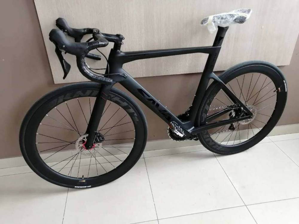

totinio Napisano 23 Lutego 2021 Napisano 23 Lutego 2021 Witam, szukam pierwszej szosy do 6000zł, minimum osprzęt 105 i fajnie jakby miał niską wagę. Zastanawiałem się nad szosą aero w full karbonie, czy jest to dobry pomysł na początek z szosami?
Mihau_ Napisano 23 Lutego 2021 Napisano 23 Lutego 2021 7 minut temu, totinio napisał: Zastanawiałem się nad szosą aero w full karbonie, czy jest to dobry pomysł na początek z szosami? Taki sobie. Szosy aero mają zwykle bardzo agresywną geometrię a to nie jest dla każdego. Rozsądniejszym wyjściem jest ogarniecie czegoś o powiedzmy pośredniej geometrii, pojeżdżenie sezonu czy dwa i wtedy pójście już w konkretnym kierunku, czy to race czy endurance Do tego kupno używanego karbonu to zawsze jakieś ryzyko. "Aero" będzie cięższe niż standardowa, wspinaczkowa szosa, ona ma niby ciąć powietrze na nie być lekka. Ile masz wzrostu? Przekroku?
totinio Napisano 23 Lutego 2021 Autor Napisano 23 Lutego 2021 6 minut temu, Mihau_ napisał: Taki sobie. Szosy aero mają zwykle bardzo agresywną geometrię a to nie jest dla każdego. Rozsądniejszym wyjściem jest ogarniecie czegoś o powiedzmy pośredniej geometrii, pojeżdżenie sezonu czy dwa i wtedy pójście już w konkretnym kierunku, czy to race czy endurance Do tego kupno używanego karbonu to zawsze jakieś ryzyko. "Aero" będzie cięższe niż standardowa, wspinaczkowa szosa, ona ma niby ciąć powietrze na nie być lekka. Ile masz wzrostu? Przekroku? Nie widzi mi się zmieniać roweru po 2-3 latach, gdyż dopiero mam 21 lat i chciałbym kupić na kilka sezonu, a mówię o nowej ramie,kierwonicy,sztycy i kolach z karobnu z chin ze 105 shimano z waga 8,2kg (na zagranicznych forach bardzo sobie chwalą ramę). Wzrostu mam 186-187, a przekrok mam 95
chudzinki Napisano 23 Lutego 2021 Napisano 23 Lutego 2021 51 minut temu, totinio napisał: Zastanawiałem się nad szosą aero w full karbonie, czy jest to dobry pomysł na początek z szosami? 39 minut temu, Mihau_ napisał: Rozsądniejszym wyjściem jest ogarniecie czegoś o powiedzmy pośredniej geometrii, 33 minuty temu, totinio napisał: Nie widzi mi się zmieniać roweru po 2-3 latach Pogubiłem się... 34 minuty temu, totinio napisał: a mówię o nowej ramie,kierwonicy,sztycy i kolach z karobnu z chin ze 105 shimano z waga 8,2kg (na zagranicznych forach bardzo sobie chwalą ramę) To przyszedłeś po poradę odnośnie sensu kupna szosy aero czy konkretnych gratów do złożenia? 33 minuty temu, totinio napisał: dopiero mam 21 lat To właśnie ten wiek kiedy szuka się właściwej drogi .
totinio Napisano 23 Lutego 2021 Autor Napisano 23 Lutego 2021 10 minut temu, chudzinki napisał: Pogubiłem się... To przyszedłeś po poradę odnośnie sensu kupna szosy aero czy konkretnych gratów do złożenia? To właśnie ten wiek kiedy szuka się właściwej drogi . Ten szmelc był odniesieniem, że karbon nowy, a nie używka. Nie chcę kupować półśrodka, wiem że można podkładki zdjąć z endurance i mamy ala race geometrie, ale mój post odnosi się typowo pod agresywną gemoetrie aero. Jest sens się pakować w takie coś? Bardziej chodzi o to, czy szybko można się dostosować do takiego roweru? Nie mam zamiaru jeździć 100-150km, lecz mniejsze odległości typowo cardio na wypocenie organizmu i w jak najkrótszym/najlepszym czasie. Dziękuję za twój merytoryczny post, który dużo wniósł do dyskusji.
SpinOff Napisano 23 Lutego 2021 Napisano 23 Lutego 2021 @totinio Jeśli masz dobrze zamierzony przekrok, to już widzę że będziesz miał duży problem z doborem roweru. Masz wręcz ekstremalnie długie nogi w stosunku do wzrostu, więc nawet na szosie endurance będziesz miał agresywną pozycję.
Mihau_ Napisano 23 Lutego 2021 Napisano 23 Lutego 2021 17 minut temu, totinio napisał: Nie chcę kupować półśrodka, wiem że można podkładki zdjąć z endurance i mamy ala race geometrie Co? Mówiąc o geometrii mówimy wylacznie o ramie a nie podkladkach, które mogą być tam zastosowane. Między "typowym race" a "typowym endurance" przy rozmiarach jakie będą cię interesowały masz różnice w wysokości główki rzędu 30mm, nie da się czegoś takiego zniwelować podkładka mi Zresztą biorąc pod uwagę stosunek wzrost/przekrok to na ramię endurance będziesz siedział jak człowiek o normalnych proporcjach na race
totinio Napisano 23 Lutego 2021 Autor Napisano 23 Lutego 2021 10 minut temu, SpinOff napisał: @totinio Jeśli masz dobrze zamierzony przekrok, to już widzę że będziesz miał duży problem z doborem roweru. Masz wręcz ekstremalnie długie nogi w stosunku do wzrostu, więc nawet na szosie endurance będziesz miał agresywną pozycję. Tak masz rację, kiedyś "mierzyłem" przekrok na starej miarce i ubzdurało mi się, że mam 95, przed chwilą zmierzyłem i wyszło 87
Mod Team durnykot Napisano 23 Lutego 2021 Mod Team Napisano 23 Lutego 2021 36 minut temu, totinio napisał: lecz mniejsze odległości typowo cardio na wypocenie organizmu i w jak najkrótszym/najlepszym czasie. Po co full karbon aero z Chin w takim razie?
totinio Napisano 23 Lutego 2021 Autor Napisano 23 Lutego 2021 7 minut temu, durnykot napisał: Po co full karbon aero z Chin w takim razie? na zagraniczym forum bardzo sobie cenili jakość ramy i kół, produkcja ram w niemczech, jakość podobna do sensa. Rower nieco poniżej 5800zł i na shimano 105, 8,2kg to chyba lepiej takiego brać niż jakiś markowy na tiagrze i alu (jedynie widelec karbon) oraz cieższy? W przyszłości mogę zmienić koła na mavica poniżej 1,5 kg. Czy się myle?
Mihau_ Napisano 23 Lutego 2021 Napisano 23 Lutego 2021 5 minut temu, totinio napisał: produkcja ram w niemczech Aż jestem ciekawy kto produkuje niby ramy w Niemczech a później sprzedaje karbonowy rower na 105 za 5800
Mod Team durnykot Napisano 23 Lutego 2021 Mod Team Napisano 23 Lutego 2021 O jakim rowerze mówimy? 8.2kg na ramie i rurkach z karbonu? Ciężko strasznie. Nie spodziewałbym się rewelacji, bo to nie jest lekki rower.
Mihau_ Napisano 23 Lutego 2021 Napisano 23 Lutego 2021 2 minuty temu, durnykot napisał: O jakim rowerze mówimy?  Strzelam, że polsko-chińska sava
totinio Napisano 23 Lutego 2021 Autor Napisano 23 Lutego 2021 1 minutę temu, durnykot napisał: O jakim rowerze mówimy? 8.2kg na ramie i rurkach z karbonu? Ciężko strasznie. Nie spodziewałbym się rewelacji, bo to nie jest lekki rower. z tego co widzałem to chyba każdy aero jest w miarę ciężki (nawet taki trek madone 8,25kg, albo giant adv pro disc). 5 minut temu, Mihau_ napisał: Aż jestem ciekawy kto produkuje niby ramy w Niemczech a później sprzedaje karbonowy rower na 105 za 5800 taki rower marki sava dość kontrowersyjny na konkurencyjnym forum, tylko ten na tarczach, a ja mówię na szczękach.
Mihau_ Napisano 23 Lutego 2021 Napisano 23 Lutego 2021 Ale co to ma niby wspólnego z produkcją za zachodnią granicą? Dokładnie nic Swoja drogą z ali wychodzi taniej
totinio Napisano 23 Lutego 2021 Autor Napisano 23 Lutego 2021 3 minuty temu, Mihau_ napisał: Ale co to ma niby wspólnego z produkcją za zachodnią granicą? Dokładnie nic Swoja drogą z ali wychodzi taniej z tego co czytałem to ramy są robione w niemczech, a rowery składane w polszy. Co do ceny to bezpośrednio od tego gościa wychodzi 150 zł taniej, bo na ali 5900, tu 5750
Mihau_ Napisano 23 Lutego 2021 Napisano 23 Lutego 2021 Chłopie, oprócz małych manufaktur i naprawdę prestiżowych/drogich sprzętów nikt nie robi ram w Europie. Zresztą ta cała sava nigdzie nie podaje info jakoby było to robione w Niemczech. Zwykły chińczyk, który ktoś sobie branduje i importuje. Osobiście nie kupiłbym czegoś takiego ale to Twoja kasa więc rób co chcesz.
totinio Napisano 23 Lutego 2021 Autor Napisano 23 Lutego 2021 6 minut temu, Mihau_ napisał: Chłopie, oprócz małych manufaktur i naprawdę prestiżowych/drogich sprzętów nikt nie robi ram w Europie. Zresztą ta cała sava nigdzie nie podaje info jakoby było to robione w Niemczech. Zwykły chińczyk, który ktoś sobie branduje i importuje. Osobiście nie kupiłbym czegoś takiego ale to Twoja kasa więc rób co chcesz. Na orginalnym sklepie mają napisane, że są produkowane w Niemczech, ale dla mnie mogą być i produkowane w Maroko, albo w Egipcie, bo widziałem filmiki, że są sensownie zrobione, a na zagranicznych forach same plusy jak za tak niską cenę. Czyli mówisz, że lepiej brać markowy alumionwy rower ze słabszym osprzętem w tej samej cenie? Pewnie taki trek, giant albo inny gigant też robią ramy po taniości w Azji.
Mihau_ Napisano 23 Lutego 2021 Napisano 23 Lutego 2021 6 minut temu, totinio napisał: Pewnie taki trek, giant albo inny gigant też robią ramy po taniości w Azji. Co innego robić w Azji we własnej fabryce z własną kontrolą jakości a co innego zlecać robienie randomowemu chińczykowi albo brać ramę z katalogu. sava pisze, że ramy sa niby projektowane w niemczech, nie produkowane
totinio Napisano 23 Lutego 2021 Autor Napisano 23 Lutego 2021 Teraz, Mihau_ napisał: Co innego robić w Azji we własnej fabryce z własną kontrolą jakości a co innego zlecać robienie randomowemu chińczykowi albo brać ramę z katalogu. No wiadomo, ale tutaj mówimy o budżetowym rowerze, a nie o maszynie za 15-20k
Witastfosz Napisano 23 Lutego 2021 Napisano 23 Lutego 2021 2 godziny temu, totinio napisał: Zastanawiałem się nad szosą aero w full karbonie, czy jest to dobry pomysł na początek z szosami? Tak, w Twoim wieku to bardzo dobry pomysł. Jeśli zamierzasz jeździć po płaskim, to pchanie się w szosę do jazdy po górach jest bez sensu. A zresztą... Waga 8,2 kg wcale nie jest taka wysoka. Dobierz odpowiedni rozmiar (wg mnie pozioma rura powinna mieć 56cm) jeździj i nogę rób A reszta kolegów niech się zastanowi po co nabija posty. Bo zamiast odpowiedzieć chłopakowi na pytanie, to przekrzykujecie się o "chińskość" Chińskich tam. (Jak by Wasze rowery gdzieś indziej wyprodukowali)
totinio Napisano 23 Lutego 2021 Autor Napisano 23 Lutego 2021 8 minut temu, Witastfosz napisał: Tak, w Twoim wieku to bardzo dobry pomysł. Jeśli zamierzasz jeździć po płaskim, to pchanie się w szosę do jazdy po górach jest bez sensu. A zresztą... Waga 8,2 kg wcale nie jest taka wysoka. Dobierz odpowiedni rozmiar (wg mnie pozioma rura powinna mieć 56cm) jeździj i nogę rób Mieszkam w miejscowości (mazowieckie), gdzie ukształtowania terenu jest płaskie, zero gór. Dzięki za podpowiedzenie rozmiaru, korzystałem z kalkulatora i też wychodzi, że powinienem brać rozmiar 56. Wiem, że waga robi robotę na podjazdach, ale czy jest mocno odczuwalna na prostym terenie, jeżeli jeździ się samemu, a nie w grupie?
totinio Napisano 23 Lutego 2021 Autor Napisano 23 Lutego 2021 22 minuty temu, Mihau_ napisał: Co innego robić w Azji we własnej fabryce z własną kontrolą jakości a co innego zlecać robienie randomowemu chińczykowi albo brać ramę z katalogu. sava pisze, że ramy sa niby projektowane w niemczech, nie produkowane Mogę prosić Ciebie o subiektywne zdanie? Wolałbyś czekać na cięższą Rose Pro Sl 105 (podobno bardzo fajne cieniowane alu robią), czy jak to mówisz "średniej" klasy carbon sava. Nie jest tak, że carbon lepiej zbiera drgania, czy jest to bełkot marketingowy i tak naprawdę mało niedoświadczonych osób mogłoby zdecydowanie powiedzieć, że lepiej zbiera dragnia.
Witastfosz Napisano 23 Lutego 2021 Napisano 23 Lutego 2021 23 minuty temu, totinio napisał: Wiem, że waga robi robotę na podjazdach, ale czy jest mocno odczuwalna na prostym terenie, jeżeli jeździ się samemu, a nie w grupie? Waga na płaskim terenie mogła by mieć znaczenie właśnie podczas jazdy w grupie - takiej grupie, która chciała by Cię zgubić i robiła nagle zrywy. Kiedy jedziesz sam, to poza treningami interwałowymi (a wtedy prędkość przejazdu raczej nie ma znaczenia), zazwyczaj nie robi się nagłych przyspieszeń. A bez takich (i bez gór) waga ma marginalne znaczenie. Ale tak jak już pisałem, to w dzisiejszych czasach waga 8,2kg nie jest zła.
Mod Team durnykot Napisano 23 Lutego 2021 Mod Team Napisano 23 Lutego 2021 18 minut temu, Witastfosz napisał: o zamiast odpowiedzieć chłopakowi na pytanie, to przekrzykujecie się o "chińskość" Chińskich tam Przeczytaj ze zrozumieniem te przekrzykiwania. Kontestujemy tą informację: 32 minuty temu, totinio napisał: z tego co czytałem to ramy są robione w niemczech gdzie na stronie Sava jest info: "Thereby, we buit a bicycle park in China`Huizhou and set up sales branch respectively in overseas and Beijing." Rowery Sava były swego czasu składane pod Wrocławiem z komponentów wyprodukowanych w Chinach ( co zresztą nie jest tajemnicą ) , obecnie przenieśli się chyba pod Warszawę. Same rowery wyglądają w miarę dobrze ( jeśli ktoś lubi takie kształty i kolory ),ale biorąc jednak pod uwagę materiał i wagę nie są wcale takie lekkie. Pamietajmy ,że cała tajemnica ram karbonowych to sposób ułożenia warstw tkaniny( co odpowiada za tłumienie wibracji i pracę ramy ) ,a nie tylko sam materiał. Kiepski karbon jest gorszy od dobrej ,aluminiowej ramy. Prywatnie nie widzę sensu kupna roweru aero jeśli ktoś się nie ściga , a wręcz zaczyna jeździć na szosie. 2 minuty temu, totinio napisał: cięższą Rose Pro Sl 105 Deklarowana waga to 8.5kg na ramie alu. Rower Sava na ramie argonowej to deklarowane 8.2 kg. Ciekawe, nie? Do Ciebie należy decyzja jaki rower chcesz- "prawie" aero Savę z dosyć agresywną pozycją czy Rose z normalną, szosową geometrią.
