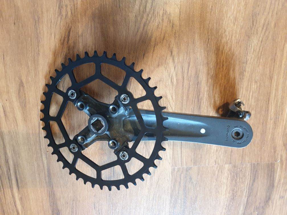

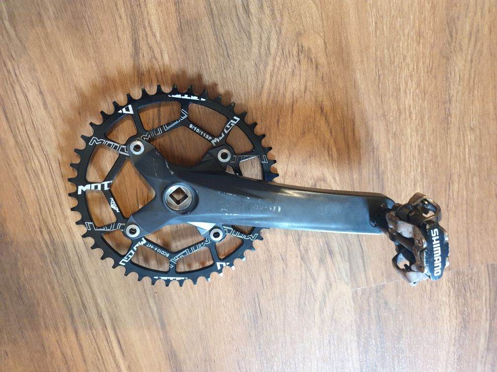

radoo Napisano 12 Marca 2021 Autor Napisano 12 Marca 2021 Trochę to trwało, bo przesyłka długo szła (nie znalazłem w PL tanich tej wielkości). Jeszcze nie jeździłem, na razie tylko założone. Tak to wygląda gdyby kogoś interesowało:
