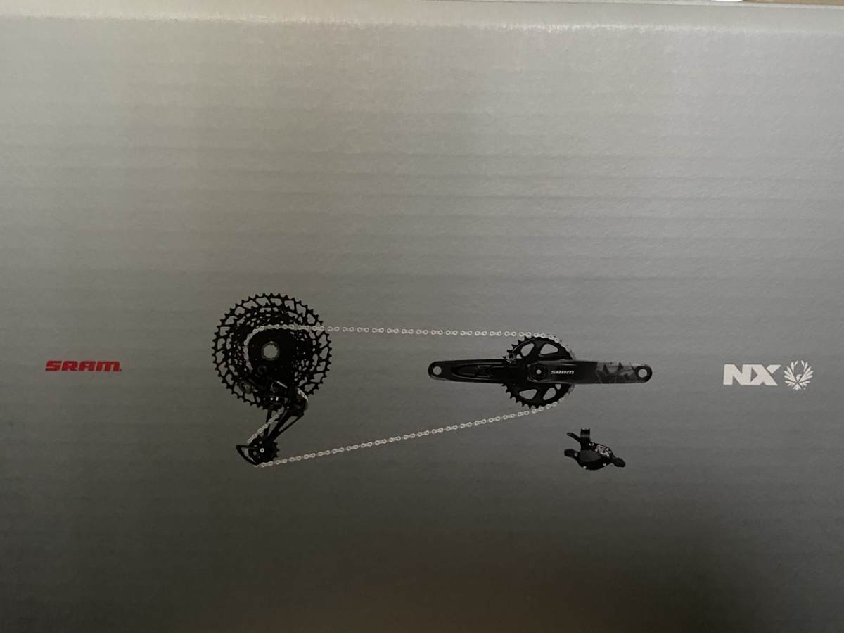

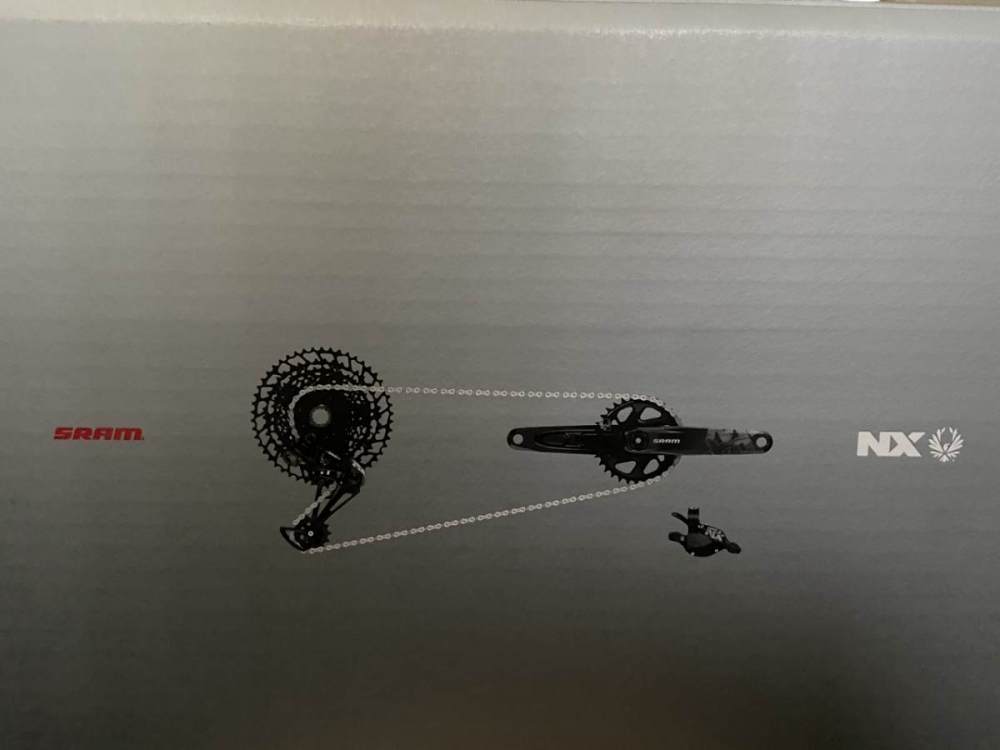

Yorgy01 Napisano 2 Lutego 2021 Autor Napisano 2 Lutego 2021 Właśnie przyszła paczka. Zaszalałem. W piątek będę próbował sił żeby to zmienić
Mod Team bogus Napisano 2 Lutego 2021 Mod Team Napisano 2 Lutego 2021 @Yorgy01 rozumiem, ze nie próbowałeś rozwiązać problemu w inny sposób?
Yorgy01 Napisano 2 Lutego 2021 Autor Napisano 2 Lutego 2021 Odpuściłem. Chociaż teraz uważam, że za szybko... ale tak to już jest jak się nie ma cierpliwości. spróbuje jeszcze, ogarnąć pancerz hak i regulacje tak jak pisaliście. zanim zacznę przygodę z nx- bo zawsze mogę oddać...
abra Napisano 3 Lutego 2021 Napisano 3 Lutego 2021 Nie rozumiem. Na sugestie, że za krótki łańcuch kupiłeś nową przerzutkę? Nie prościej i taniej było kupić łańcuch, który i tak jest elementem eksploatacyjnym i trzeba go zmieniać co jakiś czas.
Yorgy01 Napisano 3 Lutego 2021 Autor Napisano 3 Lutego 2021 Łańcuch jest nowy jeszcze nie smigalem na nim bo problem z przerzutka. A przerzutka płata mi figle już od samego początku mojej przygody ze sram sx stąd taki ruch. Ale w piątek będę miał trochę czasu, wiec spróbuje ogarnąć temat. pozdrawiam
