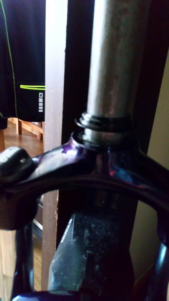

cookies Napisano 29 Stycznia 2021 Autor Napisano 29 Stycznia 2021 Nic nie dało się poradzić więc stery nowe przyszły no i jak zawsze chciałam wszystko sama zrobić stara bieżnia zdjęta bez problemu, wszystko wyczyszczone nasmarowane i nowa niestety utknęła bardzo wysoko... nic już nie chce jej ruszyć choć nasmarowane...chyba zostaje podejść do serwisu ach...

cookies Napisano 31 Stycznia 2021 Autor Napisano 31 Stycznia 2021 Opierane pod rura sterową Co do bieżni okazało się że jej średnica jest mniejsza aż o 2mm a to niestety za dużo i nie da się nabić... skończyło się na zakupie maszynówek bieżnia weszła jak w masełko
dovectra Napisano 1 Lutego 2021 Napisano 1 Lutego 2021 W dniu 31.01.2021 o 09:24, cookies napisał: Co do bieżni okazało się że jej średnica jest mniejsza aż o 2mm Kurcze , trzeba każdy wymiar kontrolować.
