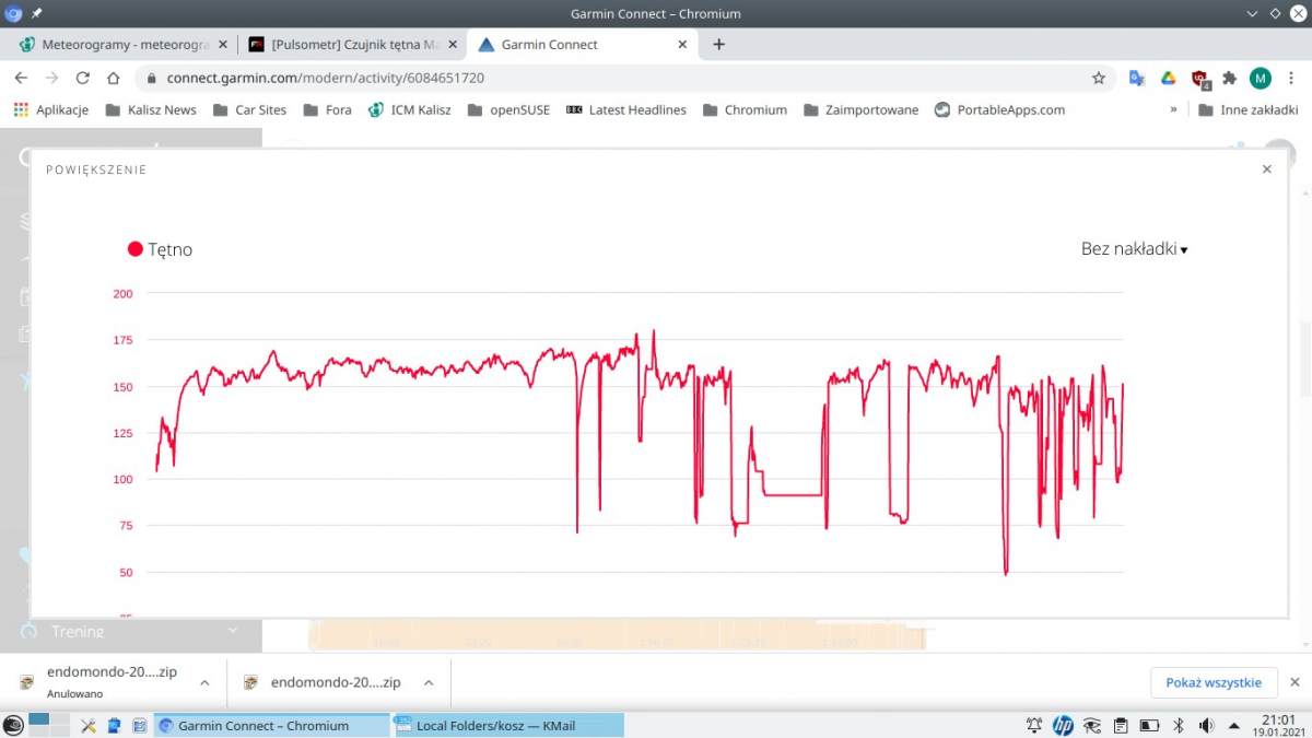

provayder Napisano 19 Stycznia 2021 Napisano 19 Stycznia 2021 Ja mam ten czujnik i mam mieszane uczucia co do niego. Przez pierwsze 7-8 miesięcy nie było z nim żadnych problemów. Później zaczął głupieć w czasie treningu. Czasem po 10 min, czasem po 2 godzinach. Najczęściej tętno leciało z 150 do 70 czasem nawet do 40. Chyba dwa razy się zdarzyło, że tętno skoczyło do 230 czy 250. Najpierw myślałem, że to bateria - wymieniłem. Przez jakiś czas było znów dobrze choć bateria, którą wyciągłem z czujnika wg testera miała 70% pojemności. Jak znów zaczął szwankować to zaktualizowałem soft aplikacją. Efekt jest taki, że kiedyś jak gubił odczyt to go nie było, a teraz jak zgubi to pojawia się właśnie dziwne 60-70 i idzie linia prosta. Jak przez dłuższy czas się nic nie zmienia to w końcu się wyłączył (albo Edge go odstawił). Teraz co któryś trening czujnik wariuje. Ściągłem mocniej pas niż na początku, baterię wymieniałem już chyba 3 razy i zawsze to była wymiana z 70-80% na 100%, nawilżam zawsze tak samo. Czy warto - nie wiem. Ja płaciłem za niego 74PLN. Teraz już się zastanawiałem czy kupić taki sam ale np. z allegro za 120PLN i mieć teoretycznie 2-letnią gwarancję, czy dać sobie spokój z chińskim szajsem (choć Magene 2w1 działają bardzo dobrze) i kupić czujnik z Decathlonu albo zaszaleć i kupić oryginalny Garminowski za 300PLN i mieć 3-lata gwarancji i spokoju.
