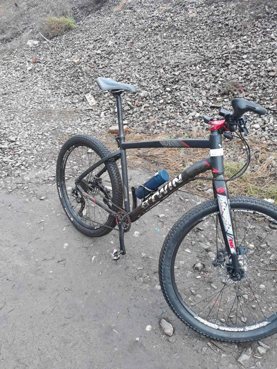

Elmapeto 131 Napisano 13 Stycznia Udostępnij Napisano 13 Stycznia Ja mam założony mosso m5e do mojego btwina. To widelec Alu. Wymieniłem fabryczny uginacz na ten. Jest wysoki, pod 29, ja mam koło 27,5. Jak chodzi o montaż czegokolwiek to niestety brak miejsc montażowych. Jeżdżę na nim już trzeci rok i jestem zadowolony. Tak to wygląda. Cytuj Odnośnik do odpowiedzi Udostępnij na innych stronach
