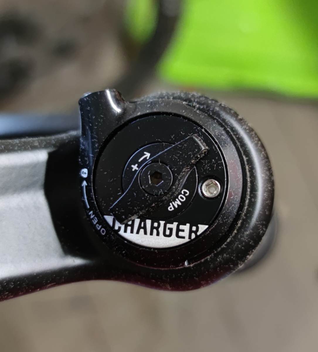

SAG wiem jak ustawić, przed jazdą po serwisie ustawiłem go tak jak było poprzednio, czyli około 110, co dało jakieś 15% ugięcia. Pytanie moje o sag bardziej miało na myśli, czy dla kogoś kto jeździ coś więcej niż zjazd z krawężnika, ustawić sagu więcej czy może mniej niż podpowiada przeciętny poradnik. Czy to może tylko i wyłącznie kwestia indywidualna. Gdy mam ustawiony sag na poziomie 20% zdarza mi się, że na jakimś uskoku, zamykam cały amor.

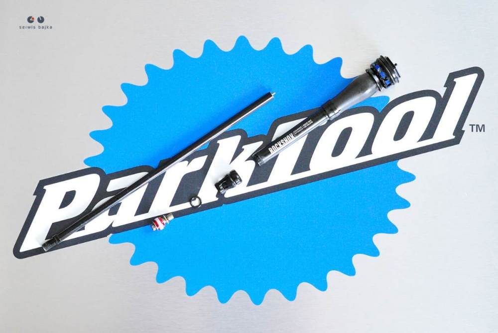

Na 95% uszczelnienie ci puszcza  olej przez co zapowietrzył Ci się charger.
Można to łatwo sprawdzić. Wyjmujesz tłumik z amortyzatora, szukasz nieszczelności. Wyciągasz maksymalnie do dołu tłok, jeśli gumowa membrana (bladder) w którymś miejscu jest wklęsła to jest zapowietrzony. Sprawdź, jeśli okaże się, że to to - przekaż tą informację sprzedawcy. Gwarancyjnie wymienią uszczelnienia i odpowietrzą lub cały element.

W dniu 13.08.2022 o 17:19, Punkxtr napisał:
Niestety nie mogę edytować poprzedniego posta, a komuś ta informacja na pewno się przyda.
Rock Shox ma Chargera w wersji Race Day, w którym - wg serwisówki - można w razie zapowietrzenia wymienić jedynie olej bez uszczelek.
W teorii jest nierozbieralny, ale przy odrobinie uwagi i właściwych narzędzi da się to zrobić. Na głównym tłoku jest zwykły o-ring, którego zużycie doprowadza do szybkiego zapowietrzania się tłumika. Można go wymienić, czego potwierdzeniem jest moje poniższe zdjęcie:
Pamiętasz może wymiary oring’a? Mam problem z usztywnieniem blokady. Charger odpowietrzony starannie, brak powietrza. Niestety po zamontowaniu blokada praktycznie nie działa…
