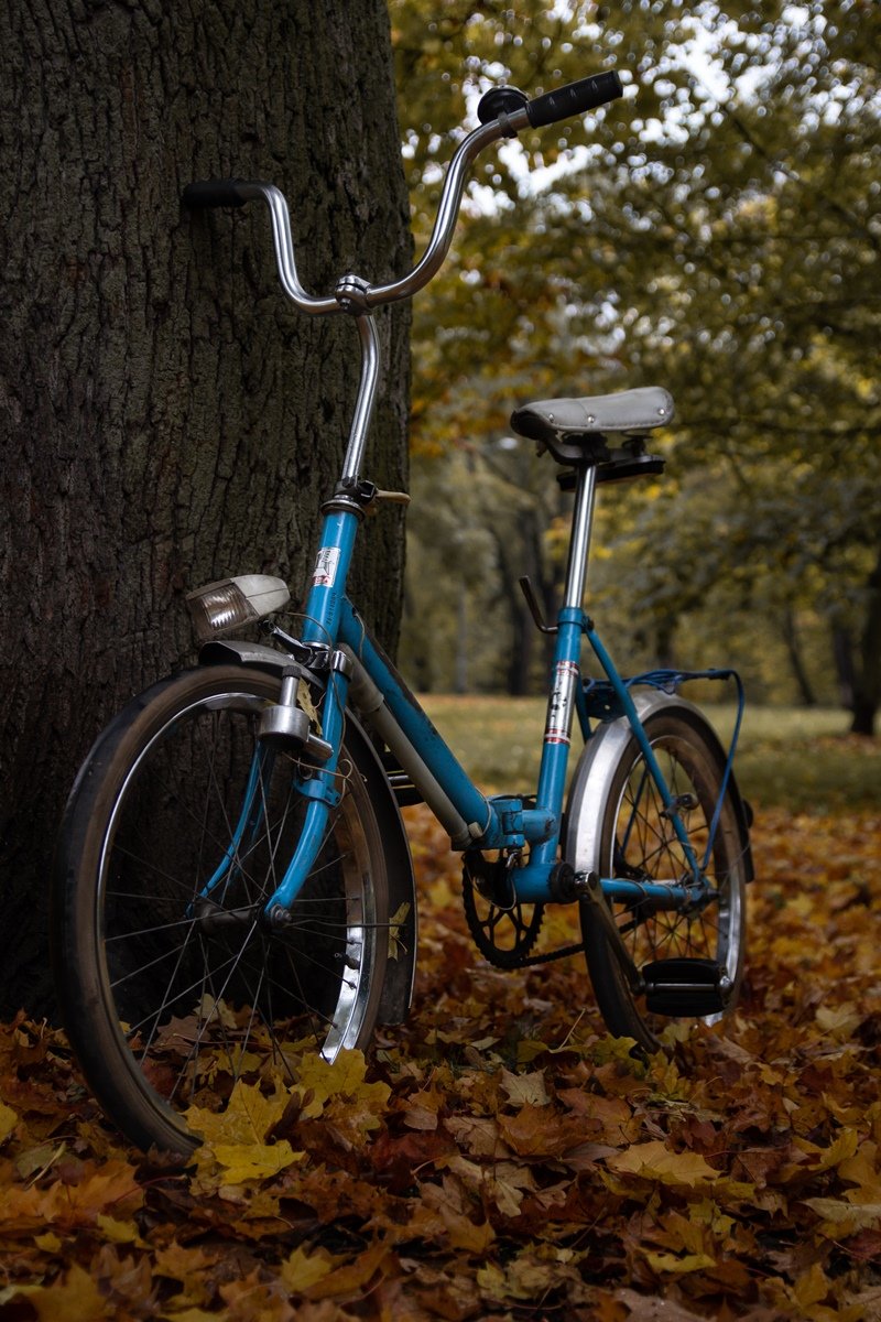

od niedawna jestem posiadaczem składaka Sokół z 1974r.
Rower jest kompletny i generalnie w dobrym stanie jak na swoje lata. Planuję renowację tego składaka, a że nie mam w tym dużego doświadczenia zwracam się do Was z prośbą o wskazówki. Zaznaczę, iż sam chcę pobawić się z tym rowerem.

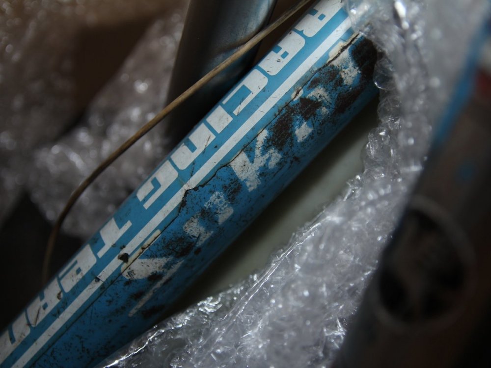

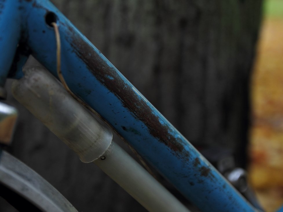

W najgorszym stanie jest rama roweru. wskutek niewłaściwego przechowywania składaka na ramie pojawił się nalot rdzy. I na nieszczęście w miejscu, gdzie znajdowała się nazwa roweru. Chciałbym zachować oryginalny lakier roweru, zachować "ząb czasu", który wyrył się na Ptasiorze, ale tej rdzy jest za dużo. Poradźcie proszę jak ją usunąć. Pastą Tempo, octem? Inny sposób? Usuwając rdzę nie chciałbym uszkodzić lakieru. Druga sprawa, czy natłuszczenie wyczyszczonego miejsca zapobiegnie na jakiś czas odnawianiu się rdzy? Czy warto natłuścić ramę? Jeśli tak, to czym? Miejsce jest trochę upierdliwe jeżeli chodzi o natłuszczanie, gdyż mniej więcej w tym miejscu chwytam ramę, gdy wnoszę, lub znoszę rower po schodach. Będę wdzięczny za wszelkie rady. Poniżej zamieszczam kilka zdjęć Sokoła.

To na drugim zdjęciu to nie pęknięcie?
Co? Przecież tam gdzie jest rdza to lakieru nie ma
Jeśli chcesz się jej pozbyć to zdzierasz wszystko do stali i lakierujesz na nowo
Prowizorycznie możesz ją przetrzeć papierem i polakierować cały rower klarem żeby odciąć dopływ tlenu
I zatkaj dziurę gdzie idzie przewód bo od środka zapewne lepiej to nie wygląda

@Artur_M  chce się pozbyć rdzy, a pozostawić napis, a raczej to co z niego zostało. Więc paier scierny nie zadzaiła.
Trzeba posmarować jakimś odrdzewiaczem, który nie działa na lakier. Potem pociąnąc bezbarwnym, albo próbować uzupełnić napis i dopiero bezbarwnym.

Przecież żeby jakiekolwiek "pociąganie odrdzewiaczem" miało sens trzeba to najpierw zeszlifować, zastosować środek, który później musisz usunąć razem z tą niby związaną rdzą - i  w tym przypadku trzeba to zrobić czymś ostrym
Już pomijam, że niektóre z tych preparatów barwią korozję i to co zostanie może mieć jakiś kolorowy odcień

Na tym napisie nie ma luźnej rdzy, wiec ja bym spróbował.

Jak nie chcecie Hammerita to jest pełno innych "reaktorów" rdzy np stary polski Cortanin, Brunox
https://www.leroymerlin.pl/warsztat/chemia-warsztatowa/odrdzewiacze-i-srodki-antykorozyjne/neutralizator-rdzy-epoxy-100-ml-brunox,p35065,l969.html
i pełno innych. Luźną rdzę można usunąć szczotka mosiężną (nie stalowa pomiedziowaną) - jest stosunkowo bezpieczna dla lakieru. Można też po wstępnym podczyszczeniu szczotką potraktować starym sprawdzonym Fosolem (byle ostrożnie, bo może odbarwić lakier) i wtedy tradycyjnie zaprawkować małym pędzelkiem. Napis też można próbować odtworzyć pędzelkiem. Po położeniu zaprawkę szlifujemy na mokro b. drobnym papierem (2000 lub więcej). Lakier pod kolor dorobią ci w mieszalniach lakierów samochodowych.
Ale jak mocno podrdzewiałe, to ja bym się nie bawił, tylko dał do piaskowania i malowania proszkowego a potem okleił naklejkami. Jak napis sokół był malowany to można kupić szblon i samemu namalować:
