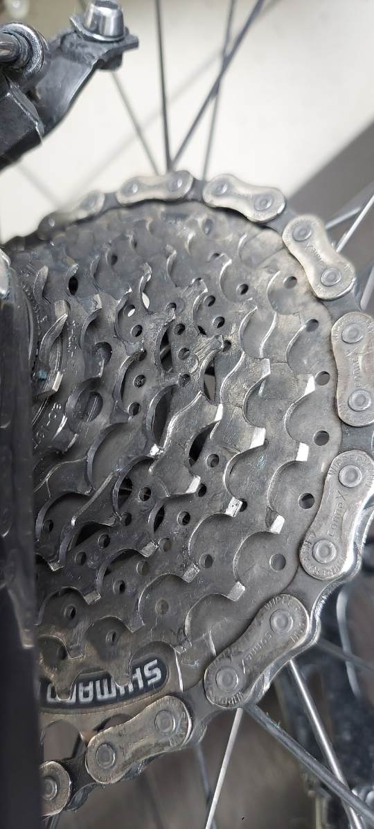

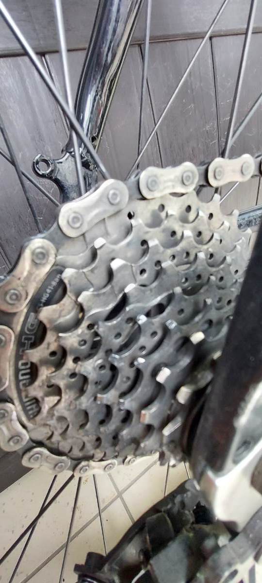

Crockett Napisano 11 Września 2020 Napisano 11 Września 2020 Witajcie, Mam prośbę o pomoc w wizualnej ocenie stanu napędu (korba i kaseta). Rower to Unibike Evolution z 2010 roku. Przebieg w tej chwili to lekko ponad 6500 km. Rower przez pierwsze 9 lat zrobił ok 2 tyś km. Teraz od końca kwietnia przejechałem 4 tyś. Na początku sezonu był założony nowy łańcuch CN-HG 40. Wytrzymał 2700 km, w lipcu zmieniłem na kolejny, przez pierwsze 50 km trochę trzaskał przy mocniejszym dociskaniu, ale się ułożył. Teraz mam założony drugi taki sam, i wczoraj przy czyszczeniu sprawdziłem wyciągniecie i na 0.75 wpada już do środka, na niektórych ogniwach wpada tez już na 1.0. W tej chwili jego nalot to ok 1400 km Jestem trochę w szoku, że łańcuch jest już zajechany, bo staram się teraz jeździć zwracając uwagę na kadencję, praktycznie nie używam najmniejszej zębkatki z tyłu (chyba, że jadę z górki), na 7 z tyłu też jeżdżę rzadko. Praktycznie przez 90% czasu używam przełożeń 3-5 i 3-6, ew 3-4 lub 2-4, 2-5, 2-6. Jeżdżę po aslfalcie, trasą na Gassy koło Warszawy. Czy wpływ na tak szybkie zużycie się łańcucha może mieć kaseta albo korba? Obie są nie wymieniane od nowości. Wrzucam zdjęcią, z prośbą o pomoc w ocenie. czy wymienić już teraz łańcuch z kasetą, ew największy blat korby. czy starczy jeszcze sam łańcuch ?

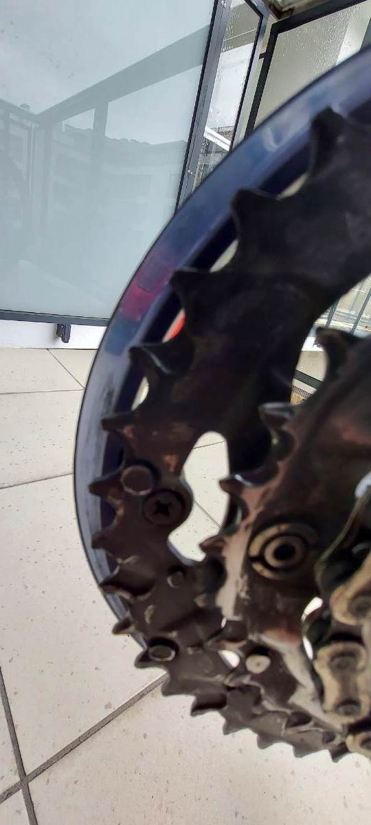

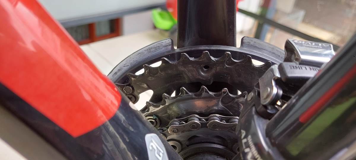

Crockett Napisano 7 Maja 2021 Autor Napisano 7 Maja 2021 Update. Connex ma zrobiony już ok 3,5 tyś km, teraz dochodzi do wyciągnięcia 0.75. Wrzucam aktualne zdjęcia korby i kasety. Myslicie, że dobijać już ten łańcuch na tej kasecie, do póki będzie dało się jeździć i potem wymienić już nowy razem z kasetą (mam już kupione), Jak wygląda korba, myślicie że zgara się z nowym łańcuchem i kasetą ? Czy lepiej, wymienić łańcuch i kasetę, jak wyciągnie się do 1%, tak żeby nie dobijać korby ??
Mod Team bogus Napisano 7 Maja 2021 Mod Team Napisano 7 Maja 2021 Dojeździć. Widać, że kaseta jest już na niektórych koronkach zmęczona, a korba też lekko nie miała.
Crockett Napisano 7 Maja 2021 Autor Napisano 7 Maja 2021 5,6 najwięcej używane, widać gołym okiem że już zjechane, bo zaczynają się robić szpilki. W przypadku korby myślę też o wymianach dużego i średniego blatu. Najmniejszy prawie nie używany.
