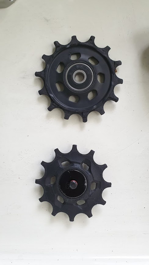

TheJW Napisano 14 Września 2020 Autor Napisano 14 Września 2020 Spinka założona prawidłowo. Od czasu założenia wątku problem nie wystąpił, ale i ja poczyniłem pewne kroki majace na celu jego zdiagnozowanie i wyeliminowanie. Po pierwsze - dokładnie przyjrzałem się wózkowi i jednak wydawał się minimalnie wygięty (w stronę koła), więc ostrożnie go wyprostowałem, mocno blokując korpus przerzutki i hak, żeby znowu go nie skrzywić. Po drugie - przy okazji mycia napędu rozebrałem wózek i wyczyściłem kółka przerzutki. Okazało się też, że kółka są widocznie zużyte - zdjęcie poniżej. To też może być przyczyną zrzucania łańcucha, a niewystąpienie problemu mogło być czystym przypadkiem (jak pisałem - pojawiał się totalnie losowo). Mogło być też tak, że wszystkie w/w czynniki mają na to wpływ. Oby w sobotę na wyścigu obyło się bez przygód. Nie chcę wymieniać teraz kółek, bo boję się, że efekt będzie odwrotny do zamierzonego.
Mod Team bogus Napisano 15 Września 2020 Mod Team Napisano 15 Września 2020 Kółka faktycznie zużyte. Jaki przebieg mają kółka, że tak wyglądają?
TheJW Napisano 15 Września 2020 Autor Napisano 15 Września 2020 Są od nowości w rowerze, od stycznia 2019 jeżdżą. Jakieś 6,5 tys km.

TheJW Napisano 28 Września 2020 Autor Napisano 28 Września 2020 No i się nacieszyłem... W sobotę na wyścigu przerzutka dostała trochę błota i korzeni, i ponownie zaczęła zrzucać łańcuch. Wygląda na to, że trzeba kupić nowe kółka. Zastanawiam się tylko, dlaczego kółka do X01 (i XX1) mają inny numer części i są takie drogie. X01/XX1: 00.7518.103.000 GX: 11.7518.089.000 Różnica w łożyskach? Gdzieś wyczytałem, że te w X01/XX1 są ceramiczne, ale fabrycznie zamontowane były kółka na zwykłych stalowych łożyskach. Cięcie kosztów? Te od GX Eagle powinny współpracować, nie?
Mod Team bogus Napisano 28 Września 2020 Mod Team Napisano 28 Września 2020 Kółka powinny być takie same, mocowanie do wózka raczej się nie różni, więc chyba nie ma sensu przepłacać.
