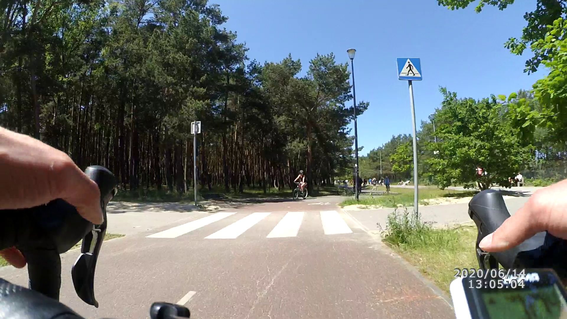

Dareios Napisano 5 Września 2020 Napisano 5 Września 2020 Witam Chciałem poruszyć temat przejść dla pieszych na drogach dla rowerów. Nie wiem jak sytuacje wyglądają w innych miastach, ale w moim mieście w wielu miejscach można spotkać prawidłowo wyznaczone (bo ze znakiem pionowym - to on wyznacza przejście dla pieszych), w pełni obowiązujące przejścia dla pieszych na DDR. Takie jak na załączonym zdjęciu. Sytuacja prawna jednak znacząco różni się od tej którą mamy w przypadku przejścia dla pieszych ja jezdni. Otóż w ustawie mamy Art. 14. pkt. 1 lit a, który dokładnie brzmi tak: Cytat Art. 14. Zabrania się: 1) wchodzenia na jezdnię: a) bezpośrednio przed jadący pojazd, w tym również na przejściu dla pieszych, Brzmienie tego przepisu sprawia, że nie ma on zastosowania w przypadku drogi dla rowerów, ponieważ nie jest ona jezdnią, ani jezdni nie posiada. Tak więc nie ma przepisu, który by zakazywał pieszemu wejść na przejście wprost pod nasze koła (oprócz art. 3, ale on zawsze obowiązuje zawsze i każdego - nas też). Sytuacja pieszego podczas przechodzenia przez przejście dla pieszych na drodze dla rowerów jest praktycznie analogiczna do rowerzysty wjeżdżającego na przejazd dla rowerów. Analogiczny przepis dla rowerzystów (art. 33 ust. 4) został bowiem uchylony w 2011 roku, co sprawia że możemy wjechać ot tak na przejazd licząc na to, że ktoś ustąpi nam pierwszeństwa (co oczywiście nie zwalnia nikogo z obowiązku zachowania szczególnej ostrożności). Chciałem abyście o tym pamiętali, żeby na przyszłość gdy dojdzie do wypadku nie było tłumaczenia "a bo on wtargnął".

Dareios Napisano 5 Września 2020 Autor Napisano 5 Września 2020 Ja też, ale chodzi o to aby zdawać sobie z tego sprawę. Tymczasem gdy jeżdżę po takich DDR to widzę że większość jednak chyba nie widzi różnicy między PDP na jezdni i na DDR
MaxCava Napisano 5 Września 2020 Napisano 5 Września 2020 Czysta ciekawość. Jesteś prawnikiem, to Twoja interpretacja przepisów ? Czy takie Januszowe czytanie przepisów ?
Dareios Napisano 10 Września 2020 Autor Napisano 10 Września 2020 Nie opieram się na swojej interpretacji tylko na tym co jest napisane w obowiązujących aktach prawnych. Nie jestem prawnikiem, ale to niczego nie zmienia - zarówno interpretacje prawnika jak i nie-prawnika są tak samo (nie)wiążące.
zekker Napisano 14 Września 2020 Napisano 14 Września 2020 W dniu 5.09.2020 o 18:08, Dareios napisał: bo ze znakiem pionowym - to on wyznacza przejście dla pieszych W dniu 5.09.2020 o 18:08, Dareios napisał: ani jezdni nie posiada Podstawa prawna? Cokolwiek na czym opierasz te tezy? Przedstawiasz tutaj mocne stwierdzenia ale w żaden sposób ich nie podpierasz. Jeżeli to nie są twoje przemyślenia, to chociaż daj źródło, gdzie te przepisy analizują.
Dareios Napisano 20 Września 2020 Autor Napisano 20 Września 2020 Przepraszam, że po czasie, ale powiadomienia trafiały mi do spamu. Fakt, mogłem podać podstawę prawną, ale nie chciałem w pierwszym poście dawać takiej litanii jak tutaj. Założyłem więc, że wyjaśnienie podam dopiero jak ktoś dopyta. Odnośnie znaku pionowego wyznaczającego przejście dla pieszych to wynika to z Rozporządzenia o szczegółowych warunkach technicznych dla znaków i sygnałów drogowych, załącznik 1, pkt 5.2.6.3 Cytat Znak D-6 należy stosować przy wszystkich przejściach dla pieszych. [...] Jeżeli nawierzchnia jezdni nie nadaje się do umieszczenia znaku poziomego oznaczającego przejście dla pieszych, a istnieje potrzeba ustalenia przejścia, przejście to można wyznaczyć tylko znakami D-6, umieszczając je po obu stronach drogi. Wynika z tego, że przepisy rozporządzenia dopuszczają występowanie znaku D-6 bez znaku P-10, a nigdy odwrotnie. Jest to jak najbardziej racjonalne - w niektórych warunkach atmosferycznych znaków poziomych może nie być widać. Co w takiej sytuacji? Nocą posypie śnieg i przejścia dla pieszych już nie ma? Zauważ, że nie jest to wyjątek - w Polsce żadne znaki poziome nie decydują o pierwszeństwie (zarówno linia bezwzględnego zatrzymania P-12 i warunkowego P-13 wyznaczają jedynie miejsce zatrzymania wynikającego ze znaków pionowych). Natomiast co do kwestii DDR i jezdni to wynika to z ustawy - ustawodawca odróżnił w wielu przepisach PoRD jezdnię i DDR jako dwie różne części drogi: Cytat Art. 2 1) droga – wydzielony pas terenu składający się z jezdni, pobocza, chodnika, drogi dla pieszych lub drogi dla rowerów... 5) droga dla rowerów – [...] droga dla rowerów jest oddzielona od innych dróg lub jezdni tej samej drogi konstrukcyjnie lub za pomocą urządzeń bezpieczeństwa ruchu drogowego; 5a) pas ruchu dla rowerów – część jezdni przeznaczoną do ruchu rowerów w jednym kierunku, oznaczoną odpowiednimi znakami drogowymi; 11) przejście dla pieszych – powierzchnię jezdni, drogi dla rowerów lub torowiska przeznaczoną do przechodzenia przez pieszych, Cytat Art. 17. ust. 1. pkt 3a) Włączanie się do ruchu następuje [...] przy wjeżdżaniu: 3a) na jezdnię lub pobocze z drogi dla rowerów... Cytat Art. 27 ust. 1a 1a. Kierujący pojazdem, który skręca w drogę poprzeczną, jest obowiązany zachować szczególną ostrożność i ustąpić pierwszeństwa rowerzyście jadącemu na wprost po jezdni, pasie ruchu dla rowerów, drodze dla rowerów lub innej części drogi, którą zamierza opuścić. Ustawodawca rozróżnił jezdnię od DDR, nadał im odmienne definicje oraz odmiennie zdefiniował obowiązki (art. 33 ust. 3. pkt 1 - zakaz jazdy po jezdni obok innego uczestnika ruchu), to nie można zakładać, że miał na myśli to samo. Jest to jedna z reguł wykładni prawa, o której wspomniał SN w wyroku w innej sprawie, ale zasady interpretacji są takie same: Cytat SN III KK 109/12 Próba interpretacji utożsamiającej zasady obowiązujące przy wykonywaniu manewru skrętu w lewo z tymi, które w ustawie odniesiono do manewru zmiany pasa ruchu narusza też istotną dyrektywę wykładni sprzeciwiającą się przypisywaniu na gruncie jednego aktu prawnego tego samego znaczenia różnym terminom ustawowym (por. J. Wróblewski: Rozumienie prawa i jego wykładnia. Wrocław-Warszawa-Kraków-Gdańsk-Łódź 1990, s. 79). Inne akty prawne również wyraźnie rozdzielają DDR od jezdni. Np rozporządzenie o znakach i sygnałach drogowych: Cytat §91 ust. 2. 2. Znak P-23 „rower” oznacza drogę dla rowerów, pas ruchu dla rowerów lub śluzę dla rowerów... Oraz wcześniej wspomniane Rozporządzenie o szczegółowych warunkach technicznych dla znaków i sygnałów drogowych, załącznik 2 pkt 5.2.9.1 Cytat Na drodze dla rowerów znak P-23 stanowi uzupełnienie znaku pionowego C-13 „droga dla rowerów” i umieszcza się go na początku tej drogi, bezpośrednio za każdym skrzyżowaniem oraz za miejscem doprowadzającym ruch rowerowy do tej drogi. Na pasie ruchu dla rowerów znak P-23 stosuje się samodzielnie lub jako uzupełnienie łącznie ze znakiem F-19 „pas ruchu dla określonych pojazdów” wskazującym pas dla rowerów... Przypominam, że pas ruchu dla rowerów występuje tylko i wyłącznie na jezdni. Tak więc funkcja znaku P-23 zależy od tego na jakiej części drogi go zastosowano. W zasadzie gdyby DDR posiadała jezdnię to nie byłoby żadnego powodu aby rozróżniać drogę dla rowerów i pas ruchu dla rowerów, a samo istnienie znaku C-13 nie miałoby sensu - wystarczyłby P-23.
