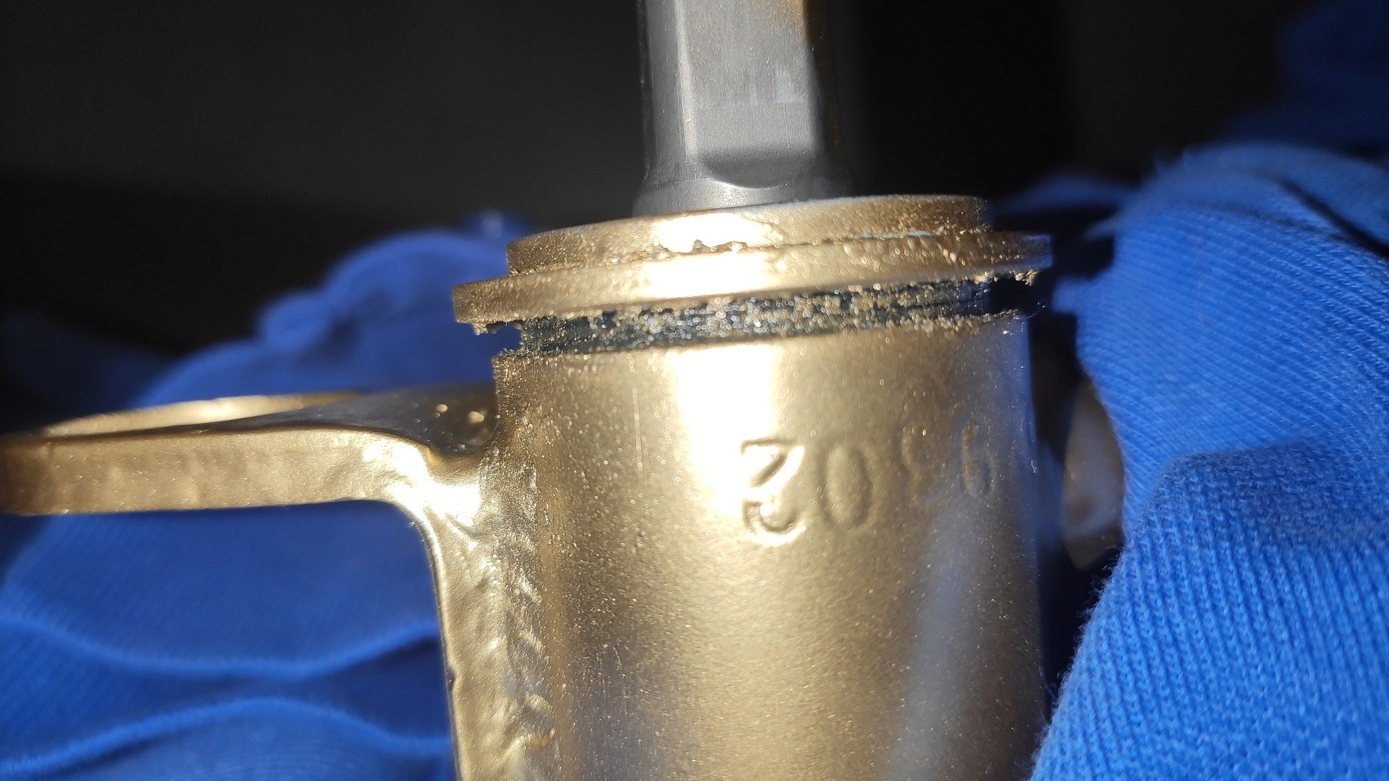

bereal Napisano 26 Sierpnia 2020 Autor Napisano 26 Sierpnia 2020 Panowie mam zdjęcie jakiej wielkości jest przerwa mimo dołożonego pierścienia, smar już chyba przyjął piach więc sorki rama bedzie do poprawej lakierniczych, dzisiaj już nic nie bede z tym robił jutro rozkręce i zobaczę co tam w środku drzemie, ale też przyznacie że dokręcić jest co Miłej nocy
SoloTM Napisano 26 Sierpnia 2020 Napisano 26 Sierpnia 2020 Może to e-type. Lepiej pokaż zdjęcie suportu.
bereal Napisano 26 Sierpnia 2020 Autor Napisano 26 Sierpnia 2020 suport kupiony tu https://allegro.pl/oferta/os-mechanizmu-korb-shimano-bsa-123mm-68mm-bb-un26-8458693474?snapshot=MjAyMC0wNS0xMlQwNzo1MToyNy4xNDBaO2J1eWVyOzFmNTI4MjQ4ZmI0NmM1ZTE1MWRiZDI5Y2Q4Mzg2YjJkMGY2YzRiODRjOGMzNTI3ZmI3OGQzNzhiMTAwZjM5MmQ%3D tu jest coś po nazwie BB-UN26 dodane -E na zdjęciu, i jak teraz patrze to u innych sprzedawców na zdjecia nie wystepuje dopisek -E na zdjeciu i gwint ma mniej nawoji na plastiku na gwincie jesli mozna tak to ujac niz ten mój Ale w aukcji nic nie było o tym dopisku co juz można wyczytać na zdjeciu Jak ktos kupuje na szybkiego to nie zauważy
SoloTM Napisano 26 Sierpnia 2020 Napisano 26 Sierpnia 2020 No i zgadałem. E -type. Czyli podkładkę dajesz między prawą miskę, a ramę. Wtedy z lewej wejdzie.
bereal Napisano 26 Sierpnia 2020 Autor Napisano 26 Sierpnia 2020 Teraz, SoloTM napisał: No i zgadałem. E -type. Czyli podkładkę dajesz między prawą miskę, a ramę. Wtedy z lewej wejdzie. No widocznie tak A co to to e-type jesli można wiedzieć ? to gorzej, dobrze czy neutralnie
SoloTM Napisano 26 Sierpnia 2020 Napisano 26 Sierpnia 2020 Chociaż ja bym dał tę podkładkę jednak z lewej strony. Będzie lepsza linia łańcucha. E type to rodzaj suportu dla przerzutek przednich montowanych pod suport.
bereal Napisano 26 Sierpnia 2020 Autor Napisano 26 Sierpnia 2020 Pod suport czyli jak pod mufę ?:) to jest z lewej to może oddać jeśli się uda i wziąć zwykły z węższym plastikiem ? linia lancucha tez wazna A może uciąć ten plastik zeby cały się schował ?
SoloTM Napisano 26 Sierpnia 2020 Napisano 26 Sierpnia 2020 Zakladasz na miskę i normalnie przykręcasz. Wg. Shimano powinieneś założyć na prawą ( dla zwykłej przerzutki) natomiast ja założyłbym na lewą.
bereal Napisano 26 Sierpnia 2020 Autor Napisano 26 Sierpnia 2020 Teraz, SoloTM napisał: Zakladasz na miskę i normalnie przykręcasz. Wg. Shimano powinieneś założyć na prawą ( dla zwykłej przerzutki) natomiast ja założyłbym na lewą. Na lewej jest zalozona ale ona lata jak głupia miedzy mufą a koncem dokrecanej plastikowej miski strasznie to wkurzajace, ale może uciać po prostu przeszczotem pionowo ten plastik zeby cały się schował bo będzie węższy ?
TheJW Napisano 26 Sierpnia 2020 Napisano 26 Sierpnia 2020 Ja bym nie kombinował, tylko kazał gościowi wysłać dobry suport. W ofercie nigdzie nie jest napisane, że to e-type, więc towar jest niezgodny z umową. Bo po co się szarpać i kombinować, jak można wkręcić po prostu odpowiedni wkład i mieć z głowy?
SoloTM Napisano 26 Sierpnia 2020 Napisano 26 Sierpnia 2020 Jeśli nie możesz dokręcić to coś jest nie tak w mufie z gwintem. Smar dales? Gwint obejrzałeś ? Teraz, TheJW napisał: kazał gościowi wysłać dobry suport Tak najlepiej. Choć tam jest coś w mufie co przeszkadza. podkładka powinna mieć 1,5-2,1 mm
TheJW Napisano 26 Sierpnia 2020 Napisano 26 Sierpnia 2020 Tak sobie myślę, że może to mu nie wchodzi dlatego, że prawą stronę wkręcił do końca... A przy e-type przecież nie powinien, bo musi być miejsce na uchwyt przerzutki. Zresztą widać po zdjęciach suportów e-type, że przy końcu już nie ma gwintu (i właśnie tam montuje się uchwyt). Jeśli wkręcił prawa stronę do oporu, to cały wkład wewnątrz mufy jest przesunięty w lewo, przez co lewej miski nie da się bardziej dokręcić, bo najzwyczajniej w świecie zapiera się już o łożysko! Wydaje mi się, że rozwiązaliśmy zagadkę Panowie. Moja propozycja: Albo podkładka z prawej strony, albo wymiana suportu na zwykły, nie e-type. Podkładka nie powinna mieć wpływu na linię łańcucha, myślę, że Shimano wzięło to pod uwagę projektując ten suport. Ale ja bym po prostu napisał do sprzedawcy, że poleciał w kulki i poprosił o towar, za który zapłaciłem.
