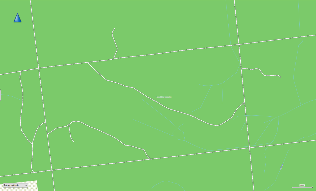

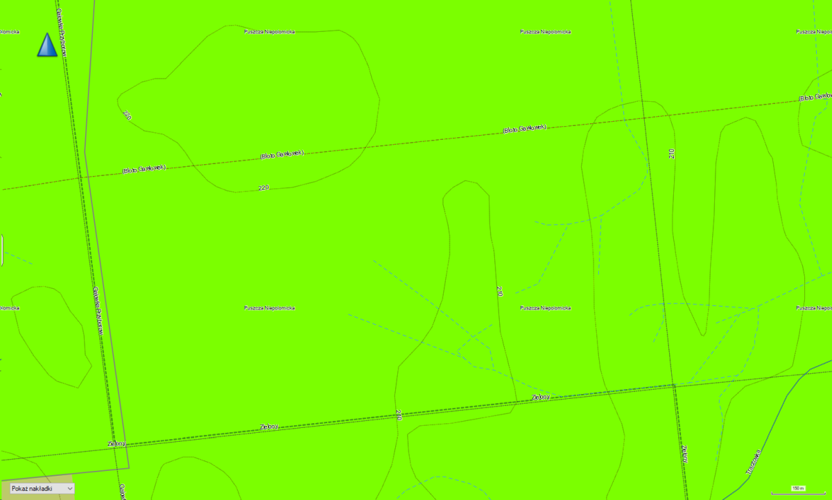

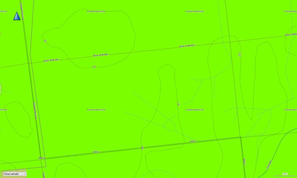

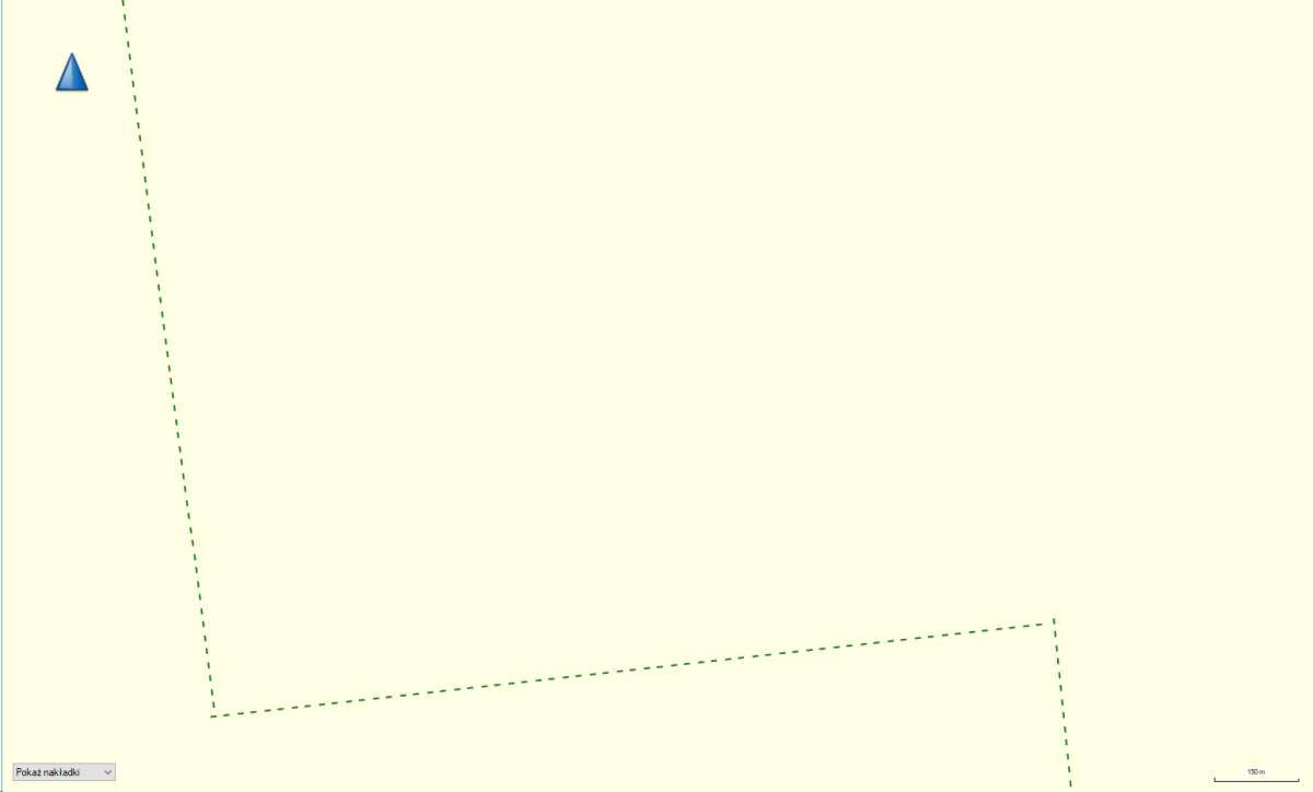

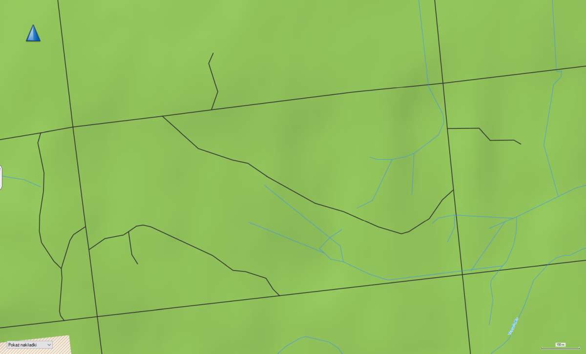

Czytając tego typu tematy dość często odnoszę wrażenie, że ich korzenie sięgają pamięcią zamierzchłych czasów, gdy to trzeba było znać "dobre mapy", aby mieć mapy. Czasów, kiedy o ile Garmin nawet do urządzenia dodawał (no bo było trochę tych sprzętów co to miały małą pojemność i nie oferowały natywnie ale dało się dograć), to Polskę one albo pomijały albo Polska była bardzo słabo omapowana. Natomiast to niezbyt jest już aktualne i nie do końca rozumiem podejście z szukaniem zaraz po zakupie jednego z nowszych urządzeń (takich jak Edge 530/830/1030) jakichś alternatyw dla wbudowanych map tj "Garmin Cycle Map EU 2020.10" + "Trailforks 2020.10" (którą trzeba pamiętać aby aktywować bo bez tego faktycznie MTB jest nieco uboższe.
Mapy Garmina obecnie bazują między innymi na OpenStreetMap, więc zaciągnięcie jedynie OpenStreetMap brzmi nieco jak ograniczanie się. Najprościej zainstalować kilka tych dodatkowych map na komputerze, podpiąć Garmina i porównać w BaseCampie czy to rzeczywiście ma sens, bo w moim przypadku to właśnie płatne mapy Garmina okazują się zazwyczaj najpełniejsze. Tak jak chodzi o drogi szosowe, MTB jak i szlaki piesze. Pomijam kompletnie już fakt, że masa "jakichśtam map" będzie nierutowalna lub przystosowana pod inne urządzenia itd. Natychmiast pojawią się problemy z przeliczaniem kursów itd. Jedyne czym uzupełniłem mapę w Fenix-ie 6X Pro to mapa-nakładka PL TOPO (100zł przy zakupie zegarka), która dodaje sporo kolorowych szlaków (sporo więcej niż bardzo biedne OSM-Szlaki). Nie warto psuć naprawdę dobrego urządzenia jakim są nowe Edge przy pomocy nietrafionych ale i kompletnie zbędnych a w tym przypadku wręcz potencjalnie szkodliwych map :P. I nie zrozum mnie źle - nie zniechęcam do szukania "super map", tylko bardziej gorąco zachęcam do przetestowania urządzenia takim, jakim wyjmujesz go z pudełka. Z takimi mapami, jakie masz na start (pamiętaj o aktywowaniu Trailforks). A dopiero następnie, gdy pojeździsz i faktycznie okaże się, że coś Ci przeszkadza albo czegoś brakuje to szukanie ale już z konkretną wiedzą np. typu "chcę kolorowe szlaki" ;).
Napiszcie mi jaką górkę, jaką dolinkę czy jaką zabitą dziurę mam Wam sprawdzić a sprawdzę chętnie :).
Oto przykłady:
Garmin Cycle Map EU 2020.10:
OSM (de facto tutaj tak samo):
UMP (mocno wybrakowana..):
Nakładka OSM-Szlaki (to warto jeżeli ktoś nie ma PL TOPO, cośtam za darmo jest...):
