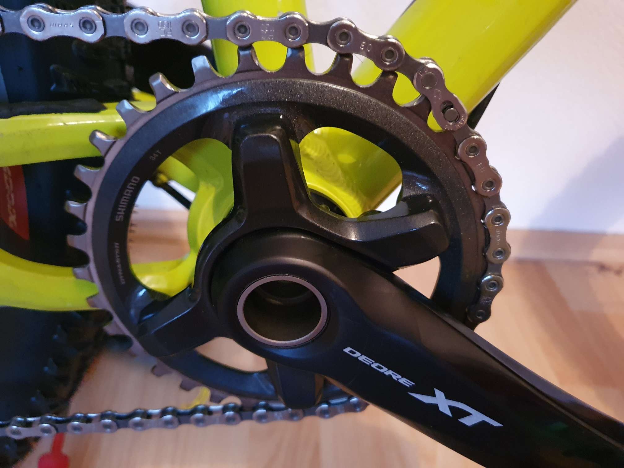

wieshak Napisano 12 Sierpnia 2020 Autor Napisano 12 Sierpnia 2020 A wiec tak. Wszystko poskładane. Blat korby 34 m8000, przerzutka tyl m8000 z długim wozkiem, kaseta sram gx 10-42, łańcuch sram 11s. Mam jeden problem. Przeskakuje łańcuch na korbie. Sprawdziłem na 4 różnych długościach: 112, 110, 108 i 106 ogniw i problem nie ustąpił. Co koze byc przyczyna?
Mod Team bogus Napisano 13 Sierpnia 2020 Mod Team Napisano 13 Sierpnia 2020 Długość łańcucha nie wpływa na przeskakiwanie, chyba że jest na tyle długi że wisi. Aż dziwne, że przy nowej zębatce NW łańcuch przeskakuje. Blat dobrze założony?
wieshak Napisano 13 Sierpnia 2020 Autor Napisano 13 Sierpnia 2020 Jak kręcę korba to widać że co ok 1/3 długości łańcucha, łancuch nie wchodzi na korbe. Tak to wygląda jakby lancuch opieral sie na wierzchołkach zębów blatu.
Mod Team bogus Napisano 13 Sierpnia 2020 Mod Team Napisano 13 Sierpnia 2020 Spinka nie jest zapięta poprawnie i strzałka na niej ma być w kierunku jazdy.
wieshak Napisano 13 Sierpnia 2020 Autor Napisano 13 Sierpnia 2020 Dzięki. Nie pomyślałem o tym. A w takim razie czy lancuch tez ma jakieś ustawienie z kierunkiem jazdy? Czy nie ma to znaczenia w przypadku łańcucha?
cervandes Napisano 13 Sierpnia 2020 Napisano 13 Sierpnia 2020 W przypadku tego łańcucha nie ma znaczenia kierunek. A sama spinka jest po prostu źle zapięta, nie wiem czy w niej ma znaczenie kierunek, bo jak założysz ją odwrotnie, to strzałka na zewnątrz będzie ok, natomiast strzałka od wewnątrz będzie wtedy odwrotnie. Aby zapiąć spinkę - ustawiasz ją na łańcuchu na górze, między kasetą a korbą i walisz w pedał ręką. BUM BUM spinka wskakuje.
wieshak Napisano 13 Sierpnia 2020 Autor Napisano 13 Sierpnia 2020 Poskladane wszystko pięknie ladnie. Naped śmiga aż miło. Dzięki wszystkim za pomoc!
