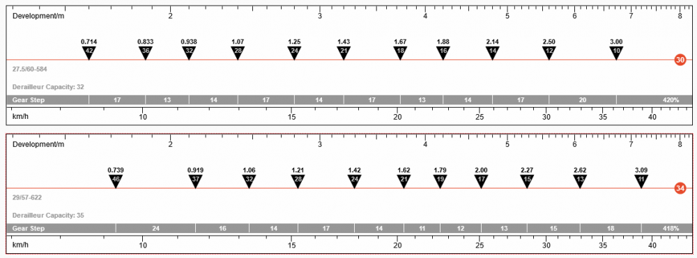

Looser Napisano 30 Lipca 2020 Napisano 30 Lipca 2020 Wg informacji ze specyfikacji technicznej, 30T ma około 127mm, a 34T ma 142mm średnicy. Zgodnie z poniższą grafiką będziesz miał trochę szybciej, co się przekłada na nieco twardsze przełożenia, większą różnice odczujesz jak zostaniesz przy zębatce z 10T. Btw, to jest spory wydatek, koła sensowne zaczynają się od około 1,5k + opony etc + części do napędu, szybko licząc 3k pln, nie myślałeś, żeby zmienić rower? A co do sugestii nt. kół, osobiście wolę centerlock niż IS, ale to zależy w jakie tarcze mierzysz... A jakie koła, to najlepiej pisz do daveo.
