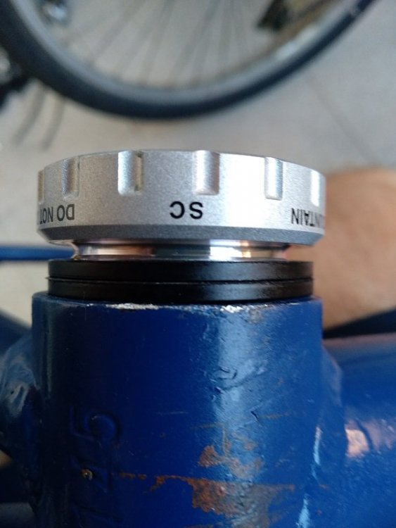

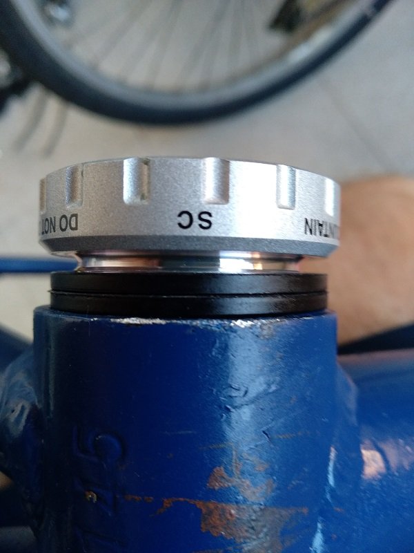

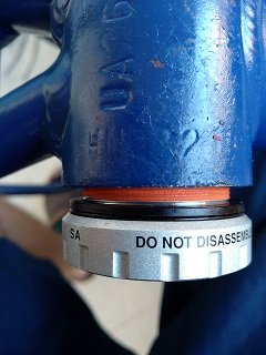

andmar81 Napisano 3 Lipca 2020 Napisano 3 Lipca 2020 Witam wszystkich Proszę o pomoc. Wymieniam kilka części w rowerze między innymi napęd . Mam problem z założeniem suportu – pomimo założeniu podkładek suport nie dokręcił się do końca i nie przylega do mufy. Poprzedni suport Modus bc-73 68 , bc1.37x 24t , L-R 124,5mm obecnie shimano sm-bb52 . Dodam ze czekam na klucz do dokręcenia suportu ale nie wiem czy da się dokręcić na maxa żeby przylegał do mufy. Ktoś mógłby pomóc - myślicie ze za pomocą klucza da się dokręcić czy może ja zły zamówiłem? Nie jestem specem od serwisu i myślałem ze założenie nowego suportu i korby pójdzie gładko.
MikeSkywalker Napisano 3 Lipca 2020 Napisano 3 Lipca 2020 W palcach go nie wkręcisz, musisz mieć klucz. Także spokojnie się uda. Pamiętaj żeby posmarować gwint.
cervandes Napisano 3 Lipca 2020 Napisano 3 Lipca 2020 Moim zdaniem jedna jak i druga miska są wkręcone KRZYWO. A to prowadzi do katastrofy. Trzeba poprawić gwinty, najtaniej można to zrobić miskami stalowymi od zwykłego wkładu na kwadrat. Nie pakuj tak wkładu, bo będziesz miał za moment ramę do grubej naprawy, albo do wywalenia.
MikeSkywalker Napisano 3 Lipca 2020 Napisano 3 Lipca 2020 Zdjęcia mogą przekłamywać, gdyby gwint krzywo złapał to w palcach nie dałoby się ich wkręcić aż tyle. Zakładam też że suport ze zdjęć jest wyciągnięty z ramy, a nie widać po nim jakiś śladów złego montażu. Ale jeśli faktycznie miski nie wkręcają się równolegle to trzeba to poprawić. Najlepszy jest gwintownik ale z tym trzeba iść do serwisu. Stalowe miski też są okej. No i ważne jest dobre wyczyszczenie mufy przed taką operacją.
andmar81 Napisano 4 Lipca 2020 Autor Napisano 4 Lipca 2020 Moim zdaniem gwint wkręca się równo, zdjęcia tego nie odzwierciedlają dobrze.Wkręca się dosyć głęboko do pewnego momentu. Możliwe że coś z gwintem rower z roku 2005 suport był tam na kwadrat nigdy nie wymieniany aż do tego momentu. Podlewałem WD -40 kilka dni żeby móc go odkręcić a i tak musiałem użyć klucza i młotka. Gwint nasmarowałem. Może jeszcze raz dokładnie wyczyszczę a jak dalej nie pójdzie to chyba zaniosę do serwisu. Widziałem na filmiku jak gościu wkręcał suport ręcznie bez problemu a dopiero później dokręcał kluczem ale nie było takiego odstępu od mufy jak jest u mnie. Dzięki Panowie za informacje.

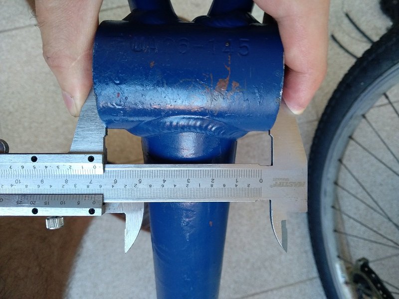

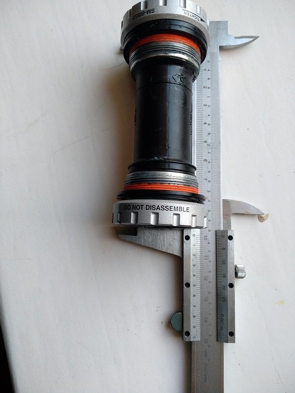

RafalxM Napisano 4 Lipca 2020 Napisano 4 Lipca 2020 A masz pewność że mufa nie jest ITAL? bo to tak wygląda - w zasadzie gwint bsa daje się 'tyle wkręcić' w mufę ITA
Lawstorant Napisano 4 Lipca 2020 Napisano 4 Lipca 2020 @andmar81 po prostu potrzebujesz klucza i tyle. Nie wkręcisz ręcznie suportu na którym jest klej do gwintu. Chciałeś z ręki wyciągnąć 40 Nm? @RafalxM ITA jest szerszy niż 68 mm
andmar81 Napisano 4 Lipca 2020 Autor Napisano 4 Lipca 2020 @Lawstorant chyba masz racje- ta pomaranczowa farba to klej do gwintu? Nie znam się dlatego pytam. Oczyściłem mufe bardzo dokładnie w środku oraz miski jeszcze raz dokładnie. Nasmarowałem wszystko ...ale miski wkręcają się do pomarańczowej farby i dalej jest opór , nie idą albo bardzo ciężko - kluczem podejrzewam że da radę. @RafalxM odkręcałem stary suport po stornie prawej odkręcałem w prawo więc mufa ma gwint angielski - popraw mnie jeśli się mylę
Lawstorant Napisano 4 Lipca 2020 Napisano 4 Lipca 2020 tak poza tym to ITA ma większą średnicę także suport wchodziłby sobie lekko do środka.

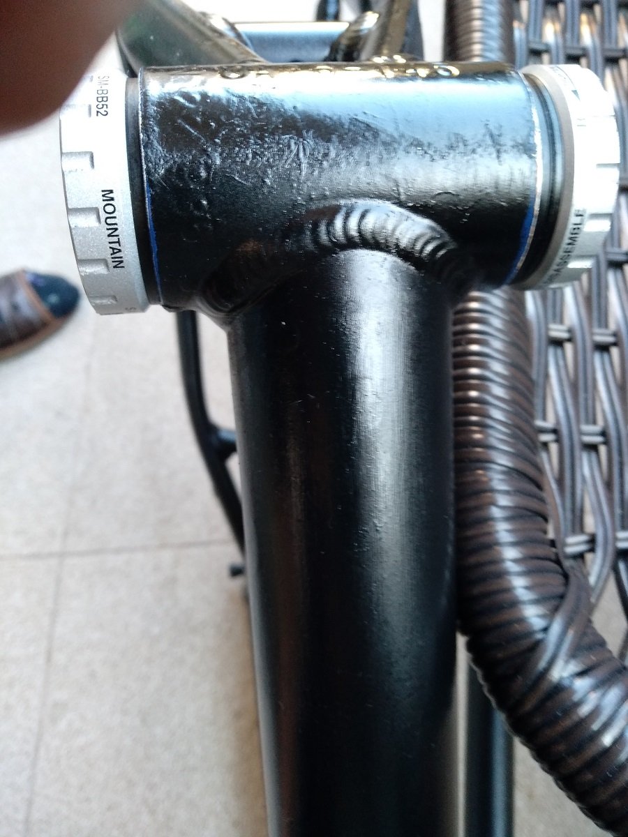

andmar81 Napisano 7 Lipca 2020 Autor Napisano 7 Lipca 2020 W końcu się udało. Jak to mówią bez młota (tzn klucza :-)) to nie robota. Przyszedł klucz dokręciłem bez problemu i nie trzeba było użyć aż tyle siły . Przy okazji ramę na czarno prysnąłem. Teraz korba do montażu a później najgorsze - przerzutki tył i przód. To będzie duże wyzwanie bo jeszcze tego nie robiłem. Dzięki wszystkim za pomoc i zaangażowanie. Pozdrawiam. Klej na gwincie trochę nasmarowałem myślę że miski się nie odkręcą.
