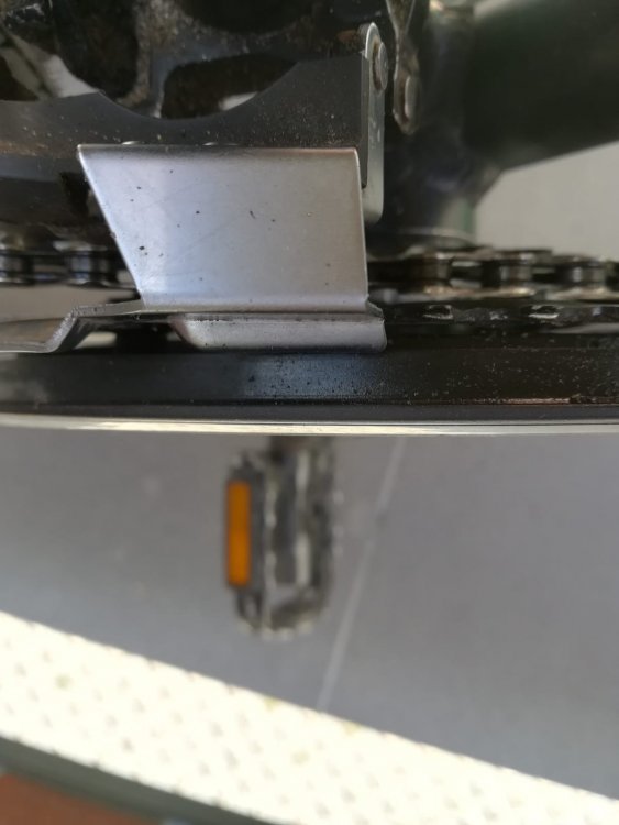

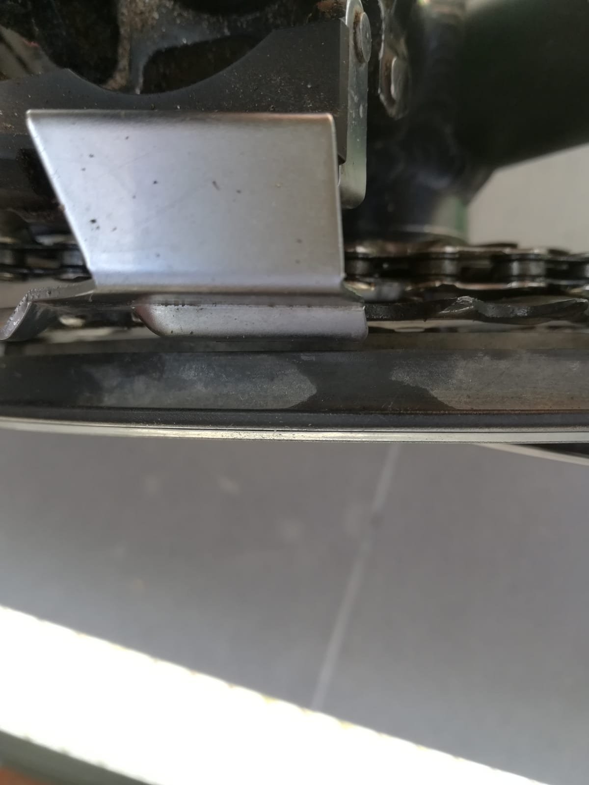

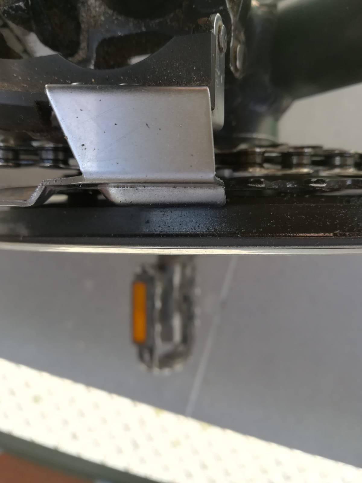

PenigroX Napisano 2 Lipca 2020 Napisano 2 Lipca 2020 Witam tak jak w temacie niedawno zauważyłem lekkie bicie korby. Nie widać tego po blatach a konkretnie po samej (obudowie) korby gdzie ustawiając przednią przerzutkę na średni blat a następnie kręcąc korbą widać jak zmienia się położenie korby względem przerzutki. Tak samo jak np niewycentrowane koło lekko bijące. Wkład suportu SHIMANO SM-BB52 . Ma może ktoś jakiś pomysł co może być tego przyczyną?
KurczakNorris Napisano 2 Lipca 2020 Napisano 2 Lipca 2020 Dziwne, bo korba ma już zintegrowaną oś. Jedyne, co przychodzi mi do głowy, to bicie osłony na łańcuch, jak mówisz "obudowy", która, jeśli ją masz założoną, może być nieco krzywa. Albo, gorzej, niedostateczna współosiowość w poziomie gwintów w mufie. Wtedy oś korby jest ułożona ukośnie, więc cała korba bije. Ale ja się z takim czymś nie spotkałem. Czy blaty przy kręceniu korbą kręcą się równo i nie falują, nie biją na boki? Czy odczuwasz/słyszysz problem z ocierającym równomiernie o przednią przerzutkę łańcuchem? Jeśli nie, to dałbym spokój.
wkg Napisano 2 Lipca 2020 Napisano 2 Lipca 2020 Teraz, KurczakNorris napisał: Wtedy oś korby jest ułożona ukośnie, więc cała korba bije. Ale ja się z takim czymś nie spotkałem. No nic dziwnego : ) Żeby korba biła oś musiałaby być krzywa, ukośne położenie osi zaowocowałoby tylko ukośnym położeniem zębatek : ) Blaty by biły gdyby korba nie była splanowana albo gdyby dać podkładki pod część śrub co raczej nie jest możliwe. Chyba, że są krzywe ale nie są bo nie biją Czyli krzywa jest osłona czym bym się zupełnie nie przejmował.
PenigroX Napisano 2 Lipca 2020 Autor Napisano 2 Lipca 2020 16 minut temu, KurczakNorris napisał: Dziwne, bo korba ma już zintegrowaną oś. Jedyne, co przychodzi mi do głowy, to bicie osłony na łańcuch, jak mówisz "obudowy", która, jeśli ją masz założoną, może być nieco krzywa. Albo, gorzej, niedostateczna współosiowość w poziomie gwintów w mufie. Wtedy oś korby jest ułożona ukośnie, więc cała korba bije. Ale ja się z takim czymś nie spotkałem. Czy blaty przy kręceniu korbą kręcą się równo i nie falują, nie biją na boki? Czy odczuwasz/słyszysz problem z ocierającym równomiernie o przednią przerzutkę łańcuchem? Jeśli nie, to dałbym spokój. Powiem tak mam wrażenie, że w tym rowerze wszystko jest krzywe począwszy że mam tutaj wade fabryczną związaną z mocowaniem tylnego hamulca. Pomijając to jeżeli chodzi o korbe jakiś czas temu wymieniałem blaty środkowy i największy. Ten środkowy wydawał mi się krzywy bo bił mocno na boki aż łańcuch mi spadał na najniższym przełożeniu . Wczoraj wymieniłem ten blat bo wymieniałem również inne części i zauważyłem że właśnie ta korba bije na boki lub (obudowa). Praktycznie nie da się wyregulować tak żeby łańcuch nie ocierał o przednią przerzutkę, ale to może z racji 3 blatów? Pamiętam jedynie tyle, że na samym początku ocieranie łańcucha było mniejsze(występowało tylko na skrajnych przełożeniach natomiast potem jak wymieniałem np suport w różnych serwisach mam wrażenie że za każdym razem inaczej zakładali podkładki do suportu. Teraz ostatecznie mam 2 od strony korby i 1 z drugiej strony. Dobra dzięki za podpowiedzi będę się przyglądał tej korbie, ale może rzeczywiście to sama obudowa
