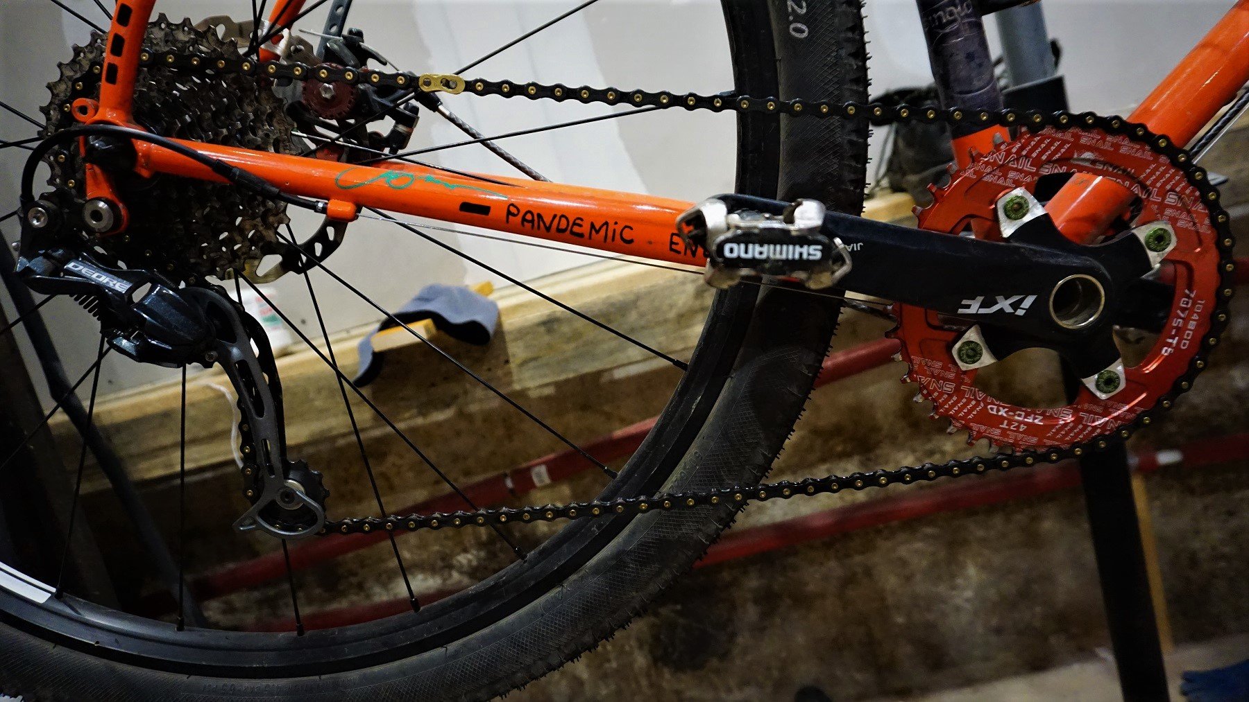

Sobek82 Napisano 21 Czerwca 2020 Napisano 21 Czerwca 2020 Mniejsza zębatka Bierzesz tego bosta, rozbierasz, zakładasz NW i kominy podlinkowane i wygląda tak jak na zdjęciu co wkleiłem.
grubol Napisano 21 Czerwca 2020 Autor Napisano 21 Czerwca 2020 Teraz, Sobek82 napisał: Bierzesz tego bosta, rozbierasz, zakładasz NW i kominy podlinkowane i wygląda tak jak na zdjęciu co wkleiłem. Na zdjęciu wygląda ładnie, też chcę zębatkę koloru czerwonego. To twój rower?
Sobek82 Napisano 21 Czerwca 2020 Napisano 21 Czerwca 2020 No kurła raczej, w moim profilu masz kilka moich niechcianych dzieci
grubol Napisano 21 Czerwca 2020 Autor Napisano 21 Czerwca 2020 Teraz, Sobek82 napisał: No kurła raczej, w moim profilu masz kilka moich niechcianych dzieci Więc używasz tych samych kominków, które mi poleciłeś? Wszystko pasuje idealnie? Nie ma luzów? Bo jakiś koleś na tej aukcji napisał, że nie są idealnie dopasowane. A ten blat 42 gdzie i za ile kupiłeś? Też bym się do takiego przymierzył.
