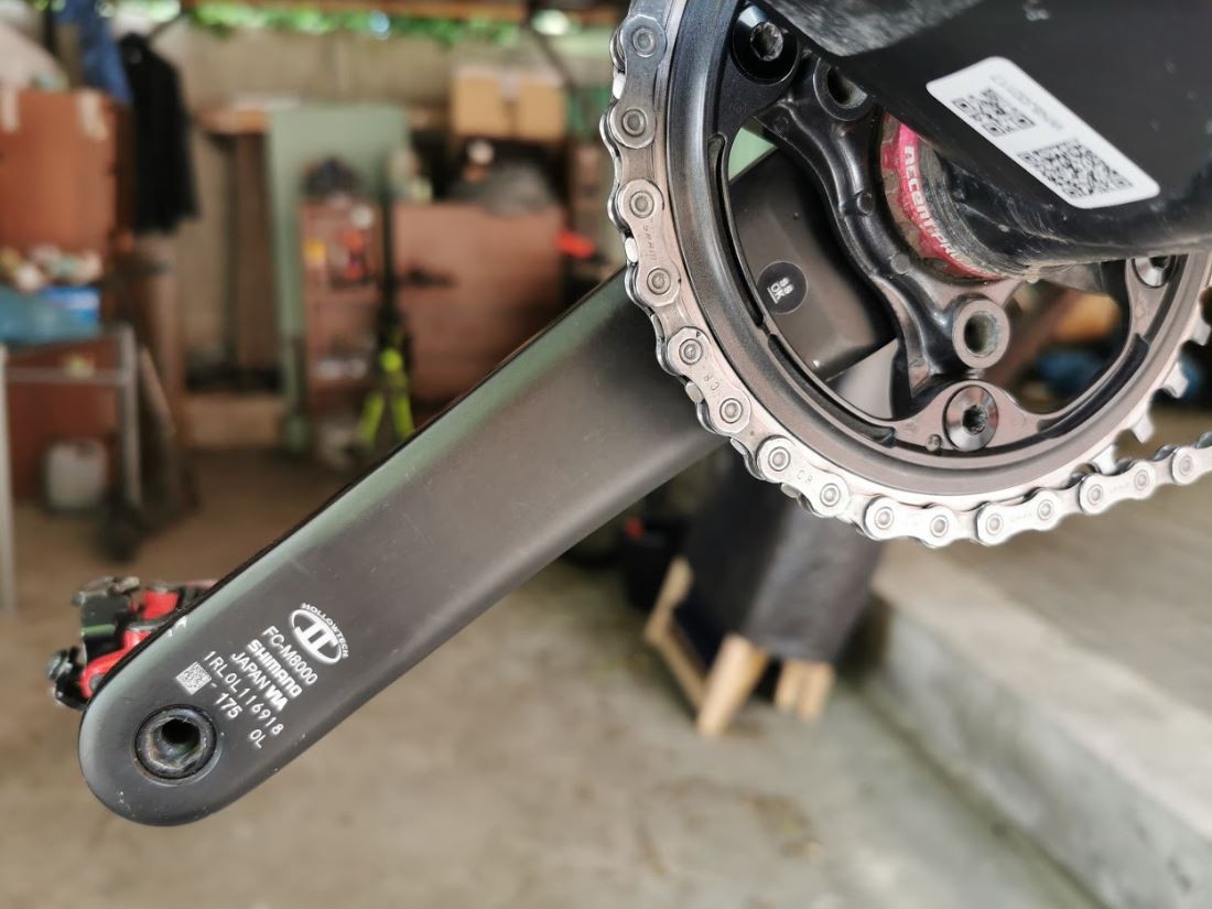

hawkeye Napisano 19 Czerwca 2020 Autor Napisano 19 Czerwca 2020 Zębatka z grupy SLX zamontowana. Na sucho wszystko działa bez zarzutów i fajnie to wygląda z oryginalną zębatką (łańcuch nie spada przy pedałowaniu do tyłu). Jedyny minus to waży tyle co poprzednie razem wzięte ;p Zapomniałem zważyć, ale według informacji z internetu ma ona około 110g, a 24t+34t zdjęte z korby mają 105g (ważone).
