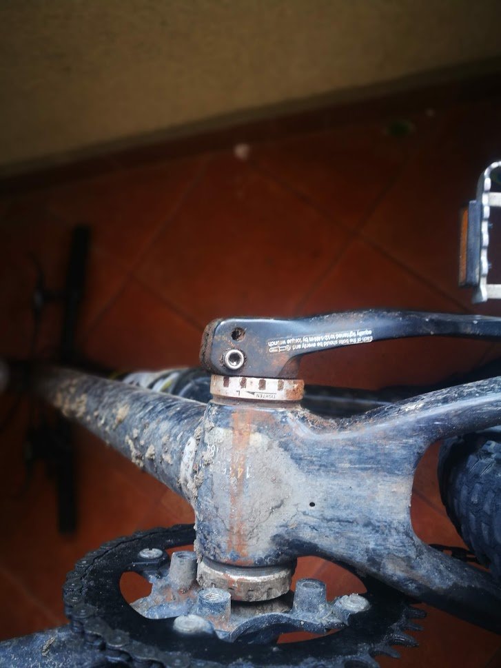

Clip Napisano 12 Czerwca 2020 Napisano 12 Czerwca 2020 czołem złapałem duży luz na ośce, stuka i konce korby latają po kilka mm w lewo i prawo (sama ośka na boki nie chodzi) Niestety gdzieś mi wcięło klucz do tej wewnętrznej nakrętki która trzyma lewą korbę i muszę chyba zamówić nowy. Pytanie czy od razu zamawiać nowy suport czy tam jest jakaś regulacja którą można skręcić? Z tego co pamiętam ale to było kilka ładnych lat temu to przykręcałem miski suportu do ramy, przekładałem ośkę, nałożyłem drugą korbę, przykręciłem tę nakrętkę i skręciłem dwa imbusy. Nie kojarze regulacji ... Korby slx albo coś podobnego, suport nie pamiętam mogę zrobić zdjecie misek jak umyję. Przebieg spory myślę ze 10tys +
Mod Team sznib Napisano 12 Czerwca 2020 Mod Team Napisano 12 Czerwca 2020 Nowy suport. I kup. np. Accenta, bo potem sobie wymienisz tylko łożyska. Suport Shimano jest na niestandardowych łożyskach.
Mod Team michuuu Napisano 12 Czerwca 2020 Mod Team Napisano 12 Czerwca 2020 7 minut temu, Clip napisał: czy tam jest jakaś regulacja którą można skręcić? Nie.
Clip Napisano 12 Czerwca 2020 Autor Napisano 12 Czerwca 2020 tak to wygląda (syf adekwatny do warunków w lesie) zamawiam nowy suport. Spodziewać się jakiś problemów z rozkręceniem tego?
wkg Napisano 12 Czerwca 2020 Napisano 12 Czerwca 2020 Tyle, że te łożyska w Accencie są fatalne - pordzewiały mi błyskawicznie. Także albo od razu napchać smaru pod uszczelkę albo od razu porządne łożyska albo shimanowski BB-52 za 45 złotych. Łożyska w Shimano są nietypowe choć do kupienia ale za to raczej porządne - u Ciebie 10k+ przy umiarkowanym dbaniu o rower Ja jeżdżę na Accencie ale łożyska do niego kupowałem Endury po 30 zł/sztuka. Kręci się lżej niż Shimano bo Shimano ma specyficzne uszczelnienie.
MaxCava Napisano 12 Czerwca 2020 Napisano 12 Czerwca 2020 2 godziny temu, wkg napisał: Łożyska w Shimano są nietypowe choć do kupienia + narzędzie do ich wyjęcia za 60 zł chyba. Lącznie biznes na dizeń dobry 100 zł. Już lepiej kupić za 130 zł suport Tokena z łożyskami Premium ( raz, że trzymają bardzo długo uszczelnienie, dwa mają bardzo niskie opory toczenia, trzy są tanie i wymieniane bez narzędzi )
Clip Napisano 14 Czerwca 2020 Autor Napisano 14 Czerwca 2020 SHIMANO SM-BB52 kosztuje 50PLN Jest sens dopłacać? Patrzyłem jeszcze po historii allegro i obecny suport jest od 2013 roku czyli ma bardziej 15tys+ niż 10tys.+ najechane. Zanim się rozleci to pewnie zmienię na 29.
