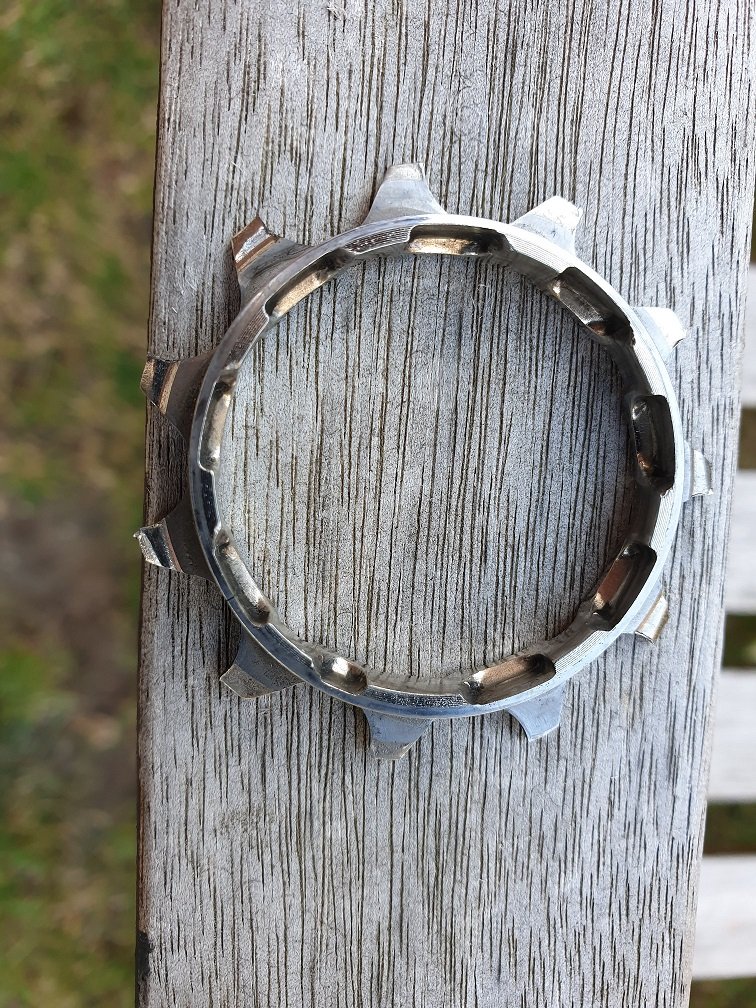

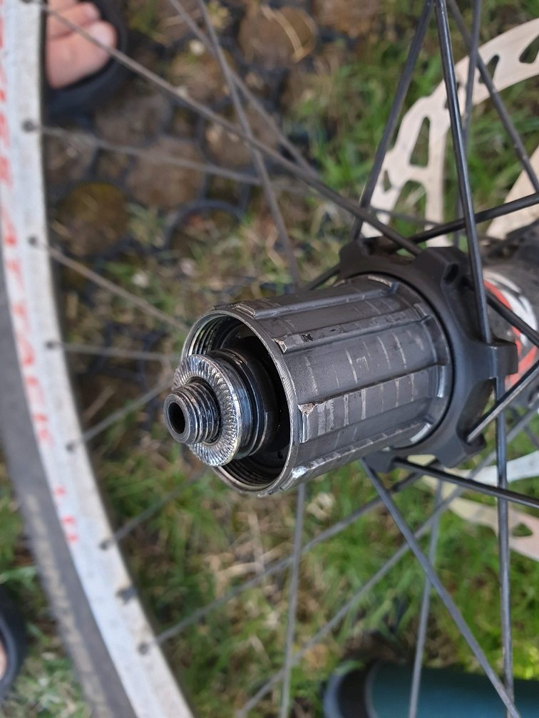

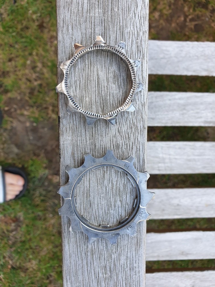

qwertyasdf123 Napisano 28 Maja 2020 Napisano 28 Maja 2020 Hej. Co z tym najlepiej zrobić? Co kwalifikuje się tutaj do wymiany? Cała kaseta? czy tylko zębatka 11T (jest lekko nadpęknięta - mniej więcej z lewej/dolnej strony) ew 13T? Piasta z całym uchwytem/bębenkiem do kasety (a może całe koło)? Sam bębenek kasety (+ jeszcze jakieś elementy wewnętrzne?) Pytam bo może bardziej ekonomiczne byłoby wymienić "modułowo" całość zamiast pojedyńcze części W zał. foto.
Mod Team sznib Napisano 28 Maja 2020 Mod Team Napisano 28 Maja 2020 1 godzinę temu, qwertyasdf123 napisał: Cała kaseta? czy tylko zębatka 11T Zależy na których zębatkach przeskakuje Ci łańcuch. Bębenek wygląda ok.

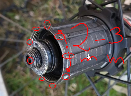

qwertyasdf123 Napisano 28 Maja 2020 Autor Napisano 28 Maja 2020 Łańcuch przeskakuje na dwóch ostatnich (najmniejszych). Zauważyłem że nie trzymają się one 'sztywno' bębenka, nawet jak kasetę dokręcę na maksa to da się te dwie zębatki w lekkim zakresie - może 2-3 mm (ciężko, bo cieżko, ale się da) przesuwać względem reszty kasety (choć może w samej jeździe to nie sprawia różnicy bo i tak przecież jeździ się tylko do przodu)... Chyba kaseta oryginalnie nie była dokręcona zbyt mocno, a że głównie jeździłem na tych najmniejszych i największe obciążenia tam były to bębęnek się wygładził na zakończeniu...
wkg Napisano 28 Maja 2020 Napisano 28 Maja 2020 Teraz, qwertyasdf123 napisał: może 2-3 mm (ciężko, bo cieżko, ale się da) przesuwać względem reszty kasety To przesuwanie to obracanie ?
qwertyasdf123 Napisano 28 Maja 2020 Autor Napisano 28 Maja 2020 Taki luz (obracania) na 2-3 mm, ostatecznie się opiera.
wkg Napisano 28 Maja 2020 Napisano 28 Maja 2020 No to bębenek nacięty. Jak niedrogi to sobie zmień, wymień 2,3 koronki i tyle.
qwertyasdf123 Napisano 28 Maja 2020 Autor Napisano 28 Maja 2020 To może głupie pytanie, bo tam wtedy są kulki łożyska itd.: To wszystko może zostać stare, czy raczej to też przy okazji wymienić? (oczywiście przeczyścić można) Jakiś bębenek konkretny polecasz? Zębatki XT/XTR z resztą kasety nie XT będą pasować (domyślam się, że tak, ale ważne tylko żeby zębatka była rzędowości takiej jak kaseta - czyli w moim przypadku 10-rzędowa)?
wkg Napisano 28 Maja 2020 Napisano 28 Maja 2020 - Może zostać stare - Tego producenta którego masz piastę - Zębatki XT będa pasowac do reszty kaset XT Dziwi mnie tylko, że ten bębenek naprawdę źle nie wygląda

wkg Napisano 28 Maja 2020 Napisano 28 Maja 2020 Przeskakiwanie spowodowane jest zużyciem zębatki. Oczywiście masz też zużyty łańcuch. Do XT bierz od XT bo to przecież grosze. Nie wiem, czy od SLX pasuje.
abdesign Napisano 28 Maja 2020 Napisano 28 Maja 2020 Ten bebenek ostatniej koronki już raczej dobrze trzymał nie będzie. Coś mi się wydaje że za słabo była dłuższy czas nakretka przykręcona.
