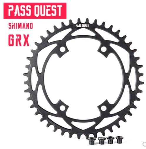

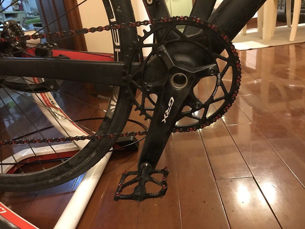

Wczoraj wymieniałem przednią zębatkę w napędzie GRX z oryginalnej 42T na chińska 48T

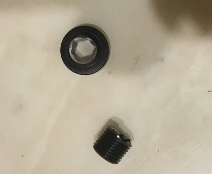

Niestety przy przykręcaniu urwałem jedna śrubę ;(. Zakręcałem to zwykłym imbusem i bez jakiejś ogromnej siły.
To była śruba od kompletu PassQuest, więc wywaliłem wszystkie i zakręciłem oryginalnymi od Shimano.

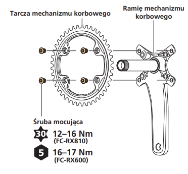

Czy to  typowa "chińska jakość", czy te śruby są takie delikatne? Z jaką siła je dokręcać?

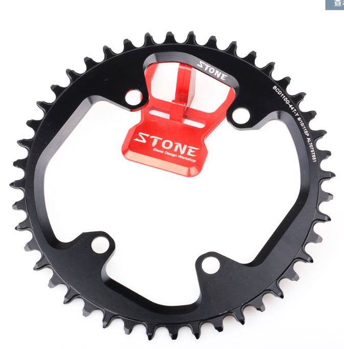

Znalazłem jeszcze inna firmy STONE, ale nie chciałbym kupować drugiego badziewia. Ktoś może używał teakich?
